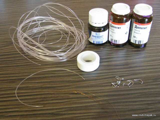

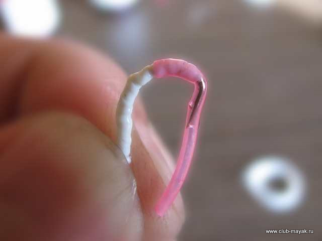

Крючок: №№ 10,12
Тело: катетер медицинский 0,8 мм
Подмотка: фум сантехнический

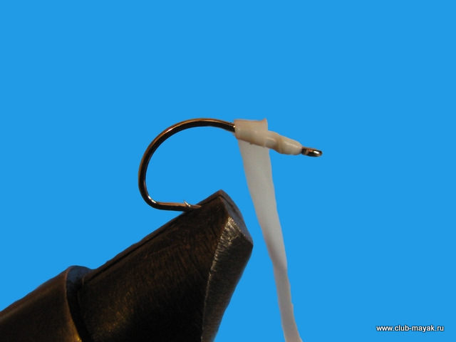

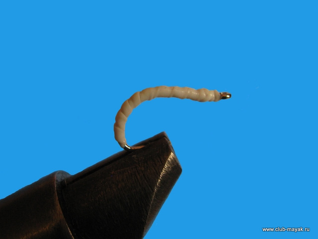

Шаг 1. В одной бутылочке чистый ацетон, в двух других растворены по 2 стрежня разных цветов. Фум нарезаю ленточками по 2-3 мм и наматываю на крючок.
Шаг 2. Всё делаю просто в руках, в тиски вставил только для фотографии.

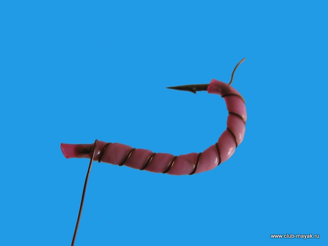

Шаг 3. Катетер нарезаю по размеру крючка с небольшим запасом на усадку( лучше лишнее потом обрезать) и надеваю на заранее приготовленную проволочку. На проволочках удобнее замачивать и красить катетер. Погружаю проволочку с катетером в чистый ацетон на 5 минут.
Шаг 4. В ацетоне он размягчается до силиконового состояния. Слишком долго замачивать тоже не рекомендую — становится слишком мягким и рвётся. Размягчённый катетер окунаем в раствор розовой краски. На 1-2 секунды для получения бледных оттенков, ну и до 1 минуты для получения насыщенных ядовитых оттенков. При желании можно окунуть в фиолетовый раствор для получения оттенка. Но ключевой, всё-таки, розовый раствор и его оттенки. После покраски катетер снимаю с проволочки и надеваю на обмотанный фумом крючок.

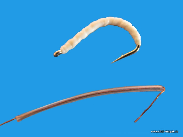

Шаг 5. Катетер надевается так же с запасом на усадку после высыхания примерно 2 мм то есть в плотную к жалу крючка. Затем проволочкой туго обматываем катетер для придания ребристости и оставляем сохнуть на пару часов

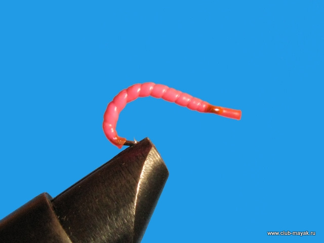

Шаг 6. После высыхания снимаем проволочку, обрезаем при необходимости лишний катетер и собственно всё — резина готова.
Шаг 7. Резинки вяжутся так же на крючках с мормышкой, есть варианты с подмоткой люрекса или тёмной нити поверх фума для придания прожилок. Но это кому как нравится. Мой опыт показывает, что наиболее уловистыми являются чисто розовые приблизительно такого цвета как на последнем фото. Обрезать лишнее не нужно, сквозь трубку через колечко крючка прокалывается дырка за которую и крепится данная муха.

1. Ребристость – предпочтительно добавиться намоткой фума, т.е. не верхняя по капилляру, а внутренняя. В этом случае между капилляром и ребрами фума остаются «просветы» или воздух – не знаю как назвать
2. Фум мотать от гиба к ушку в один слой, регулировать толщину намота вытяжением фума (он хорошо тянется). После намотки разглаживать (можно ногтем), при необходимости придания ребристости- мотать частично перекрывая, перед намоткой оценивайте ширину полоски фума для нужного шага ребер.
