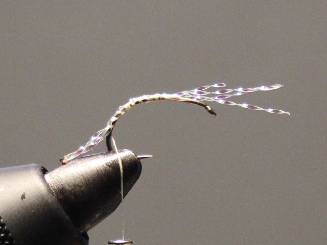

Шаг 1. Закрепляем на цевье крючка пучок (6-8шт) подпаленных с одного конца зажигалкой (чтобы пучок склеился) волокон Crystal Flash.

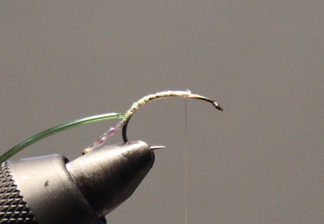

Шаг 2. Отрезаем излишки волокон и, предварительно отрезав кончик эластичной трубочки наискосок (чтобы не было утолщения при намотке) — закрепляем ее у загиба крючка. Нить уводим в зону торакса.

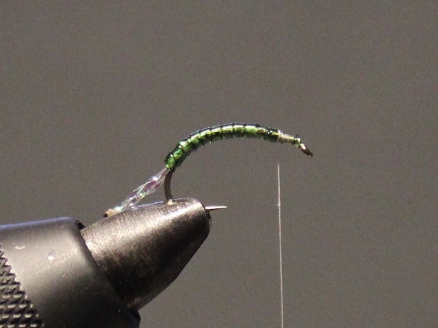

Шаг 3. Наматываем трубочку на цевье, фиксируем ее монтажной нитью, излишек отрезаем.

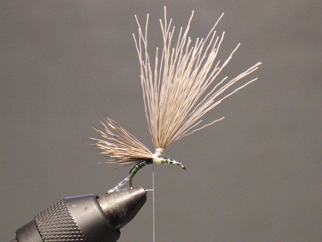

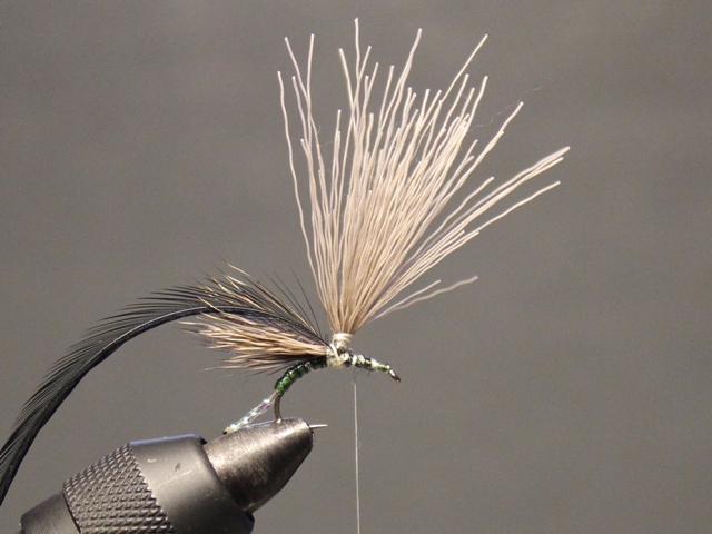

Шаг 4. Закрепляем на цевье пучок предварительно выровненных в ступке остей меха козы способом, как на фото. Пучок остей стоящий вертикально необходимо обмотать несколькими оборотами монтажной нити для крепления на нем пера на следующем шаге.
Anything Caddis
Шаг 5. Закрепляем перо петуха.

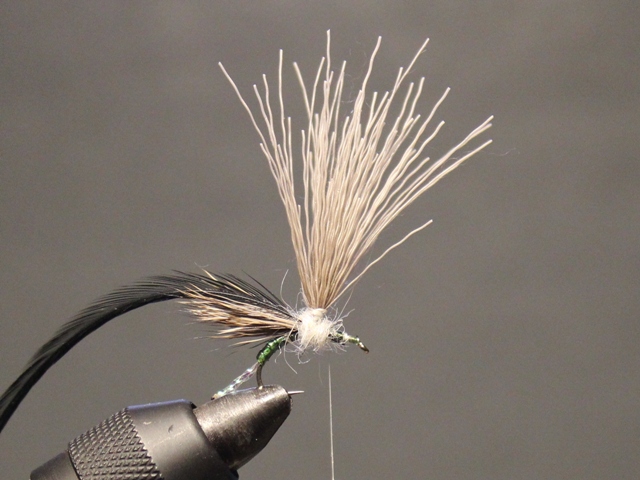

Шаг 6. Формируем даббинговую нить.
Anything Caddis

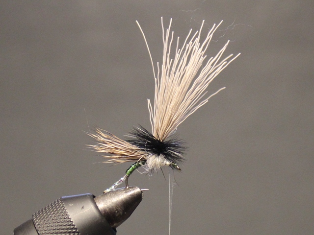

Шаг 7. Наматываем торакс.
Anything Caddis

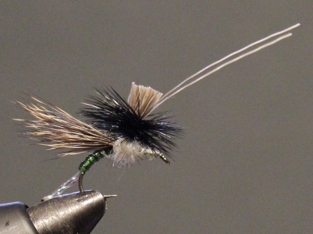

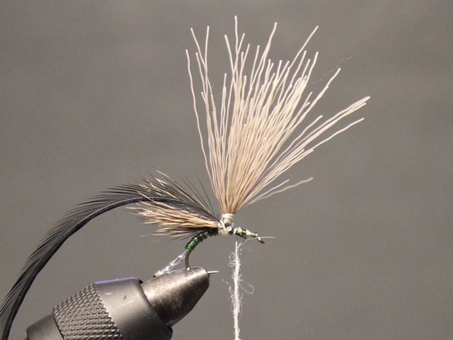

Шаг 8. На этом этапе наматываем перо петуха сначала вверх, затем — вниз. У основания закрепляем перо монтажной нитью, излишки отрезаем.
Anything Caddis
Шаг 9. Подрезаем пучок остей меха козы, оставляя две ости нетронутыми. Из них получаются отличные антенны насекомого. Укрепляем финишный узел лаком. мушка готова.
