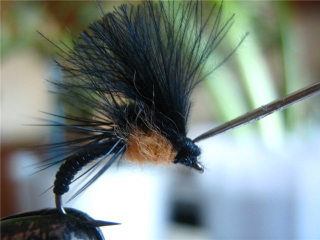

CDC Emerger (Stepanych)
ЭМЕРДЖЕРЫ
Крючок: Kamasan B 100 # 14,12
Монтажная нить: Uni-thread 8/0 черная
Тело: vinil rib черный
Зачатки крыльев: Три пера CDC черного цвета
Ножки: перо петуха черное
Торакс: Синтетический даббинг оранжевого цвета
Крыло: перо CDC черное

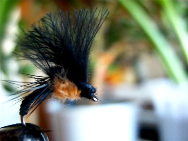

Эта мушка имитирует висящих в поверхностной пленке куколок и нимф насекомых, готовых к превращению во взрослую форму. По принципу вязания близка к Оnce and away, однако по ходу вязания добавлены два отличающих элемента: это намотка ножек в стиле парашют и отклоненное назад крыло в завершающей стадии вязки. Как и на первой мушке в «Размышлениях» не смог идентифицировать на сайтах и в книгах, поэтому без лишней скромности добавил к названию «from Stepanych».
Если, на момент ловли, рыбе нужны черные цвета — ставьте эту мушку, а оранжевая грудка добавит ей уловистости. Любит небыстрое течение. Работает с конца июля и до белых мух. Несложность в вязке и конечный результат порадуют многих вязальщиков. Удачи и начнем, пожалуй.

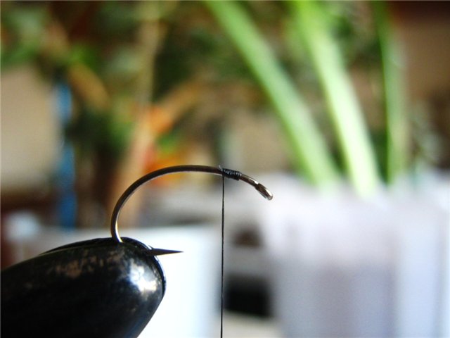

1. Крепим крючок в тисках, а монтажную нить недалеко от ушка.
03_cdc_emerger_from_stepanych

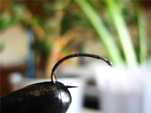

2. Уводим монтажную нить до середины загиба крючка
04_cdc_emerger_from_stepanych

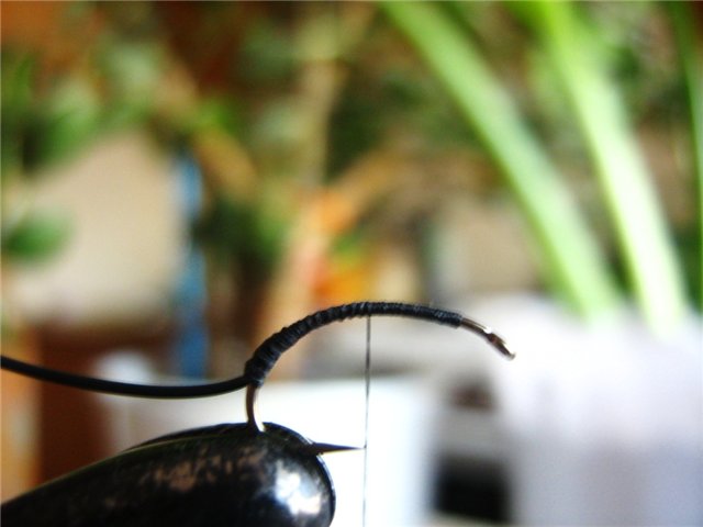

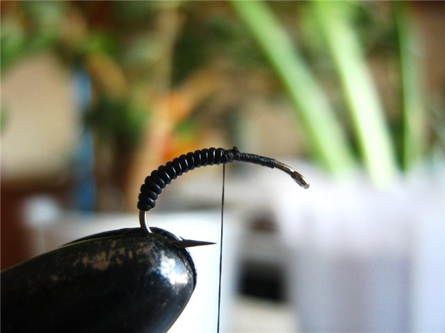

3. крепим Vinyl Rib очень плотными витками*, возвращая нить обратно до точки, когда свободно свисая она почти касается жала крючка
* плотные витки нужны для сплющивания винил риба и дальнейшей его намотки без значительного утолщения
05_cdc_emerger_from_stepanych
4. Производим намотку винил рибом* до того места где мы остановили монтажную нить + еще два витка (которые отодвинут монтажку) закрепляем винил риб, возвращая монтажку в исходное положение.
*в начале намотки винил рибом мы сильно натягиваем его, а затем постепенно ослабляем. Эти действия позволят максимально сгладить утолщение в месте его крепления.

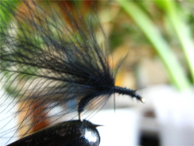

5. В месте, где мы оставили монтажную нить, крепим тремя тугими витками сложенные сверху вместе три пера CDC.
07_cdc_emerger_from_stepanych

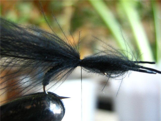

6. Проматываем перышки, не доходя до колечка пару мм., обрезаем кончики, возвращаем нить обратно
08_cdc_emerger_from_stepanych

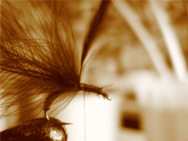

7. В месте крепления CDC крепим перо петуха .
PS Нужно было после пункта 5, сделать пункт 7, а уж потом промотать (п.6), тем самым мы избавились бы от лишних витков нити в сухой мухе, но фото сделано и назад дороги нет ))).

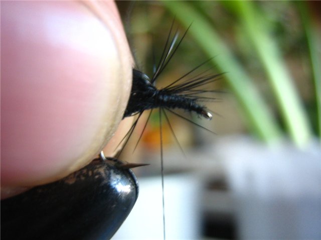

8. Делаем пером петуха три-четыре витка вокруг пучка CDC, перо крепим прямо к цевью, не боясь замять бородки пера (все равно они потом будут отрезаны).
Последние два фото в таком цвете, дабы дать возможность разглядеть на черном — черное.))
10_cdc_emerger_from_stepanych

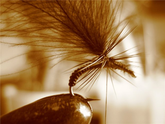

9. Отводим бородки пера двумя пальцами назад к загибу.
11_cdc_emerger_from_stepanych

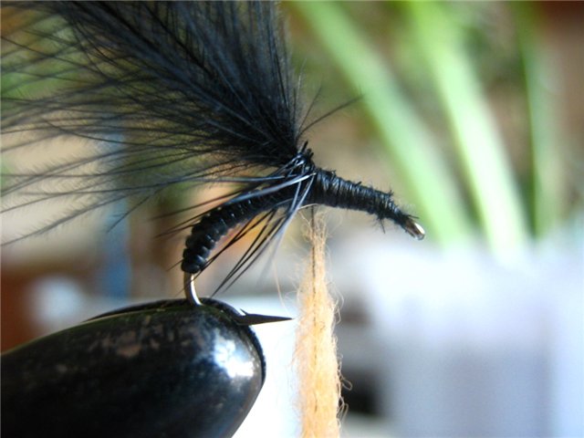

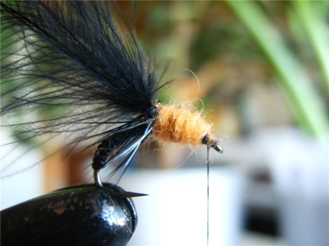

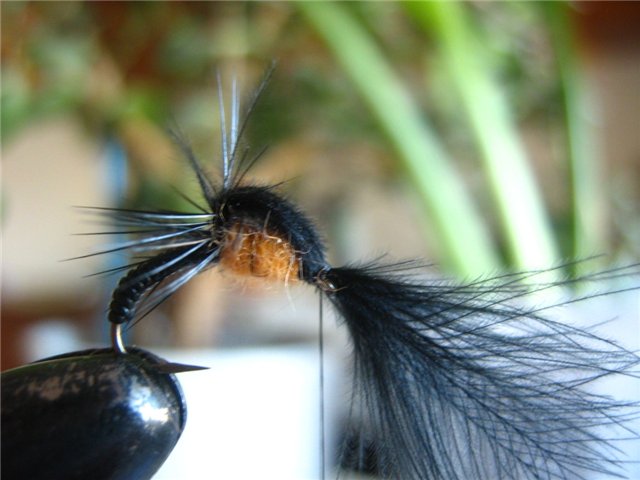

11. Формируем грудку мушки, монтажную нить оставляем в двух мм. от колечка.
13_cdc_emerger_from_stepanych
12. Перегибаем пучок CDC через гудку, крепим четырьмя тугими витками монтажки.

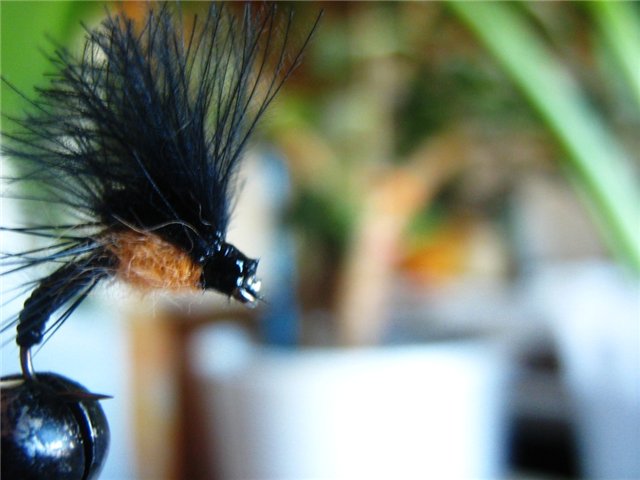

13. Отгибаем перышки от колечка назад, аккуратно делаем пару закрепляющих витков (нить может соскользнуть).
15_cdc_energer_from_stepanych

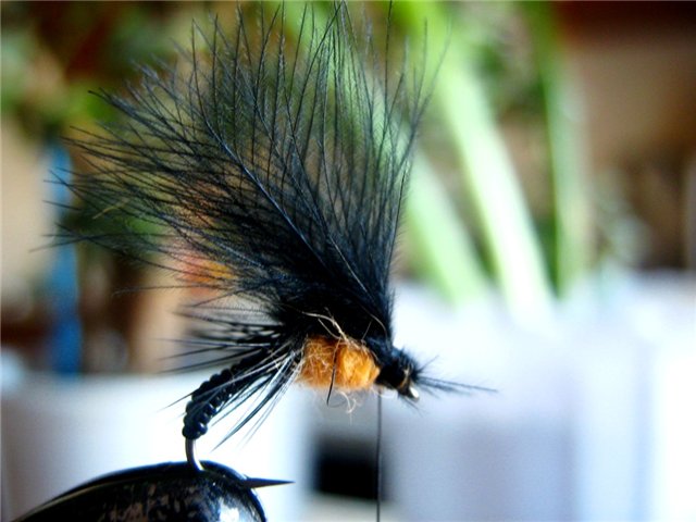

14. Формируем головку, мотая нить без фанатизма, она и так массивная получается. Подстригаем крыло.
16_cdc_emerger_from_stepanych

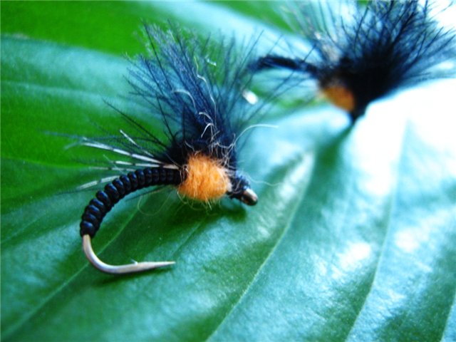

15. Пролачиваем капелькой «Leo head cement # 0»
17_cdc_energer_from_stepanych
16. А затем капелькой «Leo water head cement »
Пропиарю эти два клея от Леонтьевского. Первый — нулевик, впитывается в материал не оставляя следов и крепит материал изнутри. Второй — на водной основе, напротив не впитывается а повисает сверху создавая глянцевую головку — прочную и красивую.
18_cdc_emerger_from_stepanych
Вуаля!
