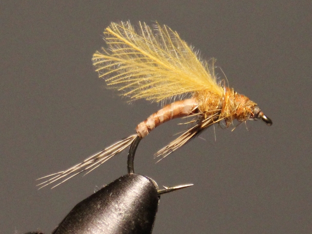

Монтажная нить: Под цвет тела
Хвостик : Перо куропатки
Тело : Биот гуся
Крылья : CDC
Торакс : Даббинг Super Fine
Ножки : Перо куропатки
Этот эмерджер вяжется на крючке типа “shrimp”, что позволяет телу мушки находиться под поверхностной пленкой воды. Эта маленькая мушка демонстрирует нам еще один вариант применения пера CDC в качестве крыла эмерджера. Изначально, существует два типа эмерджеров. Это эмерджеры на крючках с прямым цевьем, как Emerging Dun, и на загнутых крючках типа «shrimp», как в данном примере. Когда нимфа начинает освобождаться от экзоскелета, она практически выползает на поверхностную пленку воды. Сила поверхностного натяжения воды представляет собой серьезную преграду на пути к свободе для маленькой нимфы, которой необходимо практически прорвать ее, соответственно затягивая время вылета особи. Для имитации мифы в этой фазе лучшим крючком будет именно загнутый в форму “shrimp”. Для ориентации тела под углом по отношению к крылу необходимо, проявляя осторожность, применять флотант. Если флотант нанести на тело – положение мушки после презентации (подачи) на поверхность воды будет неестественным. Поэтому примите следующий совет по обработке мушки флотантом. Необходимо намочить слюной кончики пальцев и взять ими мушку с таки расчетом, чтобы между ними оказалось тело и хвостик (либо trailing shuck), предохраняя их, таким образом, от попадания на них флотанта. Такие меры предосторожности дадут мушке лишний шанс отработать в соответствии со всеми свойствами, заложенными в её конструкцию. Это очень важно, чтобы хвостик (по сути это шкурка) или другой материал, имитирующий волочащуюся часть – были достаточно редкими, потому что ему необходимо быть ПОД поверхностью воды, и ни в коем случае не следовать за мушкой по поверхности. Следует заметить, что крыло из пера CDC в данной мушке вяжется с небольшим отличием от способа в Emerging Dun, где крылышки (перья) после фиксации на цевье и разведения в стороны, оставались каждое по раздельности. В CDC Emerger перья для имитации крыла используются единым массивом и формируют единственное крыло. Крылья все еще имеют форму и вид крыльев эмерджера – т.е. меньшие по размеру в сравнении с обычными, но – если они будут выглядеть поврежденными (смятыми, сломанными) – это будет как раз то, что нужно. Следует добавить, что многие насекомые, при попытках расправить крылья — становятся пленниками поверхностной пленки воды, фактически прилипая к ней. В имитации такого положения «сильней» этой мушки разве что ее сестра — Emerging Dun. Мушка имеет тенденцию в раскачиванию назад в процессе дрейфа вниз по течению, однако с этим явлением хорошо справляется крыло, держащее мушку на поверхности.

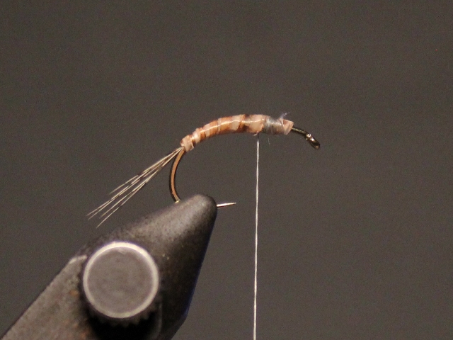

Шаг 1. Для удобства монтажа первых двух элементов лучше расположить крючок в тисках как показано на фото, но это решать Вам. Итак — у загиба в одной точке крепим пучок бородок пера куропатки и биот. Биот крепим с таким расчетом, чтобы тело мушки получилось гладким.
Шаг 2. Делаем подложку из монтажной нити.
Шаг 3. Формируем тело из биота.

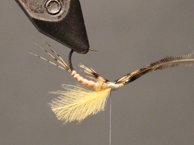

Шаг 5. Крепим два пера CDC.
Шаг 6. Подстригаем крыло до необходимой формы. К нижней части пера привязываем перо куропатки с V-образным вырезом.
