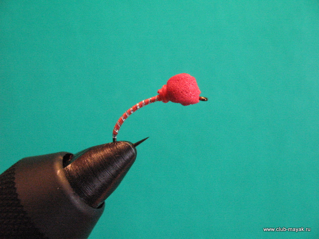

Float Pod Buzzer
ЭМЕРДЖЕРЫ
Крючок: Mustad C53S #14
Монтажная нить: Uni Thread W 6/0 Fire Orange
Ребра: голографический люрекс UTC Holo Tinsel Silver
Элемент плавучести: красная пенка
Нимфа Float Pod Buzzer

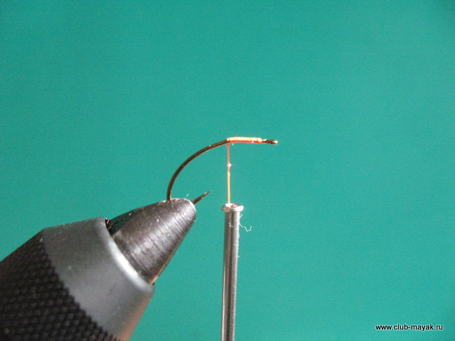

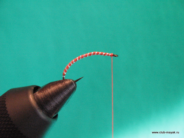

Шаг 1. Пассатижами или пинцетом подгибаем крючок, как указано на фото и крепим его в тиски. Или крепим потом подгибаем. Наматываем монтажную нить.

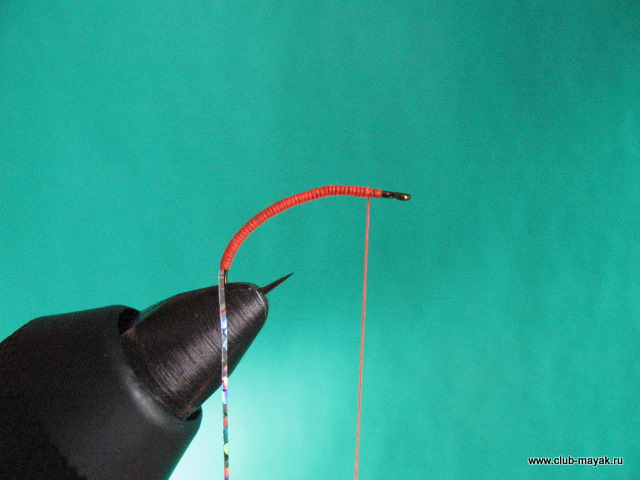

Шаг 2. Наматываем нить виток к витку по ходу движения к загибу – крепим люрекс и такими же плотными витками возвращаем нить к колечку.
Шаг 3. Наматываем люрекс. Фиксируем его и отрезаем.

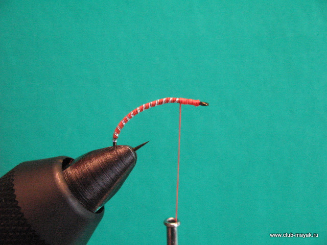

Шаг 4. Возвращаем нить до места искусственного загиба.

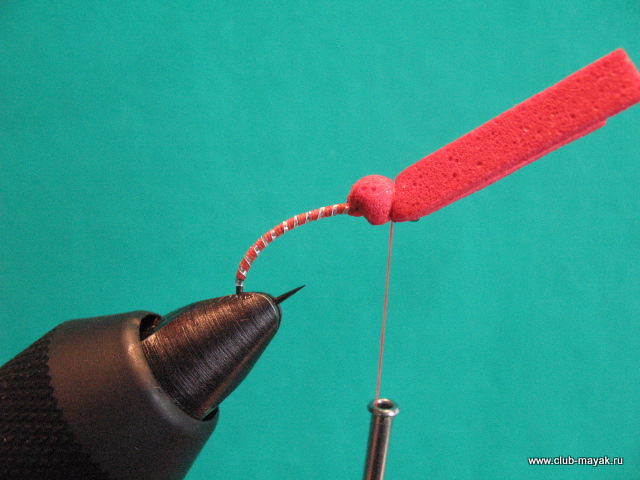

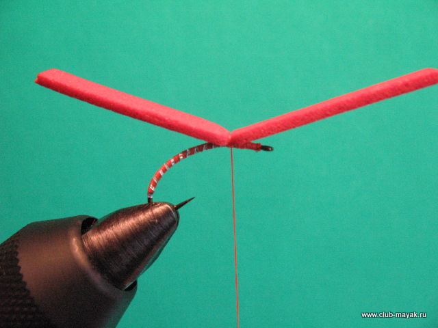

Шаг 5. И не очень тугими витками крепим полоску пенки.
Шаг 6. Разворачиваем на цевье пенку на 90 градусов и крепим крест-накрест несколькими оборотами нити.

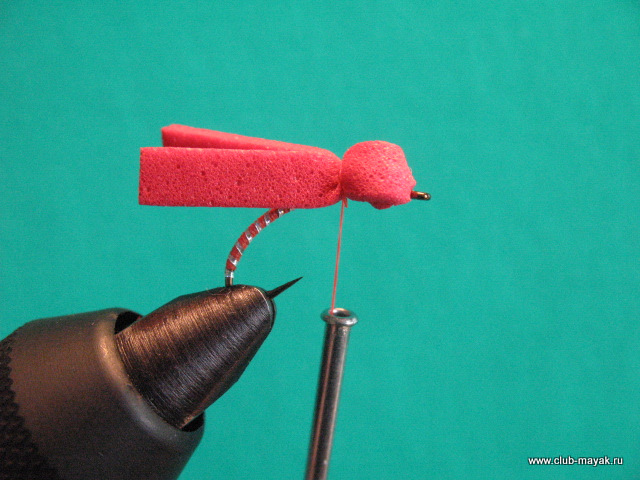

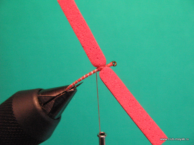

Шаг 7. Дальше — проще смотреть чем комментировать. Но тем не менее – отгибаем оба конца пенки к колечку и фиксируем у колечка.
Шаг 8. Переводим нить на другую сторону «поплавка» и снова оба конца загибаем в обратном направлении. Фиксируем пенку.
Шаг 9. Завершающий узел. Лак. Лишнее отрезаем. Мушка готова.
