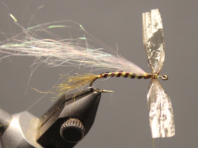

Шаг 4. Затем крепим полоску рафии как показано на фото.

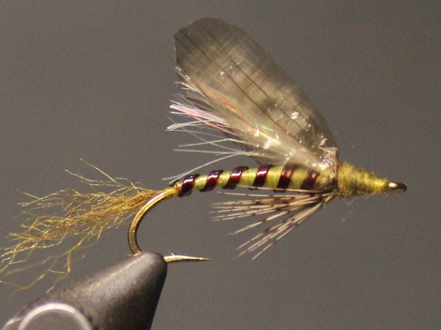

Шаг 5. Складываем крылья вместе над спинкой мушки и ориентируем их в направлении загиба крючка монтажной нитью. Крепим пучок бородок пера куропатки.
Шаг 6. Наносим даббинг на монтажную нить и наматываем головку. Финишный узел укрепляем лаком. Подстригаем крылья до необходимо формы. Мушка готова.
