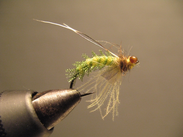

Organza & CDC Sedge Pupa
ЭМЕРДЖЕРЫ
Крючок: Gamakatsu F22 №10 (тип — Sedge Pupa)
Монтажная нить: Danville’s
Подгрузка (если требуется): свинцовая фольга
Тело: Nymph Stretch Skin Natural Latex
Обмотка (трахейные жабры): органза
Антенны: остинки меха барсука
Ножки: бородки пера CDC
Зачатки крыльев: органза
Глазки: оплавленная леска
Комментарий: Реалистичная мушка, имитирующая куколку ручейника. Широкая гамма цветов (зеленый, желтый, кирпичный, коричневый, оранжевый) и размеров. Можно вязать как с погрузкой, так и без нее.

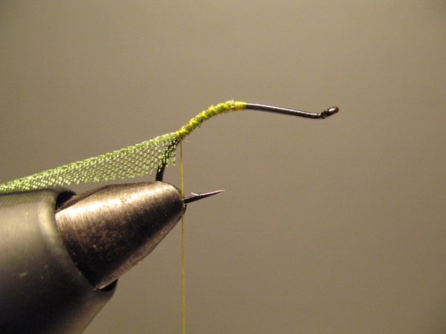

Шаг 1. Закрепляем крючок в тисках и наматываем монтажную нить. По ходу движения к загибу крючка закрепляем подготовленную полоску бахромы из органзы.

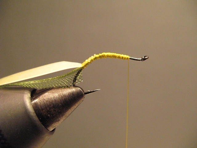

Шаг 2. Там же (у загиба крючка) закрепляем полоску латекса. Заметьте — латекс необходимо срезать по наискось и крепить за тонкий кончик. Нужно это для того, чтобы при намотке придать телу необходимую конусность или, по крайней мере, намотать так, чтобы задняя часть тела не была толще торакса.

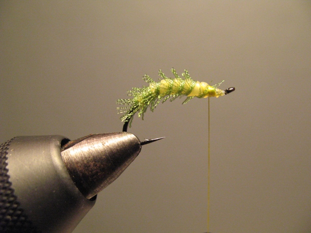

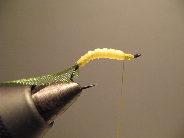

Шаг 3. Наматываем латекс до зоны торакса, закрепляем его и отрезаем лишнее. «Шаг» намотки латекса должен быть примерно на 50% его ширины.
Шаг 4. Попадая под самый край латекса наматываем бахрому, также ее закрепляем отрезаем лишнее.

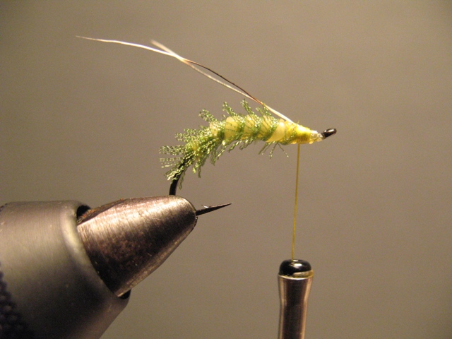

Шаг 5. Закрепляем антенны.

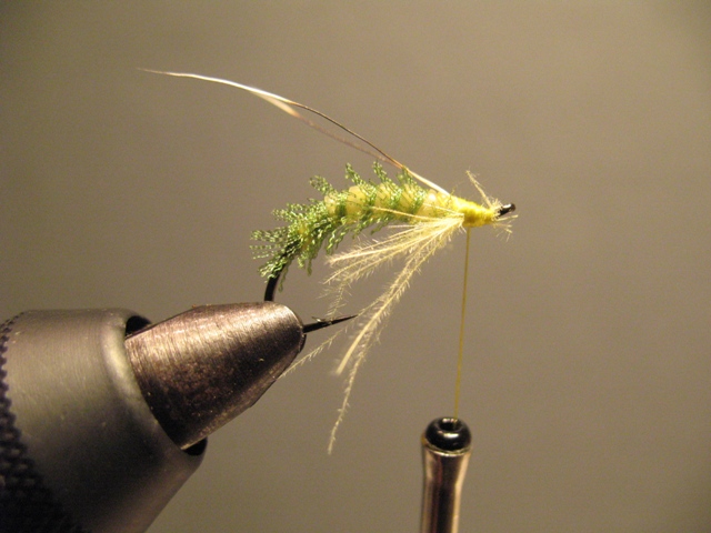

Шаг 6. Закрепляем бородки пера CDC, оснащая, таким образом, нашу мушку ножками.

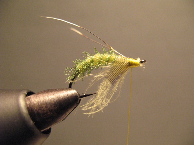

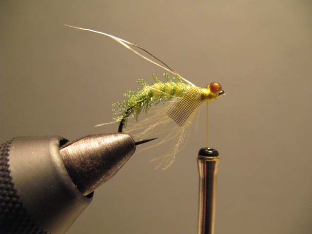

Шаг 7. Закрепляем зачатки крыльев. В данном случае, для крылышек был использован материал, из которого сделаны чайные пакетики Lipton «в пирамидках». Для большей заметности я подкрасил их черным маркером (но это вполне рабочий вариант расцветки). Крылья изготовлены в виде узенькой полоски, сложенной пополам на сгибе которой сделан срез под углом для удобства крепления на цевье.

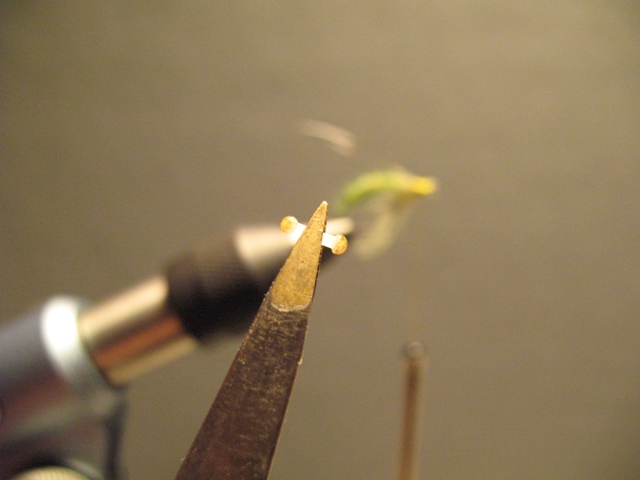

Шаг 8. Оплавляем кусочек монофильной лески, получая глазки….
Шаг 9. …и закрепляем их на цевье.

Шаг 10. Формируем даббинговую нить и наматываем торакс. Контрольный узлы укрепляем лаком. Мушка готова.
