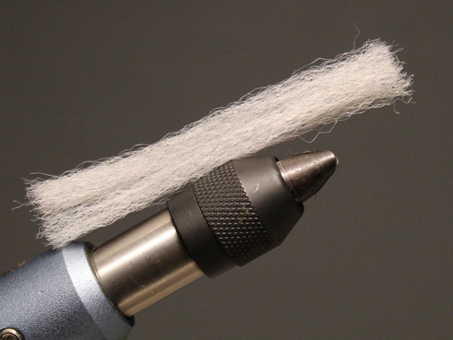

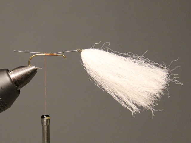

Шаг 1. Итак, для изготовдления нам понадобится хороший пучок волокон AeroDryWing (можно применить и другие). Пучок волокон мы привязываем леской (обязательно флуорокарбон!) узлом Клинч. Далее расчесываем волокна с тем, чтобы они как моно лучше смешались и переплелись между собой исключив некую V-образность пучка. Хотя в этом моменте больше эстетики чем практики.

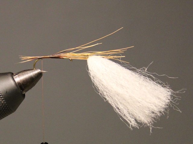

Шаг 3. В принципе, на этом СБС можно было и закончить. Но мы доведем его до конца применив самую простую нимфу, про этому я не буду в даваться в подробности и нюансы процесса ее изготовления. Закрепляем хвостик.
Parasol Emerger

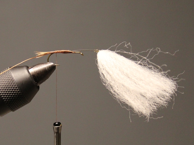

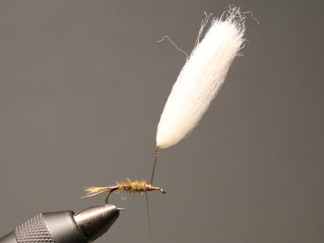

Шаг 6. Наматываем конусообразное тело, и сразу же наматываем риб из проволочки. Все фиксируем монтажной нитью излишки — долой. Только не режьте ножницами проволоку. Лучше всего, кстати, купить для этих целей щипчики для подстригания ногтей. Срез получается идеальным.
Parasol Emerger

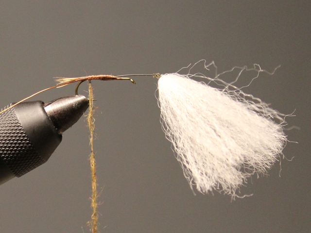

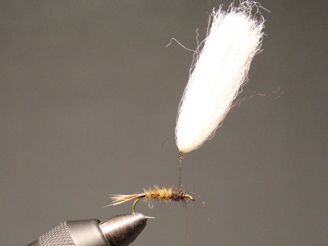

Шаг 7. На этой стадии «поднимаем» основание парашюта монтажной нитью.
Parasol Emerger

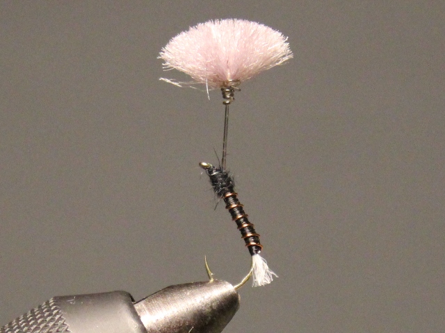

Шаг 8. Скручиваем даббинговую нить из даббинга потемнее и наматываем торакс.
Parasol Emerger

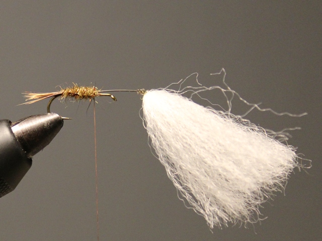

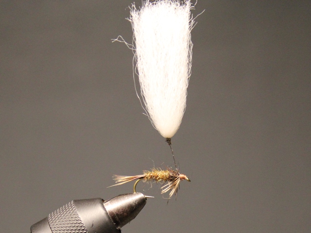

Шаг 9. Закрепляем ножки из пера куропатки.
Parasol Emerger

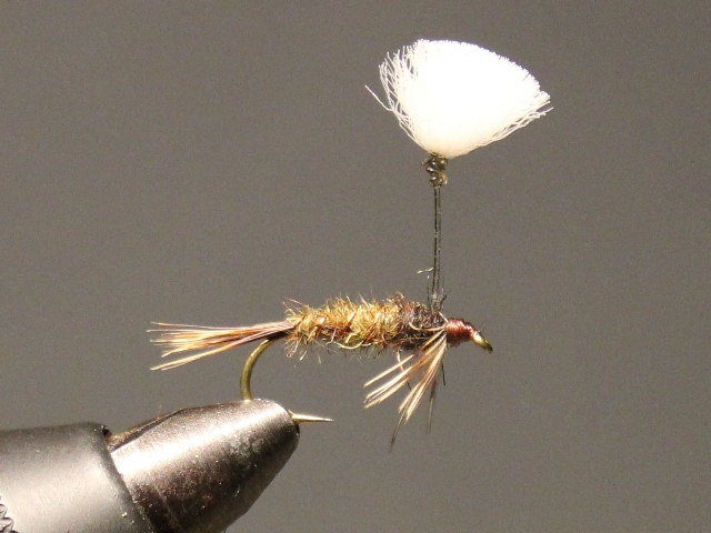

Шаг 10. Окончательно формируем головку, укрепляем ее монтажным лаком, обрезаем излишек волокон парашюта. Мушка готова.
Parasol Emerger
Шаг 11. Вот «бонусный» вариант применения парашюта с мушкой, имитирующей хирономиду. Эффективность такой мушки можно сравнить с нейтронной бомбой -«косит» тихо и абсолютно всех. Так что будьте благоразумны и не забывайте отпускать рыбу, пойманную сверх меры.
