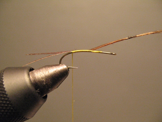

Шаг 1. Закрепляем на цевье две бородки пера фазана.
Snowflake Dun Variant

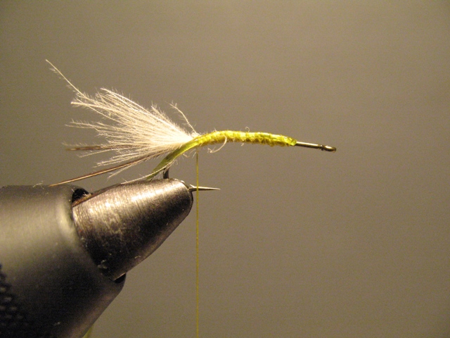

Шаг 2. Крепим бородки пера CDC на забывая о том, что они не должны быть одинаковой длины. На этом же этапе крепим на цевье Vynil Rib.

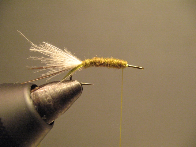

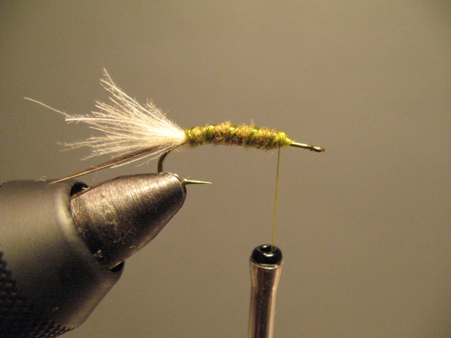

Шаг 3. Наносим даббинг на нить и наматываем тело до зоны торакса.
Шаг 4. Сегментируем тело винил рибом, фиксируем его, лишнее отрезаем.

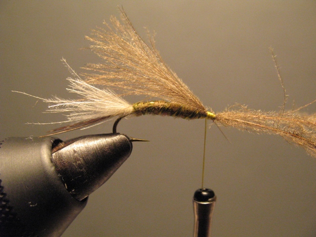

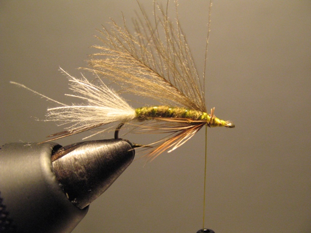

Шаг 6. Крепим перо петуха, делаем им несколько оборотов и закрепляем его. Лишнее отрезаем. Так же срезаем бородки ершика, находящиеся над цевьем.
Шаг 7. Монтажной нитью придаем ножкам из ершика «правильную» ориентацию в сторону жала крючка.

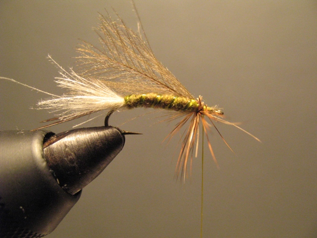

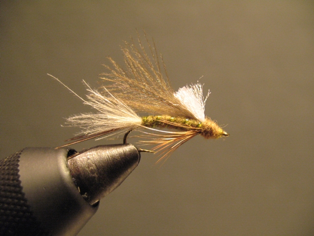

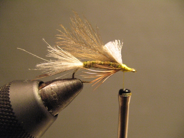

Шаг 8. Закрепляем пучок волокон AeroDryWing, который будет играть роль не только индикатора поклевки но и дополнительного элемента плавучести. Сразу же подрезаем его до необходимой длины.
Шаг 9. Наносим даббинг на нить и наматываем головку. Завершающий узел укрепляем монтажным лаком. Мушка готова. В завершение хочу добавить, что увлекшись самим процессом вязания я все же допустил в данной мушке один просчет — в крыло поставил всего одно перо CDC. Вот — как раз тот случай, когда появляется возможность учиться не на собственных ошибках — а на чужих. кто не пробовал — попытайтесь вязать мушки сами — и вы поймете, что от рыбалки можно получить еще больше удовольствия!
