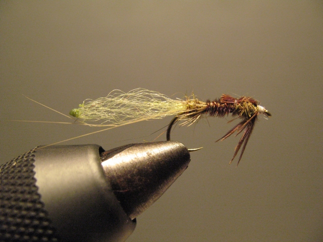

Stillborn Dun Floating Nymph
ЭМЕРДЖЕРЫ
Крючок: TMC200R #112-18
Монтажная нить: Danville’s 6/0
Экзоскелет: RM Ghost Fiber + вершинки остинок меха козы
Обмотка: золотистая проволочка
Тело: даббинг Super Fine
Ножки: бородки пера куропатки
Торакс: беличий даббинг SLF
Зачатки крыльев: RM Plastic Raffia Sheeting
Stillborn Dun Floating (SDF) Nymph

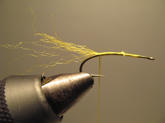

Шаг 1. Закрепляем на цевье пучок волокон Ghost Fiber. Здесь важно помнить правило: волокна ни в коем случае не должны быть обрезаны одним движением и иметь равную длину.

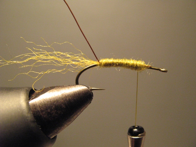

Шаг 2. формируем даббинговую нить из Super Fine и при намотке тела (не забывайте про конусность) закрепляем медную проволочку для риба.

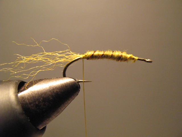

Шаг 3. Намотали тело — наматываем ребра из проволочки, лишнее отрезаем. Заметьте — цевье в зоне торакса — свободно.

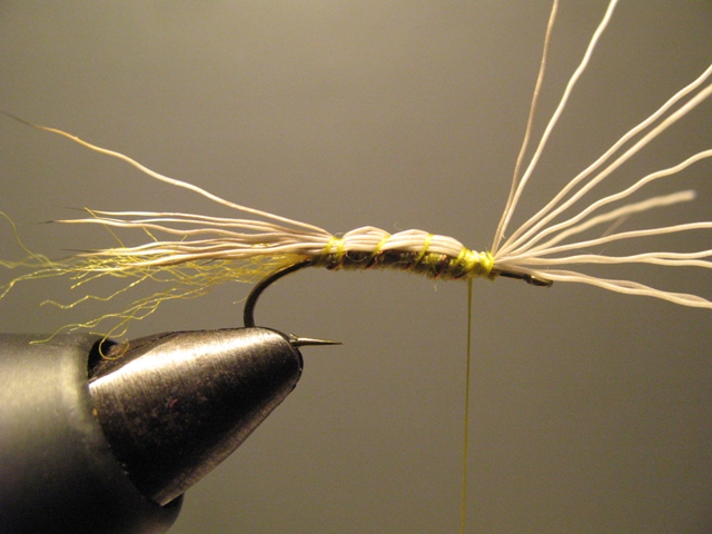

Шаг 4. Закрепляем пучок остинок меха козы. Не забудьте о том, что это — еще и элемент плавучести, по этому закрепляет нужно широкими витками, оставляя воздух в мехе.

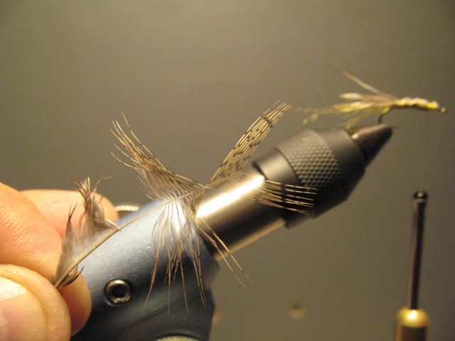

Шаг 5. Готовим перо куропатки как показано на фото.

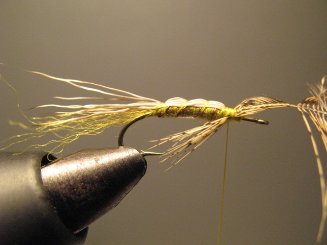

Шаг 6. И способом, показанным на фото, закрепляем перо на цевье. Лишне отрезаем.

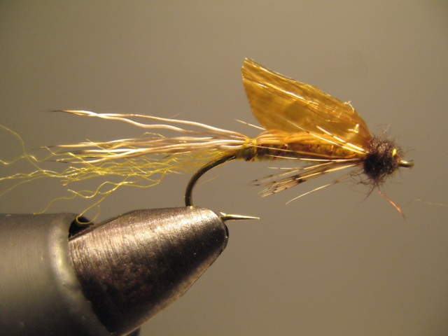

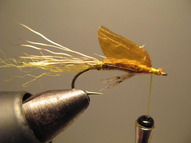

Шаг 7. Вырезаем из рафии парные крылья и крепим их на цевье.
