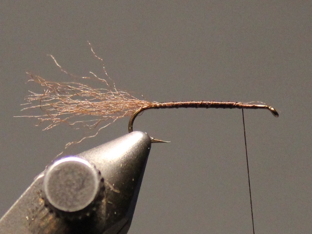

Шаг 1. Закрепляем материал для экзоскелета на цевье.

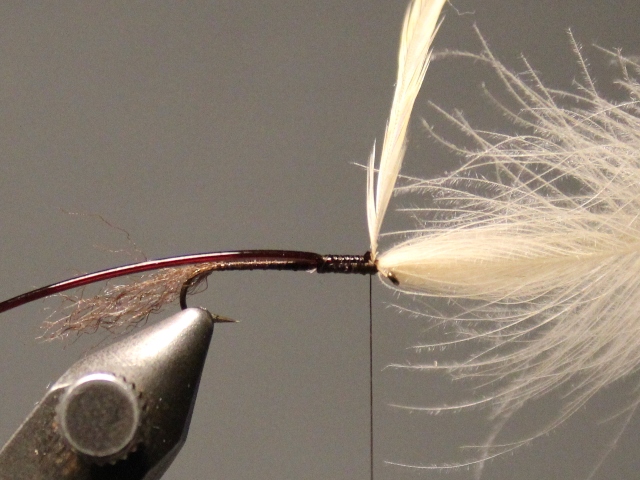

Шаг 2. . Уводим монтажную нить в зону торакса и за вершинку закрепляем одно или несколько перьев CDC.
Шаг 3. Закрепляем тьюбинг как показано на фото.

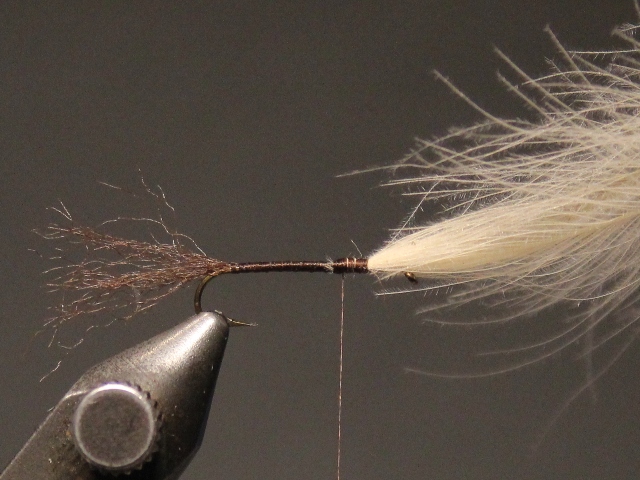

Шаг 4. У колечка крепим перо петуха.
Шаг 5. Наносим даббинг на монтажную нить и формируем торакс. Важно! — намотку торакса производить либо справа-налево, либо после намотки вернуть монтажную нить в начало торакса, как на фото.
Шаг 6. Также справа налево наматываем перо петуха, формируя ершик. Закрепляем перо монтажной нитью, лишнее отрезаем. после этого переводим монтажную нить к загибу и в таком же порядке наматываем тьюбинг, формируя тело. У загиба тьюбинг фиксируем, лишнее отрезаем.

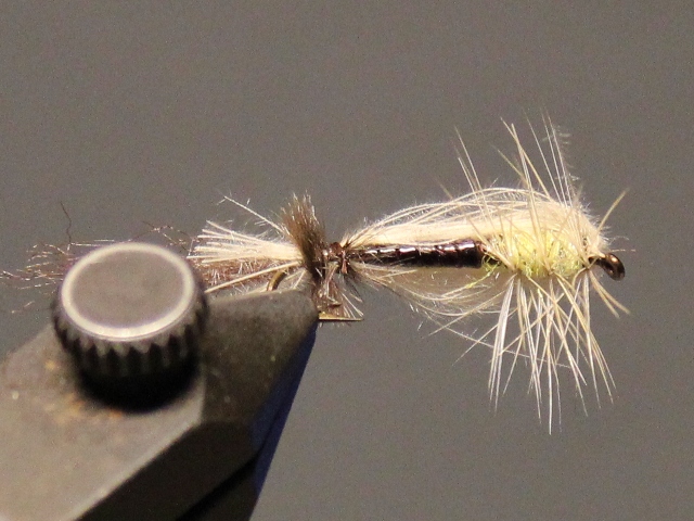

Шаг 7. Перегибаем перо CDC к загибу и фиксируем его несколькими тугими витками.
Шаг 8. Крепим одну или несколько бородок пера страуса.
Шаг 9. Наматываем бородку пера страуса как показано на фото и фиксируем монтажной нить., лишнее отрезаем, укрепляем узел монтажным лаком. Мушка готова.
