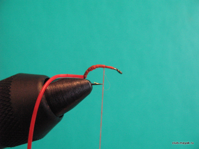

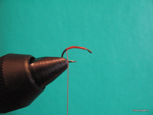

1. Закрепляем крючок в тисках и крепим на цевье монтажную нить, уводя ее к загибу.
2. Закрепляем у загиба резинку. В данном случае очень хорошо смотрелся бы и кроваво – красный Vynil Rib.

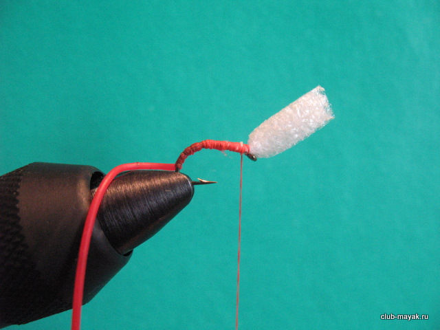

3. Уводим монтажную нить в сторону колечка, по пути закрепляя элемент плавучести – кусочек утеплителя (в данном случае), упаковочной пенки или пенки специальной.

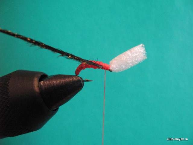

4. Наматываем тело не доходя до колечка столько, сколько будет необходимо для трех- четырех оборотов бородки пера павлина, закрепляем резинку и отрезаем ее. Тут же крепим бородку пера павлина. Если вы хотите что бы ершик из бородки был «пышнее» (это на Ваше усмотрение) – то нужно сделать подмотку монтажной нитью в месте намотки бородки, увеличив толщину цевья.

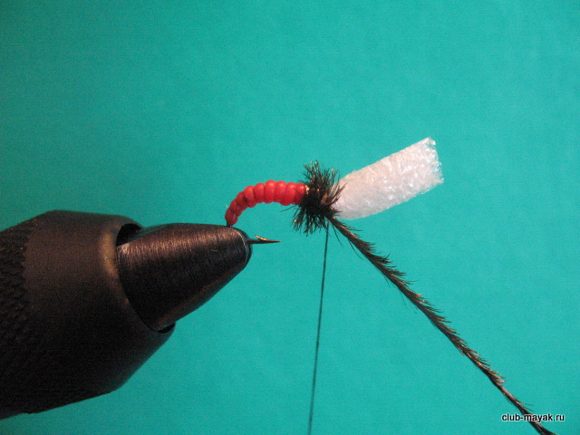

5. Делаем необходимое количество витков бородкой пера павлина и закрепляем ее одним-двумя оборотами монтажной нити. И теперь обратите внимание на цвет нити – на этом этапе нить (буквально -3-4 см) необходимо подкрасить черным перманентным фломастером.

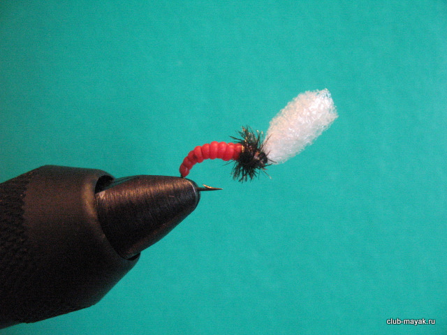

6. Уже черной нитью окончательно закрепляем бородку, отрезаем ее. Завершающий узел, капля лака. мушка готова.
