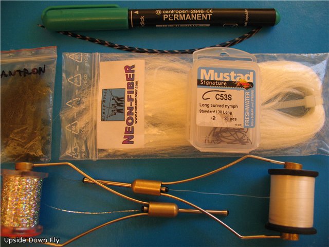

Крючок: Mystad C53S #12
Монтажная нить: Uni-Nylon 70 den White + зелен. перманентный маркер
Парашют: Neon Fiber
Тело: подкрашенная зеленым маркером монтажная нить
Ребра: голографический люрекс HOLO Tinsel
Ёршик: Перо петуха гризли
Грудка: Даббинг Antron темно-зеленый

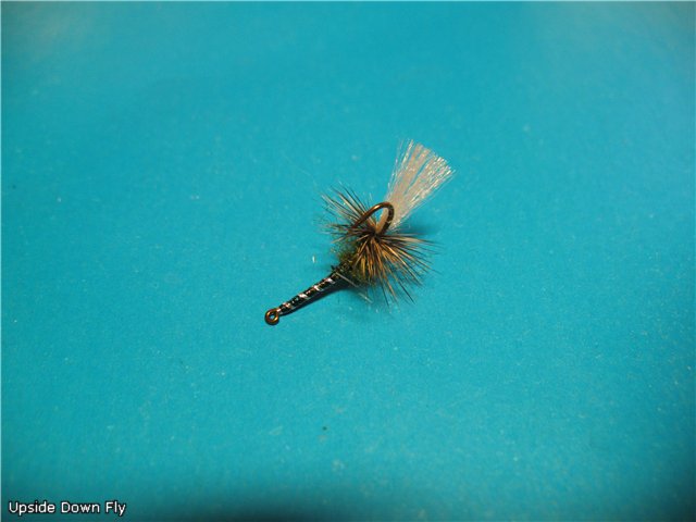

Изделие от английский флайтаеров. Данная муха благодаря своему нестандартному положению крючка в воде – не требует подсечки – рыба засекается сама. Самое труднее в ловле этой весьма ловчей мухой – заставить себя не подсекать при поклевке.
Материалы:
Upside Down Fly

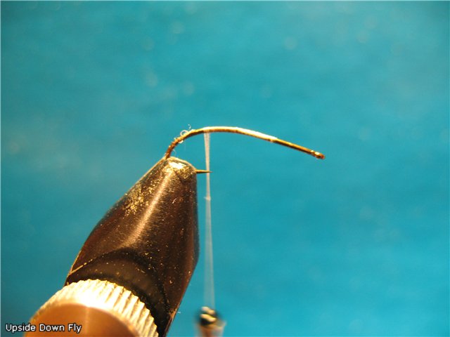

1. Крепим крючок в тисках и наматываем на цевье монтажную нить.
Upside Down Fly

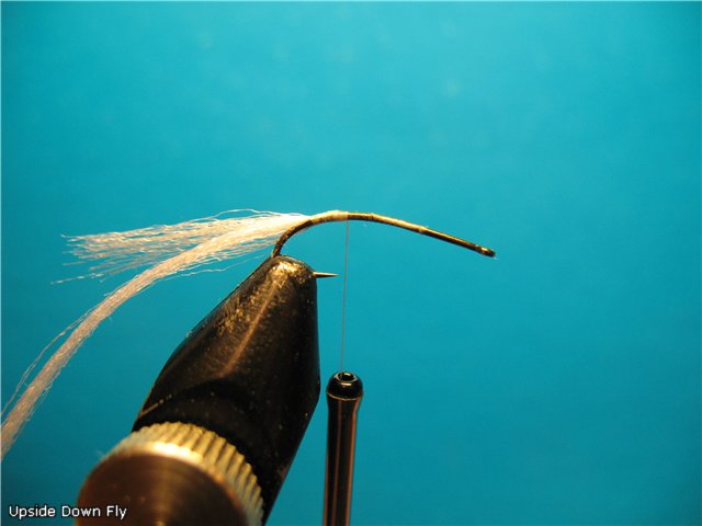

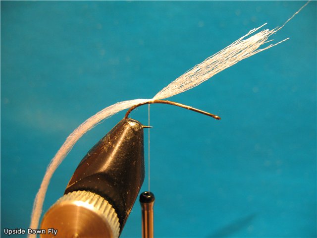

2. На загибе двумя-тремя оборотами крепим пучок волокон NF (но пойдут так же и Antron Yarn и Aero Dry Wing и пр.)
Upside Down Fly
3. Отводим прядь, смотрящую в сторону колечка – в сторону цевья и основательно проматываем основу крепления будущего парашюта, или индикатора поклевки – называйте, как хотите, тока с дерева с ним не прыгайте.
Upside Down Fly

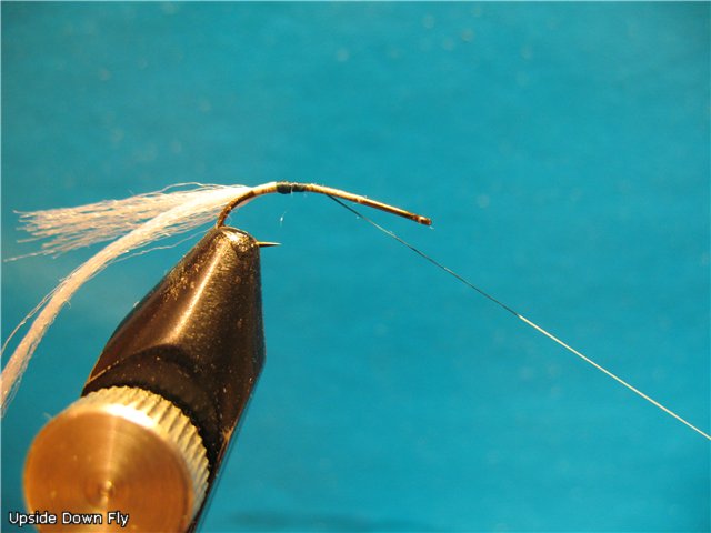

4. И вот тут, на этом этапе нас как всегда выручает волшебный перманентный фломастер зеленого цвета. Красим им монтажную нить, ибо тело мы будем формировать монтажкой а оно задумано в зеленом цвете. Голубой тоже ничего — вполне рабочий цвет для данной мухи.
Upside Down Fly

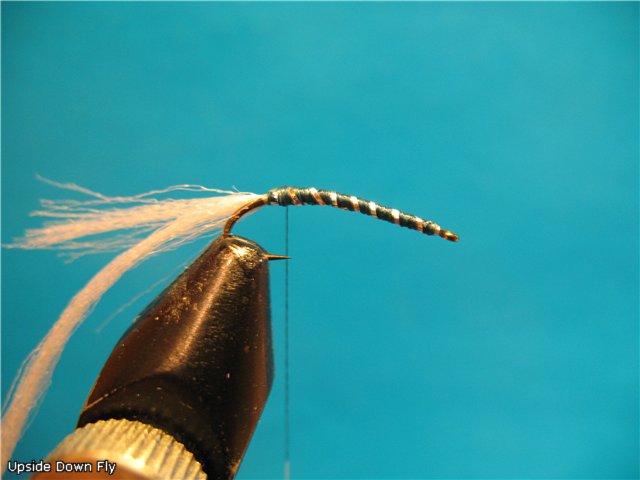

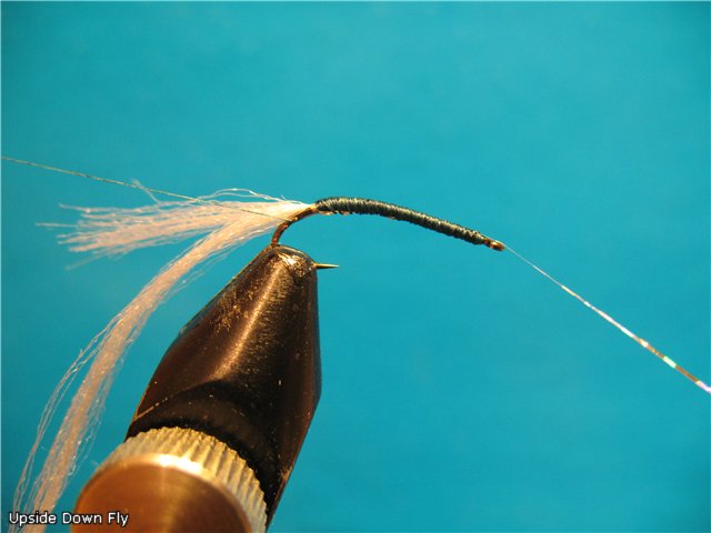

5. Формируем тело мухи, заодно и фиксируем на цевье люрекс. На этом этапе главное не перестараться и не «перекормить» муху намоткой – вполне достаточно будет 2-4 прогонов нити в зависимости от толщины монтажки. разумеется, оставляем рабочий конец монтажки у загиба.
Upside Down Fly
6. Наматываем ребра, фиксируем монтажкой люрекс, лишнее отрезаем.
Upside Down Fly

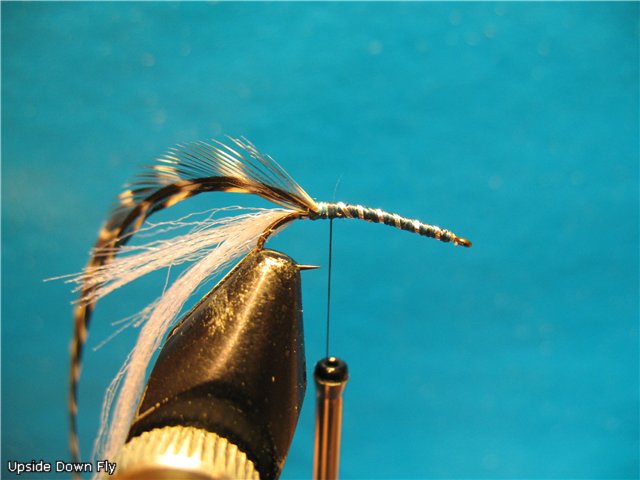

7. Крепим перо матовой стороной К ЦЕВЬЮ. Это нужно для того, что бы муха упиралась волосками в поверхностную пленку воды.
Upside Down Fly
8. Делаем 3-4 оборота пером, формируя ёршик, фиксируем перо нескольким оборотами монтажки, лишнее отрезаем.
Upside Down Fly

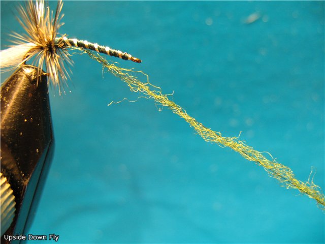

9. Формируем даббинговую нить.
Upside Down Fly

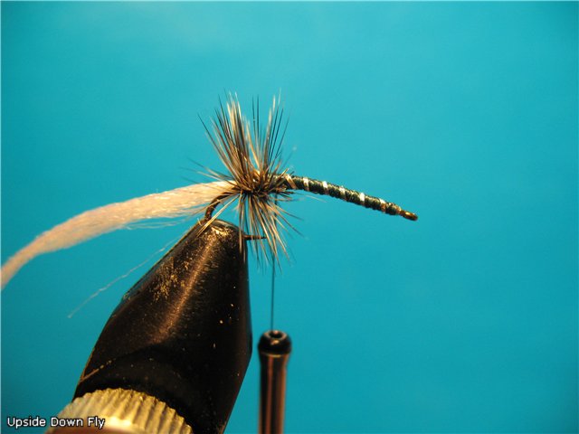

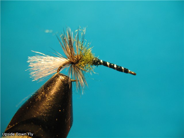

10. Делаем несколько оборотов даббинговой нитью, завершающий узел. Отрезаем нить.
Upside Down Fly

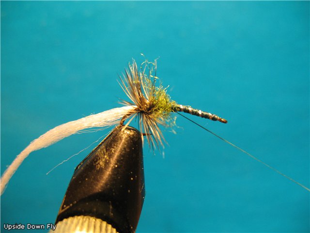

11. Отрезаем лишнее от NF, формируя нужную высоту парашюта/индикатора. Покрываем тело лаком. Мушка готова.
Upside Down Fly

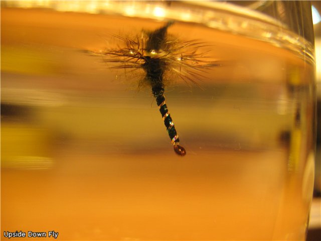

12. Анфас.
Upside Down Fly
13. Положение мушки в воде.
Пару слов под занавес. Порой в жизни бывает все с ног на голову, так и здесь – острие крюка торчит над поверхностью воды, клюет – не подсекай… Короче, девиз этой снасти будет такой – «Upside Down Fly – проверь свои нервы!!!».
