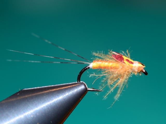

Монтажная нить : 8/0. оливкового цвета
Подложка : белая не кручёная нить
Хвостик: May fly tails
Тело : тонированная плёнка ПВХ
Торакс : Нат. даббинг из меха опоссума или белки
Ножки : перо CDC
Вариант Всплывающей Поденки (ВВП)
Я думаю многие нахлыстовики вспомнят тёплый, летний вечер, сотни подёнок кружат в брачном танце, то взлетая вверх, то падая камнем вниз. А как не спокойна река в данный момент! На плёсе видны круги от кормящейся рыбы. Ты привязываешь кремовую подёнку к поводку 6Х, делаешь заброс вверх по течению (UP STREAM), чуть выше выхода крупного хариуса и…. Ничего не происходит. Судорожно открывашь флайбокс с мушками, уменьшаешь размер приманки и… Новый заброс не приносит желанный результат. Крупный «Парусник» величаво скушал что-то рядом с твоей мушкой а ты стоишь как простофиля почёсывая затылок со словами: — Ну почему??? Бывают такие дни, (критические) вокруг вода просто кипит от кормящейся рыбы, но ты не в силах что-то поймать. Ответ в твоей же невнимательности. Хариус питается не С поверхности, а Из под поверхности, всплывающими личинками.

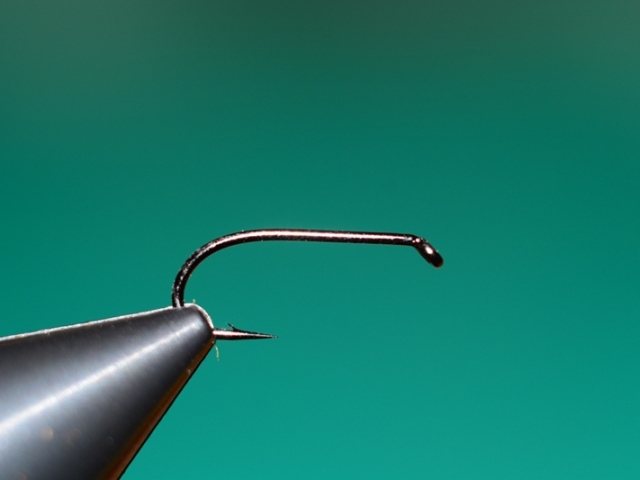

Шаг 1. Начнём с крючка

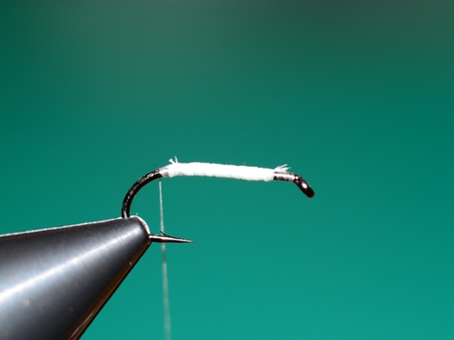

Шаг 2. Подготовим подложку под будущее тело
Шаг 3. Примотаем хвостики и разведём в разные стороны путём перекрёсной намотки монтажной нити.

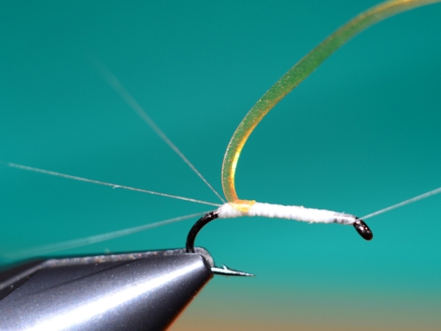

Шаг 4. Закрепляем полоску ПВХ.

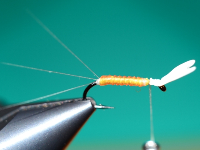

Шаг 5. Обматываем тело плёнкой, оставляя место под торакс
Шаг 6. Вырезаем заготовку головки и торакса. Закрепляем реверсивно возле ушка крючка.
Шаг 7. Подготавливаем даббинговую петлю из монтажной нити, убираем в сторону. Формируем голово-грудку из даббинга.
Шаг 8. Очередь за имитацией ножек из Пера CDC. Скручиваем бородки в даббинговой петле.
Шаг 9. Обматываем торакс. Закрепляем несколькими тугими витками монтажной нити.
Шаг 10. Получилось чуть пышно, лишние бородки выдёргиваете ногтями, но ни в коем случае не обрезаете ножницами! Теперь загибаем заготовку головогрудки и фиксируем монтажной нитью в виде крыши.

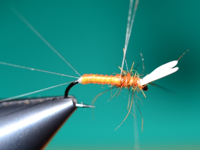

Шаг 11. Получилась интересная имитация! Вид сверху.

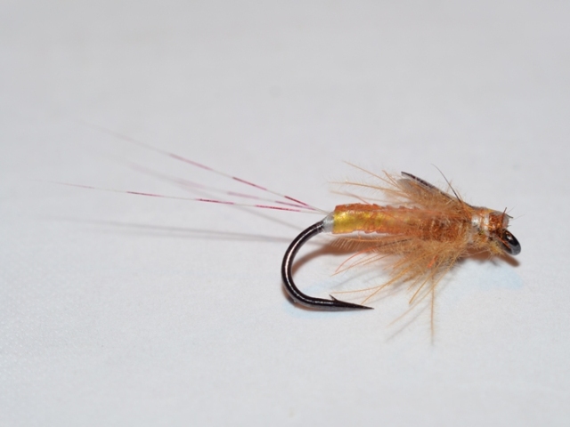

Шаг 12. Вид сбоку
Так скажем, пол дела сделано. Как ловить на такие мушки? Ловим так же UP STREAM. Вверх и/или наискось по течению. Важно, собирать плывущий на вас шнур кольцами со скоростью потока воды, во вторую руку, и не забывать поглядывать за кончиком шнура. Поклёвки сопровождаются возмущением воды в предполагаемом месте мушки и остановкой шнура против течения или уходом в одну из сторон. Налево или направо. Если у вас ослабленное зрение или ловите в условиях сумерок, где сложно контролировать местонахождение мушки, целесообразно использование невесомого страйк индикатора, между поводком и подлеском. Его не сложно изготовить самому из полипропиленовой синтетики.
