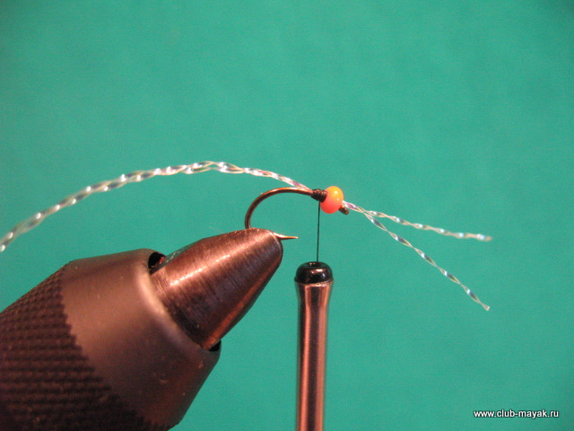

Шаг 1. Закрепляем крючок в тисках. Теперь извлекаем крючок из тисков и надеваем на него бусину. Теперь снова закрепляем крючок в тисках. Просовываем сквозь головку два волокна флэш и закрепляем монтажной нитью позади головки, заодно и фиксируя бусину.

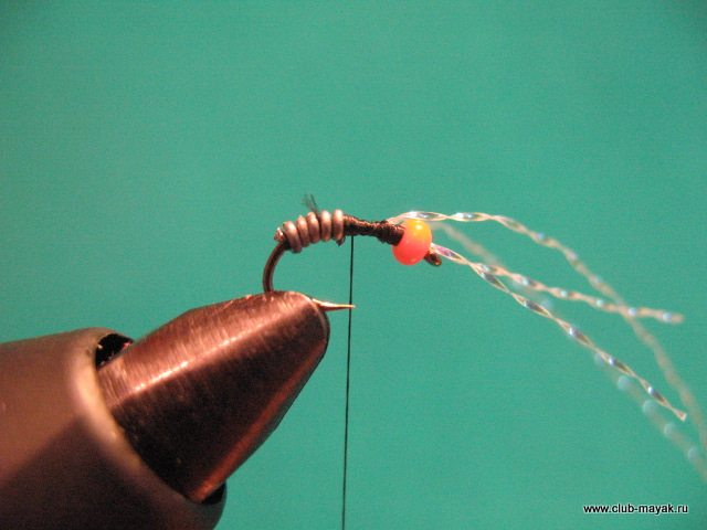

Шаг 2. Наматываем на цевье подложку из монтажной нити и наматываем подгрузку – свинцовую проволоку. Количество оборотов можно посчитать на фото. Во избежание езды подгрузки по цевью – можно «подпереть» его дополнительными оборотами монтажки со стороны колечка крючка. На этом же этапе для удобства можно несколькими витками монтажки закрепить волокна флэш в сторону головки, что бы не мешали.

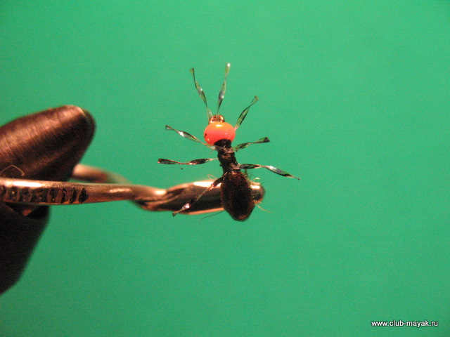

Шаг 7. Разрезаем петли из флэш и монтажной нитью придаем им правильные направления. Фиксируем нить на цевье и отрезаем ее.
Шаг 8. Обрезаем флэш до необходимой длины и красим ножки и усики перманентным фломастером. Мушка готова.
