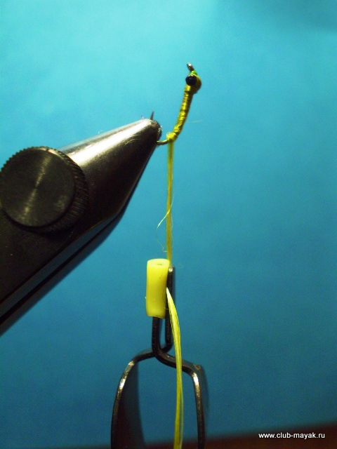

Шаг 1. Закрепляем в тисках крючок. Закрепляем на нем монтажку и нитку для обмотки тела. Причем монтажку не обрезаем, а оставляем кончик подлиннее – для будущего хвостика.
Шаг 2. Из кусочка лески (я взял черную 0,45) при помощи пинцета и зажигалки – делаем глазки.
Шаг 3. Закрепляем глазки, красим их черным маркером. Делаем финишный узел.
Шаг 4. Затем проматываем тело сначала к крючку, затем к загибу. Делаем полуузел и не обрезаем. Оставляем для хвостика.
Шаг 5. Перезакрепляем крючок. Скручиваем между собой две нитки и закрепляем перодержателем (да и удобнее будет так наносить силикон).

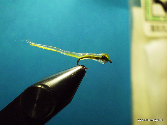

Шаг 6. Набираем в шприц силикон. Чтобы полоска силикона выдавливалась тоненько — в шприц дополнительно вставил трубочку от гигиенической палочки (такие с двумя ватками на конце).

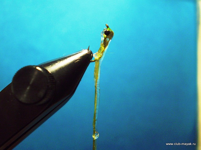

Шаг 7. Делаем спинку. И хвостик.
Шаг 8. Затем брюшко. Ничего страшного если где то получилось не ровно. Когда высохнет – можно подработать ножничками.
Шаг 9. Мушка готова.
