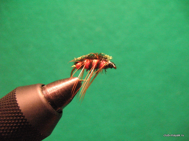

Монтажная нить: UNI-Thread 8/0 Black
Тело: монтажная ровница
Ребро: Бородка глазкового пера павлина
Спинка: 2 бородки глазкового пера павлина
Пальмер: перо петуха.

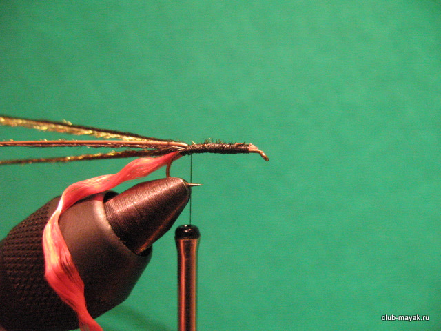

1. Закрепляем на цевье крючка ровницу в направлении загиба. На этом этапе важно не забыть о том, что нужно оставить место для формирования головки и крепления элементов мухи у колечка – так что отступите от колечка сразу же 2-3 мм.

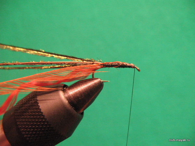

2. Крепим на цевье три бородки глазкового пера павлина. Вот в данном случае мне удобнее было закрепить их по всей длине тела мухи, т.к. считаю что при таком варианте далее будет проще придавать форму телу.
3. Там же, у загиба – закрепляем перо петуха. В данном случае бородки пера с одной сторон ости удалены. Нить оставляем у колечка.
