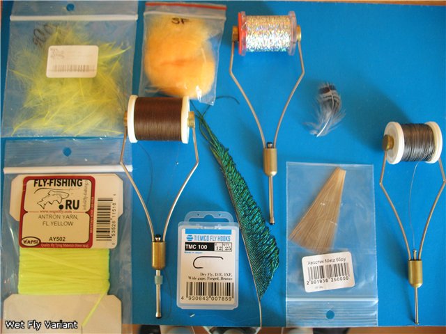

Крючок: ТМС100 №12
Монтажная нить: Danville’s Flymaster 6/0 Waxed
Подгрузка: свинцовая проволока
Хвостик: иск. хвостик Metz + бородки куропатки
Тело: Даббинг Super Fine orange
Ребра: серебристый люрекс Holo Tinzel
Крыло: пучок волокон Antron Yarn, перо CDC, бородки мечевидного пера павлина
Ножки: бородки пера куропатки
Материалы:

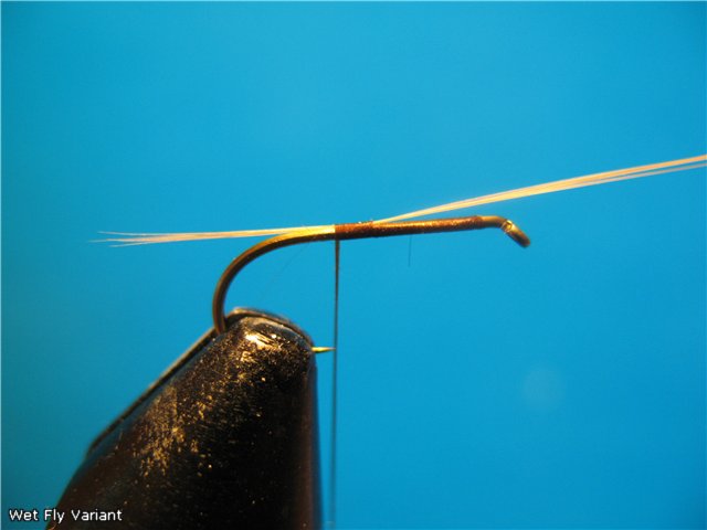

1. Закрепляем крючок в тисках и наматываем монтажную нить от колечка к цевью. По ходу движения монтажки закрепляем несколько остей искусственного хвостика Metz.
Wet Fly Variant
2. Далее, по ходу движения нити к загибу также закрепляем перо куропатки с таки расчетом, что бы бородки пера были закреплены своим естественным загибом кверху, ну и соответственно, не забываем отрегулировать перо таким образом, что бы ости и перо были одинаковой длины. Длина хвостика в данном случае должна быть примерно 30% длины цевья. Отрезаем лишнее.

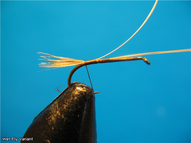

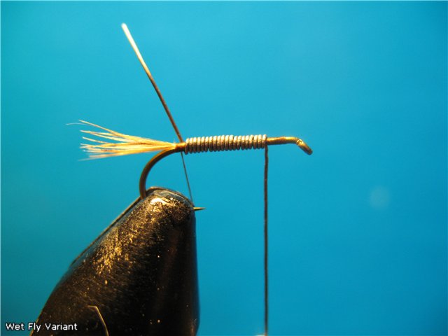

3. Наматываем на цевье свинец с расчетом что бы у хвостика осталось место для выравнивания ступеньки монтажной нитью и не доходя до колечка примерно 3мм. Лишнее отрезаем.
Wet Fly Variant

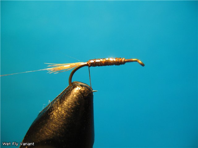

4. За несколько проходов монтажкой по свинцу – выравниваем его поверхность и за одно крепим люрекс, оставляя нить у загиба крючка.
Wet Fly Variant

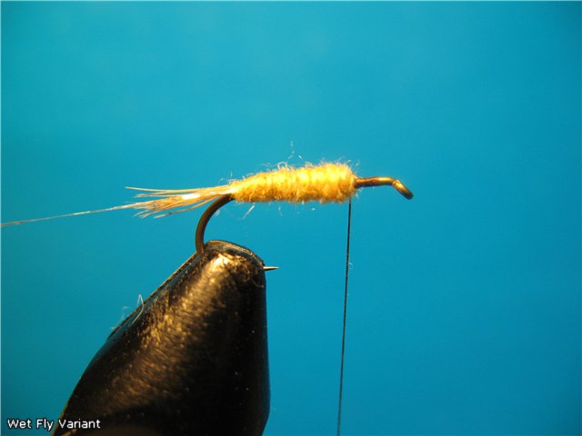

5. Формируем даббинговую нить и наматываем тело мухи. Если я правильно понял автора – контур тела в данной мухе особого значения не имеет и его вполне можно сделать не коническим как на фото, а цилиндрическим. (Это для информации). заканчиваем намотку даббинга там же, где и заканчивается свинец.
Wet Fly Variant

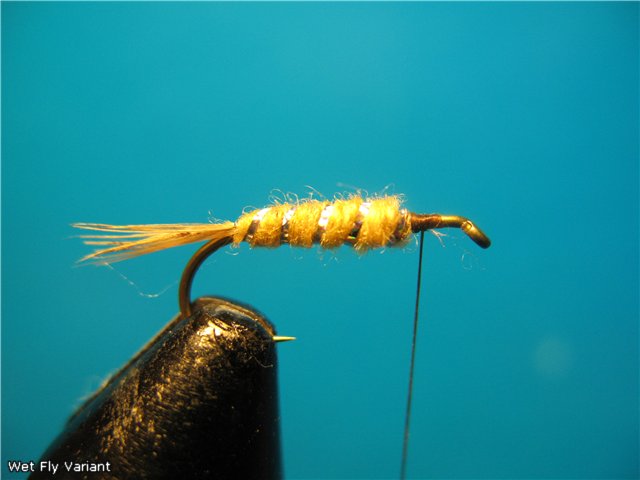

6. Наматываем люрекс, придавая телу сегментацию. Закрепляет несколькими оборотами монтажки люрекс и отрезаем его.
Wet Fly Variant

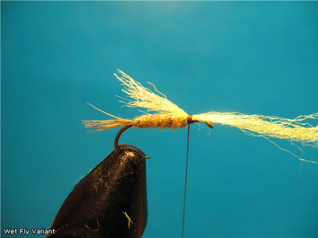

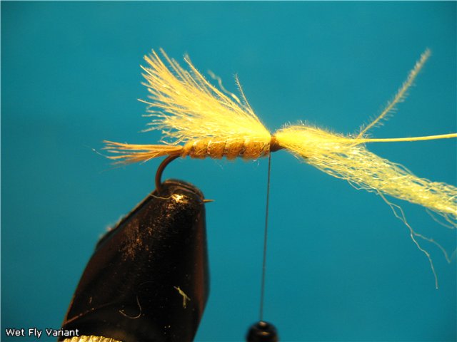

7. Двумя – тремя оборотами крепим прядь Antron Yarn.
Wet Fly Variant

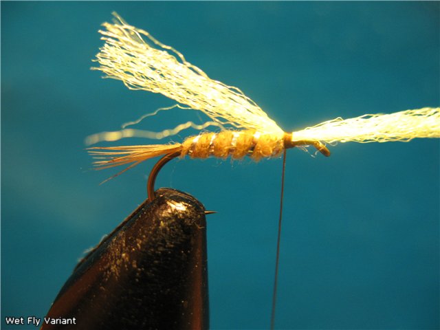

8. Сразу же подрезаем крыло из Антрона под углом с таким расчетом, что бы его длина была не далее загиба крючка. Конец пряди со стороны колечка — НЕ ОТРЕЗАЕМ.
Wet Fly Variant
9. Крепим перо CDC, либо бородки от него (здесь – перо с остью). И вот на этом этапе уже протягиваем монтажной нитью и прядь Антрона и перо. Лишнее отрезаем.

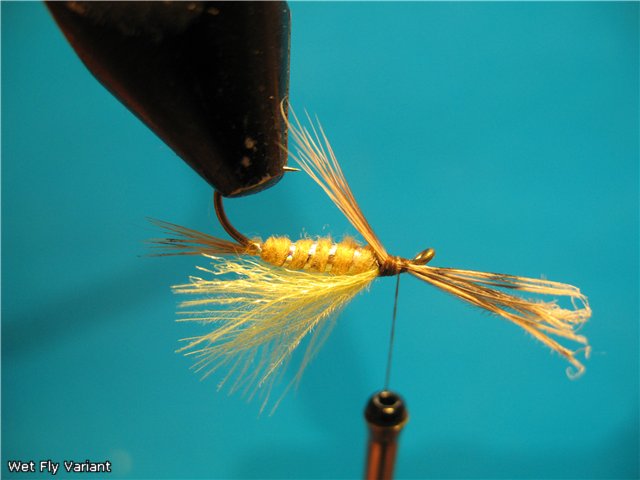

10. Эту операцию удобнее будет произвести перевернув крючок жалом вверх. Крепим пучок бородок от пера куропатки. Фиксируем его, лишнее отрезаем.
Wet Fly Variant

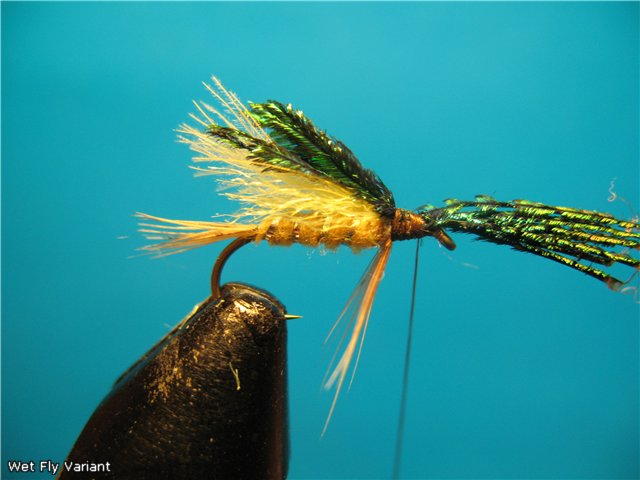

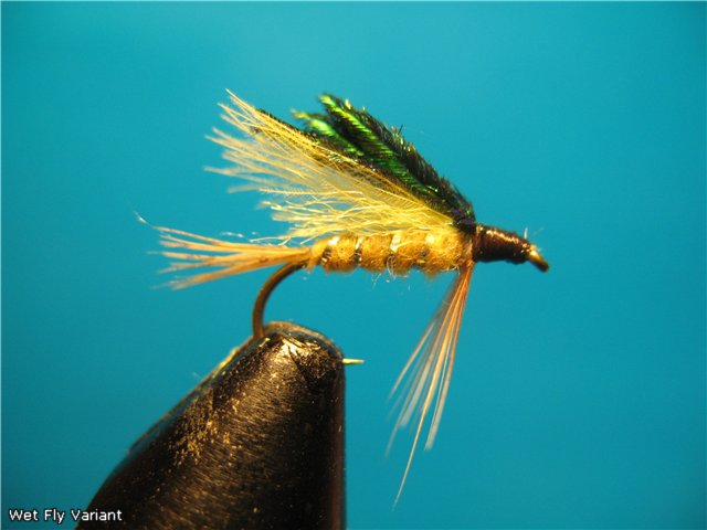

11. Возвращаем крючок в исходное положение и крепим 3-6 (зависит от их толщины) бородок мечевидного пера павлина.
Wet Fly Variant
12. фиксируем бородки павлина, отстригаем лишнее. Формируем головку, покрываем ее лаком. Мушка готова.
