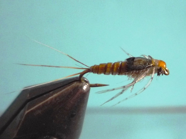

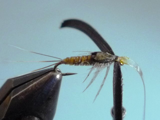

Baetis Nymph (O.Edwards)
НИМФЫ
Крючок: №16 ТМС5263 с удлиненным цевьем 3X
Подгрузка: Раскатанная свинцовая проволока 0,5
Монтажная нить: Uni 8/0 белая
Хвостик: Остинки меха барсука светлого цвета.
Тело: Прозрачный Flexi-Body по подложке окрашенной желто-оливковым фломастером /более темный вариант мушки желто-оливковый Flexi-Body по подложке окрашенной коричневым фломастером/
Торакс /грудка/, головка: Синтетический нимфовый даббинг «Life Cycle» цвета Tan; Lt.Tan, сверху закрывается пленкой Flexi-Body.
Ножки: Перо куропатки
Зачатки крыльев, глазки: Сегменты махового пера черного цвета.

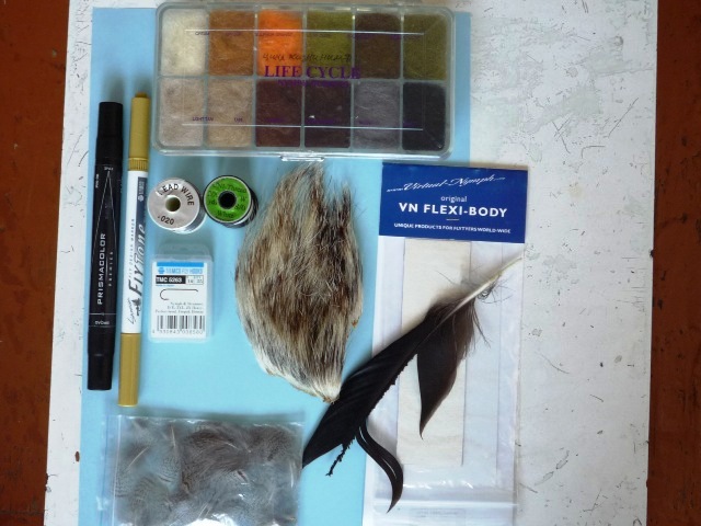

Шаг 1. Подготовим необходимые материалы.

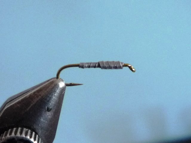

Шаг 2. Нанесем на цевье немного суперклея и намотаем подгрузку из раскатанной свинцовой проволоки 0,5. Тело у хвостика должно быть тонким, поэтому подгрузку начинаем наматывать в р-не жала, отступив от загиба крючка. В р-не колечка оставляем место под головку 1,5мм.

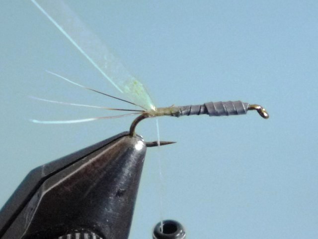

Шаг 3. Закрепим и разведем восьмеркой хвостик из остинок меха барсука. Длина хвостика = длине цевья.

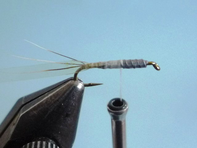

Шаг 4. Отрежем полоску Flexi-Body шириной 1,5мм и закрепим у начала тела мушки. Следим, чтобы нить была плоской и формируем ровную подложку из нити, сглаживая все неровности
Шаг 5. Формируем нитью конусное тело, сглаживая все неровности.

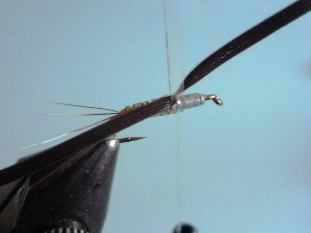

Шаг 6. Отрежем от махового пера вороны для зачатков крыльев два сегмента из 5 бородок. Подойдет любое маховое перо черного цвета.

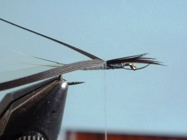

Шаг 7. Закрепим сегменты пера в верхней части по бокам мушки у начала торакса /грудки/

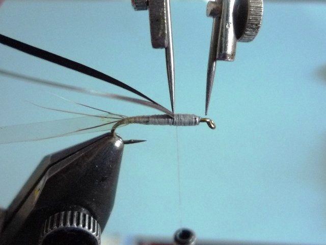

Шаг 8. Отрежем лишнее, плоской нитью закроем свинец и выведем нить на начало торакса /или 1/3 длины цевья/. Пропорции удобно контролировать циркулем.

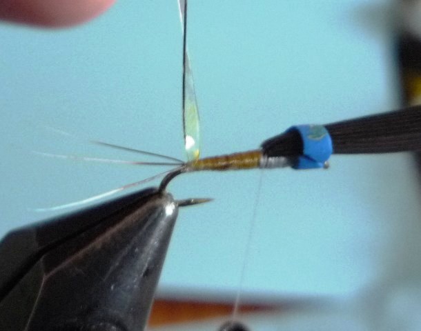

Шаг 9. Прижмем бородки у колечка, чтобы не мешали и желто-оливковым фломастером покрасим верхнюю часть тела мушки.
Шаг 10. Черным фломастером покрасим срез Flexi-Body с одной стороны, это усилит эффект сегментации.

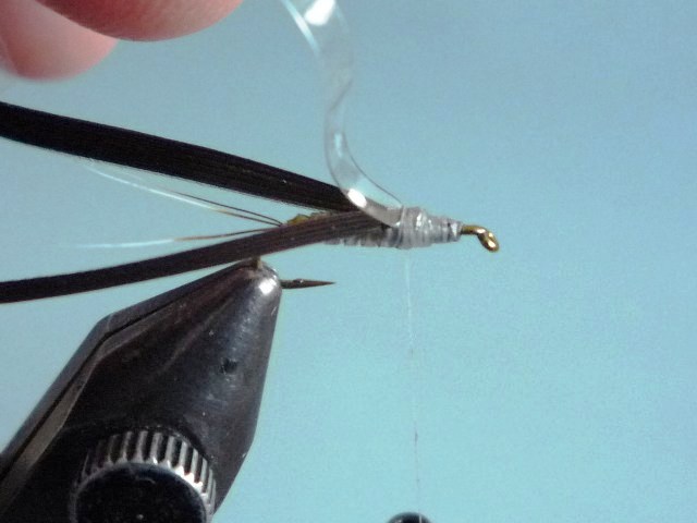

Шаг 11. Слегка растянем пленку и удерживая ее растянутой плотно намотаем полупрозрачное тело с перехлестом витков. Дойдя до начала грудки освободим сегменты пера и прижмем их одним оборотом пленки по бокам мушки.
Шаг 12. Сделаем еще один оборот пленкой и закрепим ее в верхней части двумя оборотами нити.
Шаг 13. Перегнем пленку в сторону хвостика и окончательно закрепим нитью дойдя до точки начала грудки /мерим циркулем/.

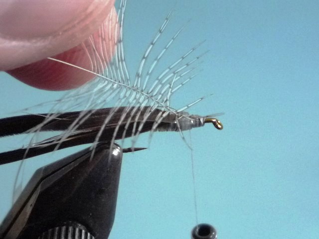

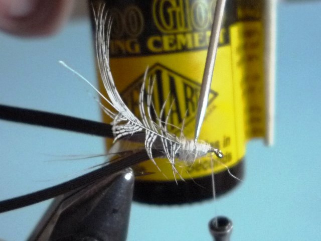

Шаг 14. Выберем маленькое перо куропатки для ножек мушки. Взъерошим бородки пера протаскивая его между сжатыми пальцами. Закрепим перо за вершину вогнутой стороной в верх.
Шаг 15. Нанесем на нить совсем немного даббинга и закроем грудку. На верхнюю часть грудки нанесем немного эластичного клея.
Шаг 16. Перегнем перо, уложим его сверху на грудку покрытую клеем и закрепим монтажной нитью.

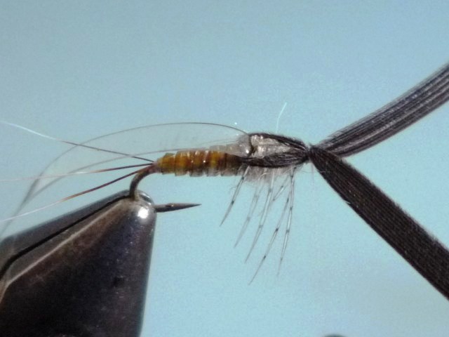

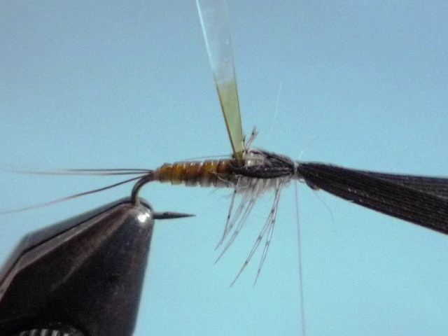

Шаг 17. Закрепим зачатки крыльев из сегментов махового пера двумя оборотами нити вплотную к грудке, отступив от колечка крючка те самые 1,5мм.
Шаг 18. Подкрасим желто-оливковым фломастером полоску Flexi-Body и нанесем каплю клея между зачатками крыльев.
Шаг 19. Слегка натянув пленку, зафиксируем ее двумя оборатами нити вплотную к грудке.

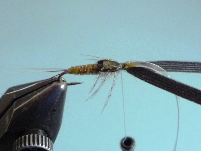

Шаг 20. Одним широким оборотом уведем нить к самому колечку крючка и сделаем один закрепляющий оборот нитью. Разведем бородки пера в стороны и прижмем их слегка натянутой Flexi-Body, закрепим пленку парой оборотов монтажной нити у колечка крючка.
Шаг 21. Нанесем на нить немного даббинга и восьмеркой вокруг бородок перьев сформируем маленькую головку. Даббинга надо чуть-чуть, чтобы только прикрыть витки монтажной нити. Выведем бобинодержатель в район горла мушки.

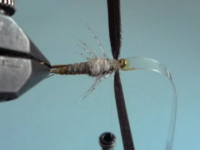

Шаг 22. Желто-оливковым фломастером подкрасим Flexi-Body с внутренней стороны и натянем ее по направлению к хвостику формируя головку нимфы.

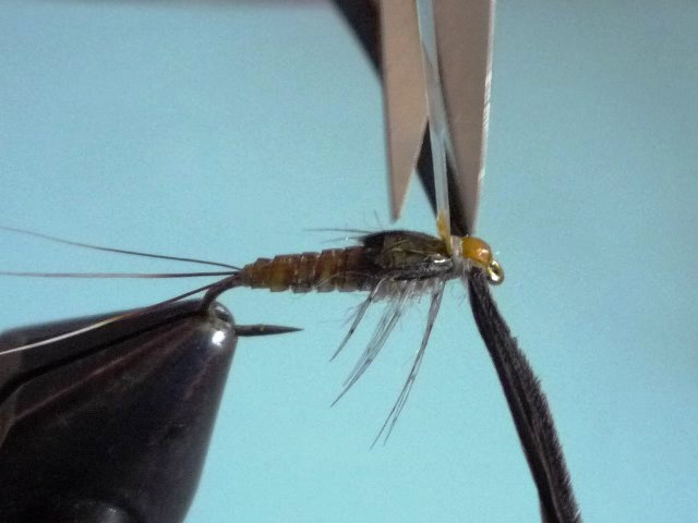

Шаг 24. Обрежем лишние бородки пера, оставляя по 0,5мм с каждой стороны, образуя глазки нимфы.

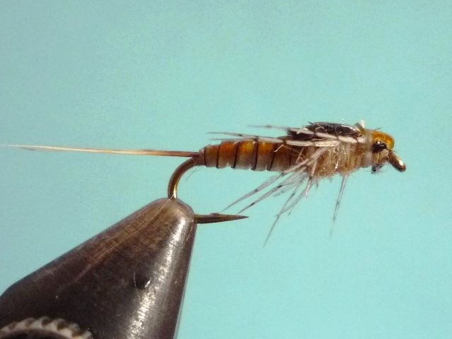

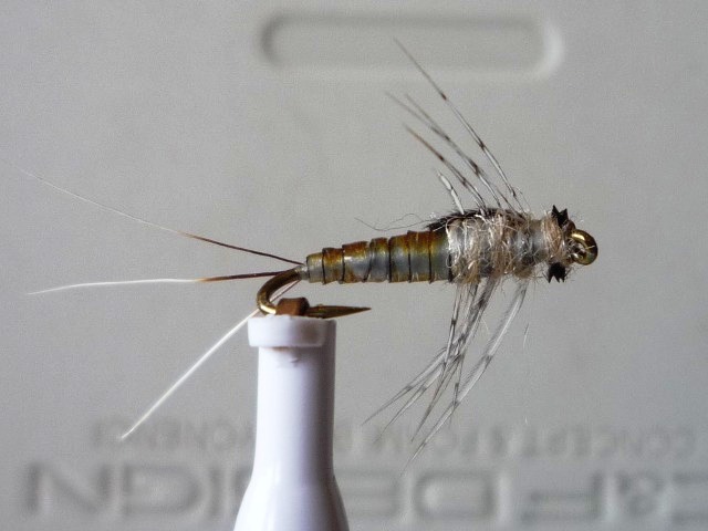

Шаг 25. При взгляде снизу виден более светлый силуэт. Хорошо контролируются пропорции мушки, конусное тело, выделен торакс, шейка и головка.
Шаг 26. Готово
