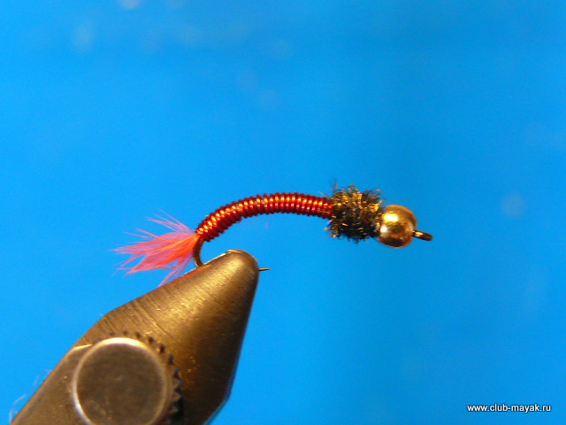

Buzzer Red VZ
НИМФЫ
Крючок: типа Klinkhammer.
Монтажная нить: UNI-Thead 200 8/0 белая.
Головка: латунная головка.
Хвостик: пучок бородок марабу подходящего цвета.
Тело: проволока для плетения жестких конструкций из бисера.
Грудка: две бородки пера павлина.
Нимфа Buzzer Red VZ

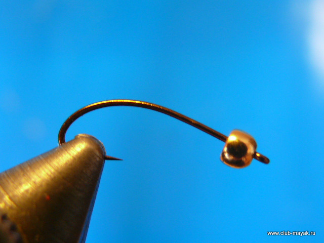

Шаг 1. Фиксируем крючок в тисках, предварительно надев на него, головку из латуни или другого метала.

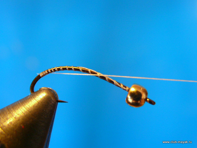

Шаг 2. Далее крепим монтажку на цевье.
Нимфа Buzzer Red VZ

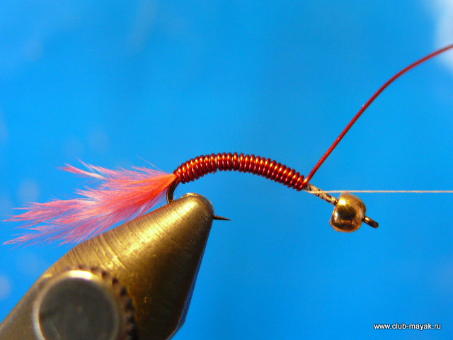

Шаг 4. Закрепляем проволоку, для формирования тела. Её можно приобрести в швейных магазинах.
Нимфа Buzzer Red VZ
Шаг 5. Формируем тело, наматывая проволоку виток к витку.
Нимфа Buzzer Red VZ

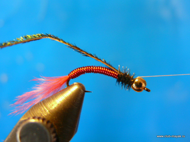

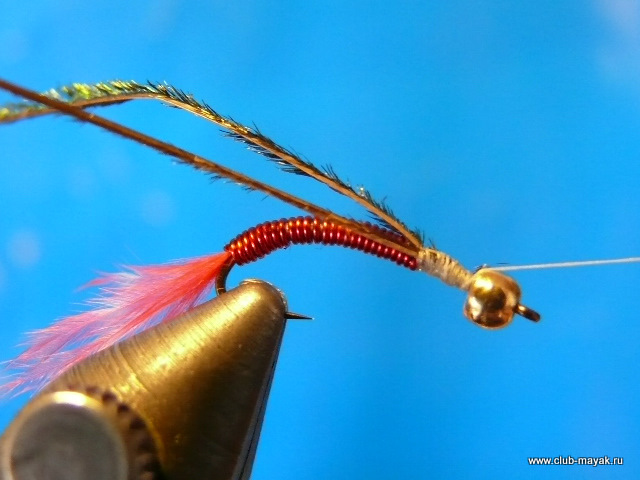

Шаг 7. Закрепляем две бородки пера павлина.
Нимфа Buzzer Red VZ
