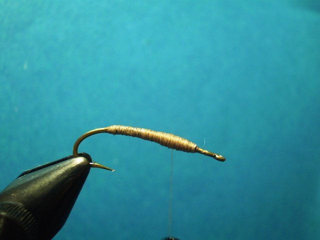

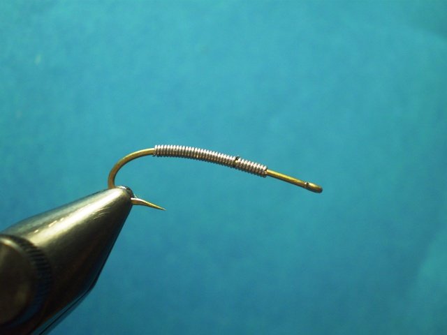

Шаг 1. Закрепляем на цевье подгрузку. Можно свинцовую, а можно вольфрамовую.
 Нимфа Caddis Larvaе VW

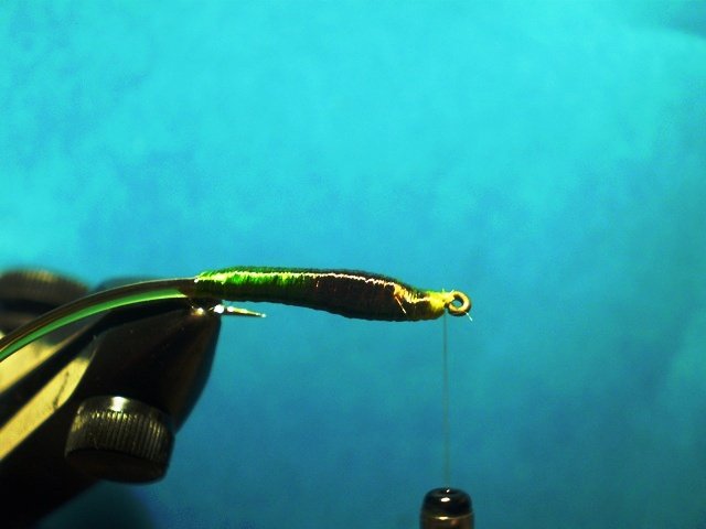

Шаг 2. Закрепляем монтажную нить, и проматываем подгрузку, одновременно формируя коническое тело.

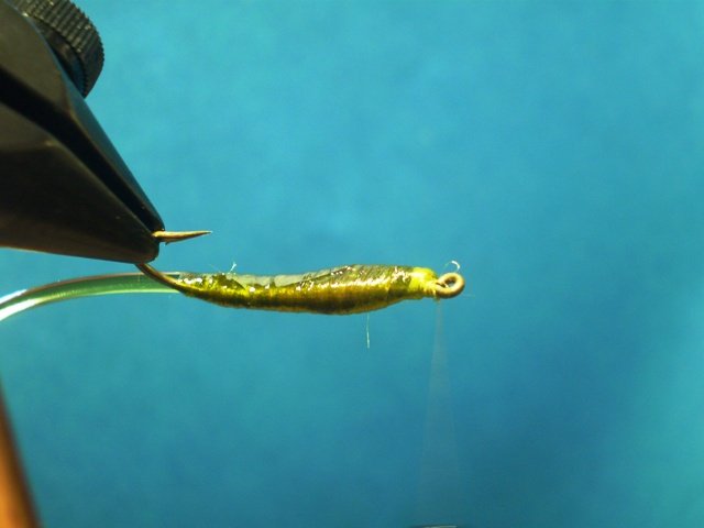

Шаг 3. Затем закрепляем подложку и отрезок винил-риба. Винил-риб закрепляем сбоку , чтоб получить приплюснутое тело.

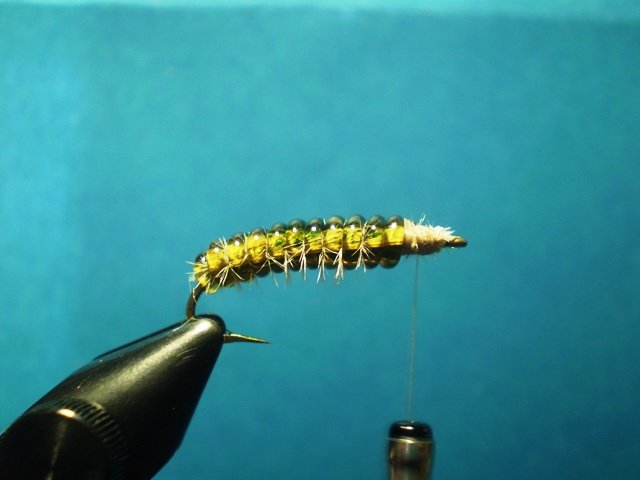

Шаг 4. Проматываем тело подложкой. И со стороны брюшка смазываем лаком. Это нужно для того, чтобы краска с перманентного маркера не убежала на брюшко мухи. Даем лаку высохнуть.

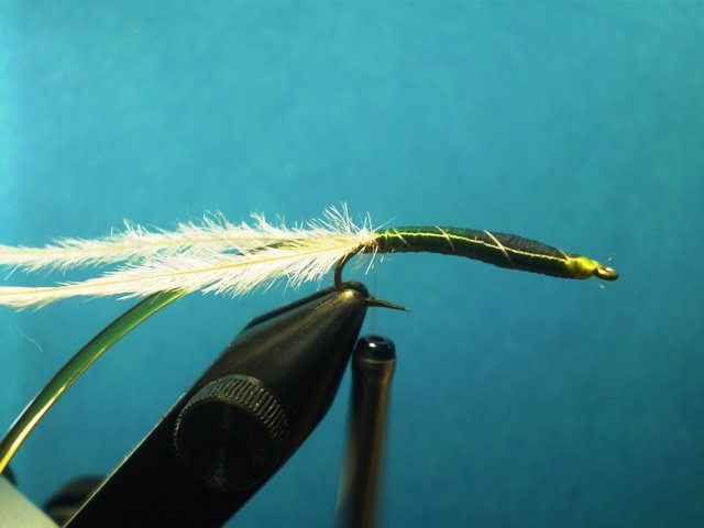

Шаг 5. Раскрашиваем маркерами спинку. Зеленым маркером. От хвостика к тораксу – темнее. Возле самого торакса – можно коричневого добавить.
Шаг 6. Закрепляем две бородки страуса загиба крючка.

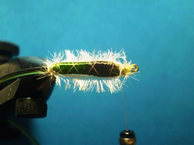

Шаг 7. Уводим монтажку к колечку. И закрепляем по бокам бородки страуса. Совсем не обязательно их проматывать

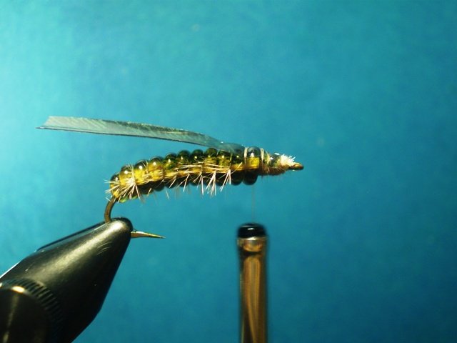

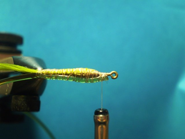

Шаг 8. Теперь очень аккуратно, с натяжкой – проматываем винил-риб, помогая даббинговой иглой расправлять «жаберки», чтоб они торчали между витков. Совершенно не обязательно их делать много. Несколько волосков достаточно.
Шаг 9. Закрепляем отрезок тин-скина. По ширине равный ширине спинки в ее широкой части.

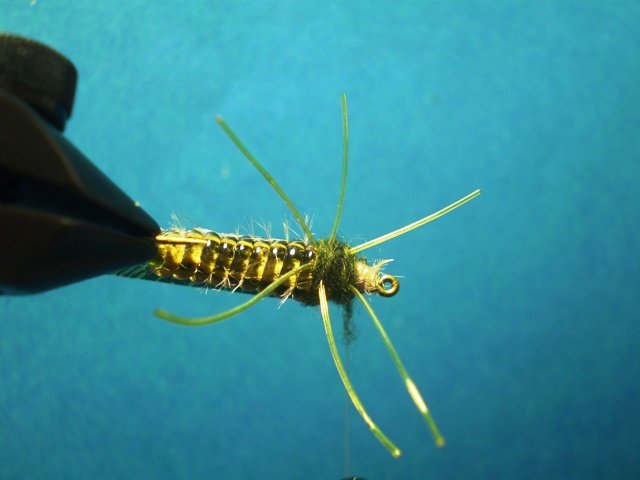

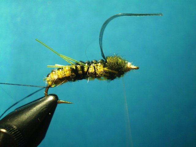

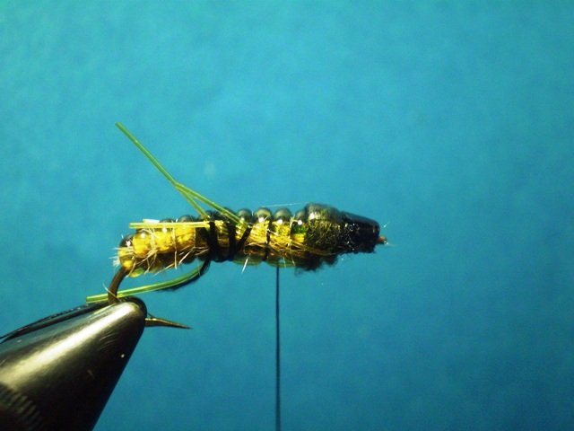

Шаг 10. Переворачиваем нашу муху и закрепляем 6 отрезков тонкого полимера. В моем случае трубочки – самое тонкое, что удалось найти.
Шаг 11. Наносим на нитку тоненько – даббинг и проматываем ножки. Одновременно придавая им нужное направление.
Шаг 12. Теперь нам ножки будут здорово мешать и портить нервы. Так что, взяв вторую катушку, по очереди, приматываем к телу.

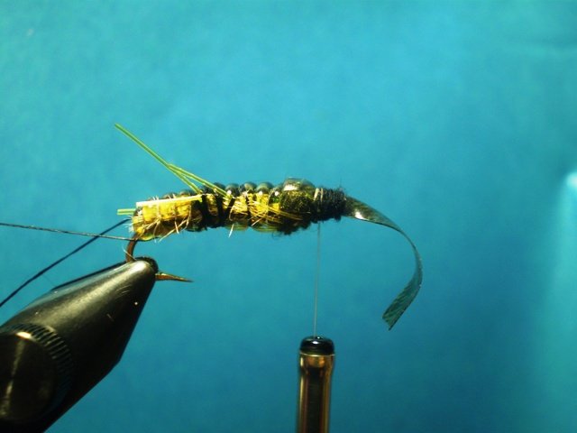

Шаг 13. Закрепляем тин-скин спереди передних лапок.

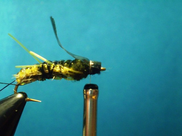

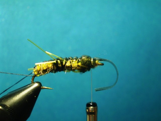

Шаг 14. Затем из черного даббинга формируем головку.
Шаг 15. Отводим назад тин-скин и пропитываем. Тем самым получая головку.

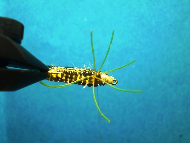

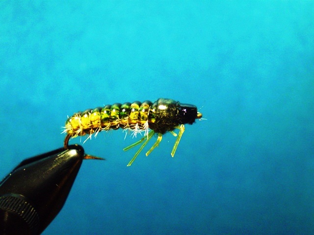

Шаг 16. Отрезаем лишнее, делаем финишный узел, можно подкрасить маркером. И смазываем головку и узел лаком.
Шаг 17. Разматываем лапки, и при помощи раскаленной даббинговой иглы загибаем их в нужную нам сторону. Я предпочитаю загибать хаотично — изображая плывущего насекомого.
Мушка готова.
