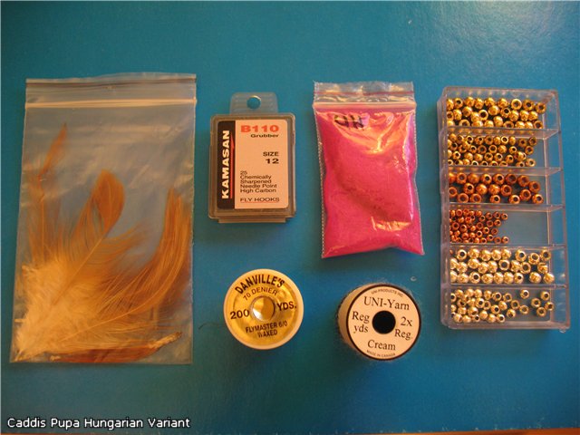

Крючок: Kamasan B110 #12
Головка: золотая 3,5мм.
Монтажная нить: Danville`s Flymaster 6/0 Waxed
Тело: Uni-Yarn 2x Cream (ленивый даббинг)
Обмотка: Перо курицы
Воротник: даббинг «Чешская нимфа»

Материалы:
Caddis Pupa Hungarian Variant

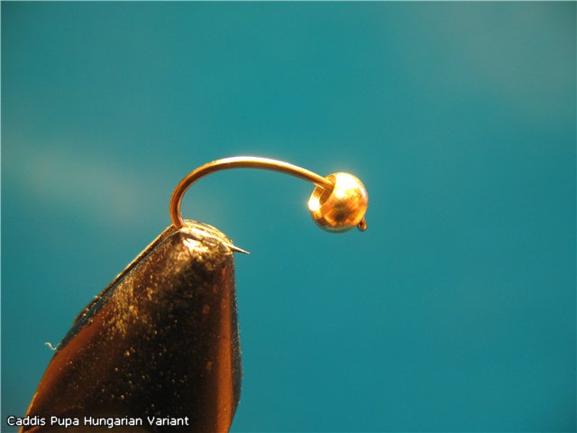

1. Крепим крючок в тисках, не забывая перед этим надеть на него головку.

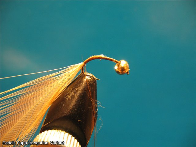

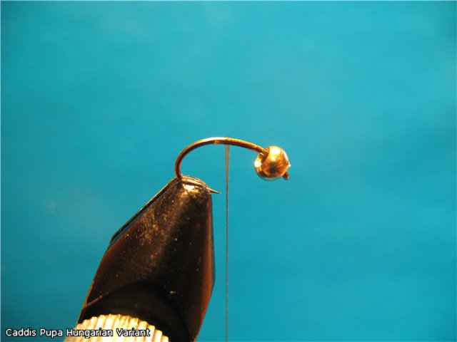

2. Привычными отточенными движениями закрепляем монтажную нить на цевье в направлении от колечка к загибу. Останавливаемся примерно на середине пути.

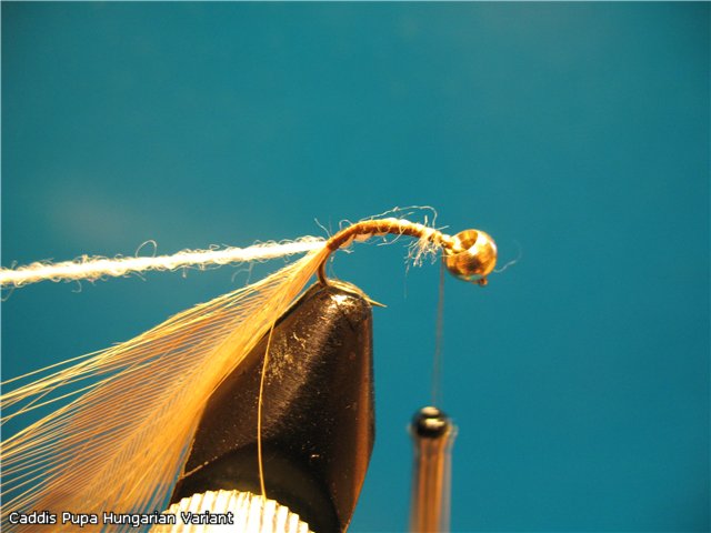

3. Вторую половину пути к загибу монтажной нитью проделываем с одновременным закреплением куриного пера. Все равно ведь «по дороге». Перо крепим не за кончик, а наиболее толстую часть ости.

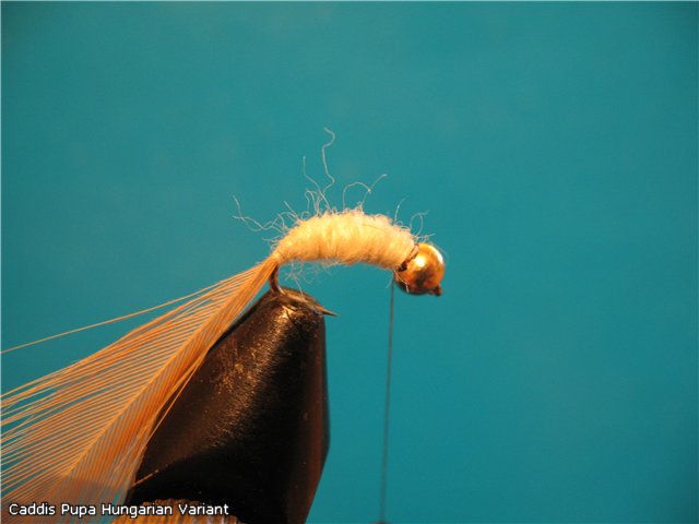

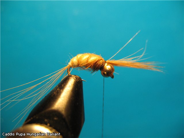

4. У загиба крючка фиксируем «ленивый даббинг» и проматываем его монтажкой до колечка. Лишнее отрезаем.
5. Ленивым даббингом формируем тело не забывая о соблюдении его форм и пропорций. Тут подскажу что в данном случае, из за того, что даббинг тонковат для этой процедуры – тело сформировано за 4-5 «проходов» от загиба к колечку и обратно с таким расчетом, разумеется, что бы последний виток оказался у колечка. Фиксируем несколькими тугими витками ленивый даббинг, лишнее отрезаем.

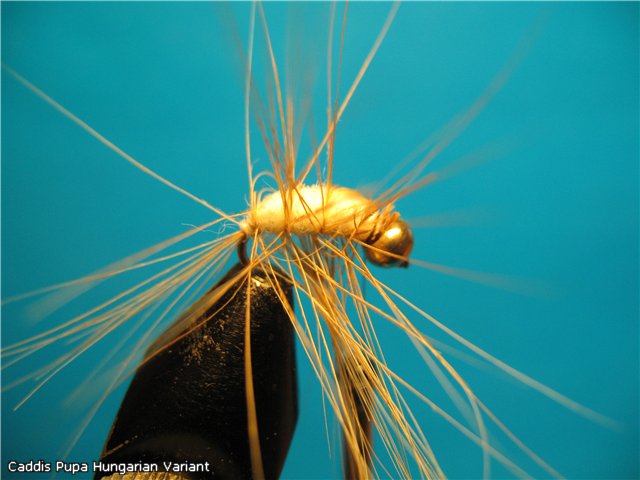

6. Проматываем спиралью перо в направлении головки, где торжественно и закрепляем его монтажкой. Лишнее, как водится – долой.
7. Натягиваем бородки пера любыми возможными способами к головке. Лично мне при этом помогли собственные пальцы, на которые пришлось плюнуть. Что бы смочить перо. Здесь есть нюанс – желательно что бы ости пера как бы «закручивались» по направлению к головке. Объяснить как этого достичь сложнее чем сделать. Поверьте.

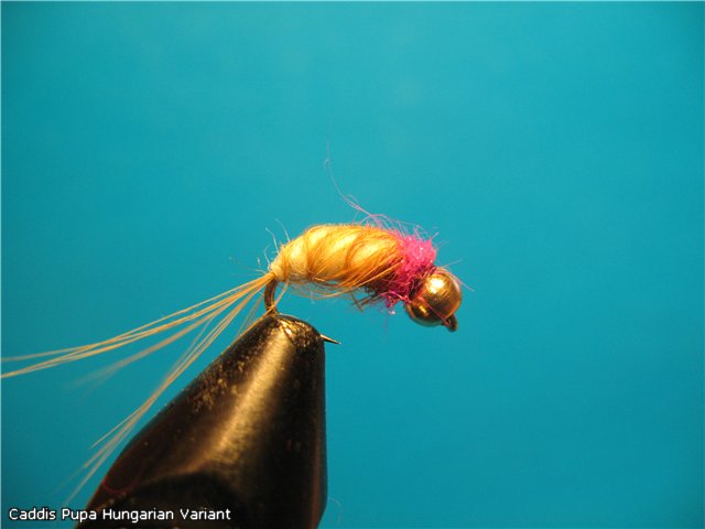

8. С помощью чудесной ваксы или методом расщепления нити (как в данном случае) изготавливаем даббинговую нить. Даббинга нужно буквально на 1-2 оборота. Делаем воротник. Завершающий узел. Монтажный лак. Рюмка коньяку. Лимон.
Финальная мысль. Моя любимая пословица с детства – «Глаза боятся — руки делают». А вот глядя на эту муху, родился такой вариант — «Руки сделали – глаза испугались». Хорошо, что у рыб другие понятия о красоте.
