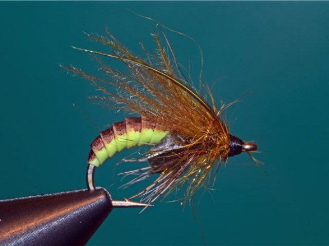

Монтажная нить: 8/0 Danville Black
Тело : Nymph Skin (спинка покрашена водостойким маркером)
Ножки : перо куропатки
Зачатки крыльев : Medallion shiting
Торакс : перо CDC, squirrel dubbing, SLF
Антенны : бородки с пера фазана

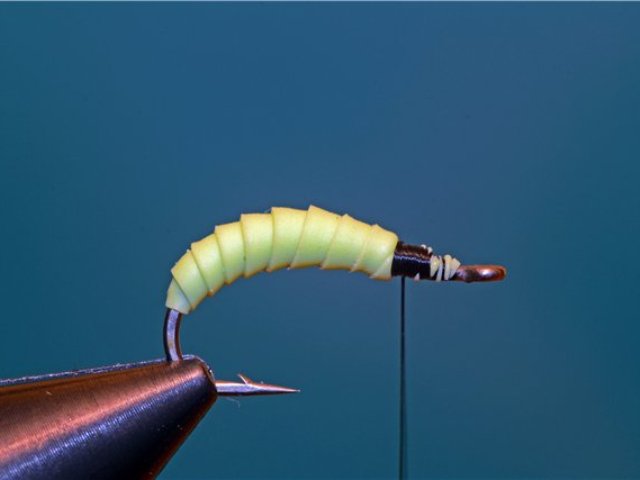

Шаг 2. Делаем подложку по цевью из монтажной нити. Берем небольшой отрезок плёнки Nymph Skin, обрезаем под острым углом край. Фиксируем монтажной нитью на цевье.
Шаг 3. Начинем формировать тело из плёнки. Сначала делаем витки с бОльшим натяжением, потом с меньшим и ближе к ушку крючка снова натяжение возрастает. Это необходимо для создания веретенообразного тела. Закрепляем монтажной нитью, лишнее обрезается.

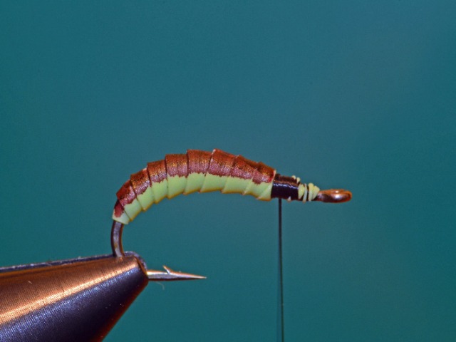

Шаг 4. Теперь необходимо покрасить тело. Берем водостойкий маркер. Наносим на спинку. Теперь выглядит более реалистично!

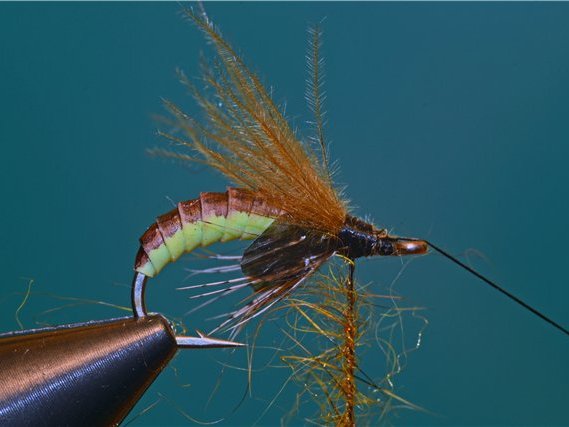

Шаг 6. Отрезаем полоску плёнки Медальон шитинг. Складываем пополам. Вырезаем в форме лопасти «винта самолета» Крест на крест закрепляем сверху на цевье крючка. Складываем зачатки крыльев вниз и фиксируем в положении как на фото.
Шаг 7. Берем перо CDC. Отрываем пучок бородок от ости. Закрепляем. Формируем даббинговую петлю. Поочерёдно. 1) даббинг белки 2) SLF волокна. Скручиваем. Расчёсываем.
Шаг 8. Формируем из даббинговой нити головогрудь. Устанавливаем две бородки из пера фазана в направлении к загибу крючка. Это усы нашего ручейника. Формируем не большую головку из монтажной нити. Пара полу узлов. Мушка готова.
