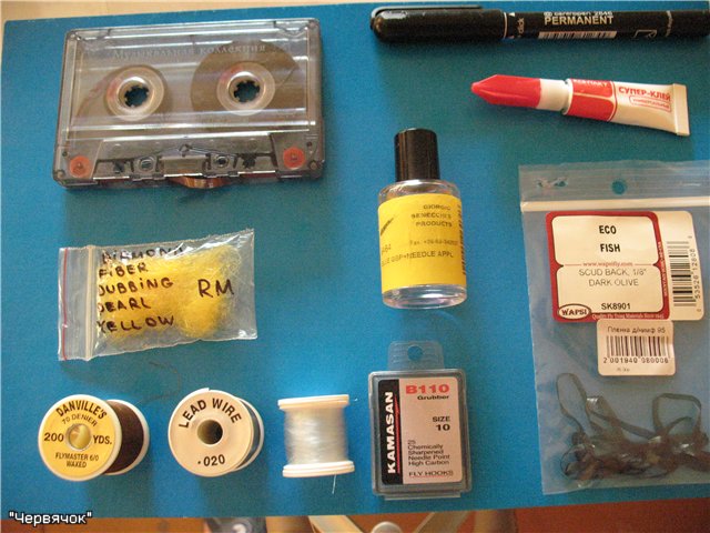

Крючок: Kamasan B110 #10
Монтажная нить: Denville`s Flymaster Waxed 6/0 Brown
Обмотка по цевью: свинцовая проволока
Тело: Diamond Fiber Dubbing Pearl Yellow
Обмотка по телу: леска 0,18
Спинка: Scud Buck Dark Olive
Ножки: из аудиопленки
Материалы:

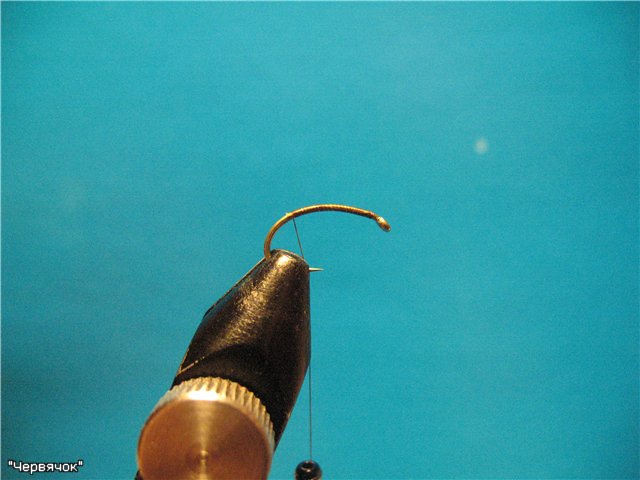

1. Крепим крючок в станке, от колечка проматываем по цевью монтажную нить для того — чтобы свинцовая проволока не крутилась на цевье. На самом деле это пижонство – делать подложку из нити, когда мы собираемся прихватить свинец на клей – но почему бы и нет.

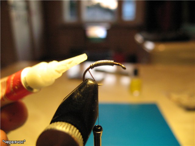

2. А вот, собственно, и свинец и клей. Пропорции намотки видны на фото.
3. Монтажной нитью сглаживаем «ступеньки» между свинцом и цевьем с обеих сторон, оставляя нить у загиба крючка.

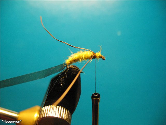

5. Берем полоску Scud Back и для удобства крепления подрезаем ее таким образом.
6. Фиксируем полоску SB на цевье.

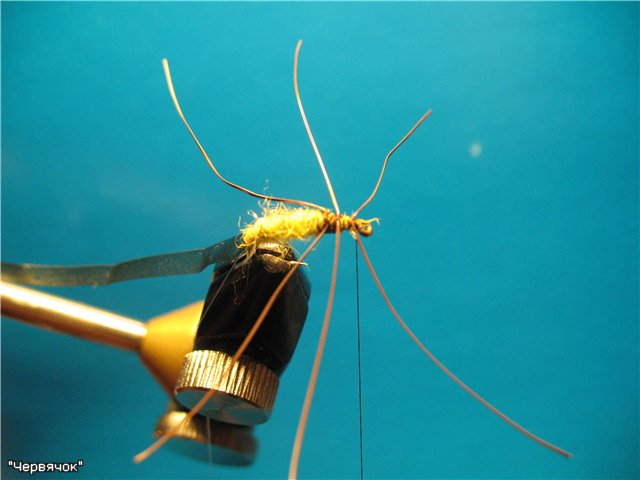

7. Формируем даббинговую нить, не забываем при этом про полезную в этом деле ваксу. Формируем тело.
9. Достаем материал для изготовления ножек – с трудом найденную в сарае аудиокассету с концертом «Ласковый Май». Если растянуть пленку то можно получить сразу два результата:

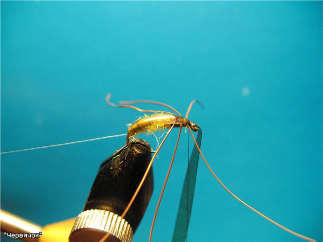

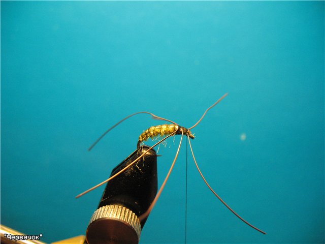

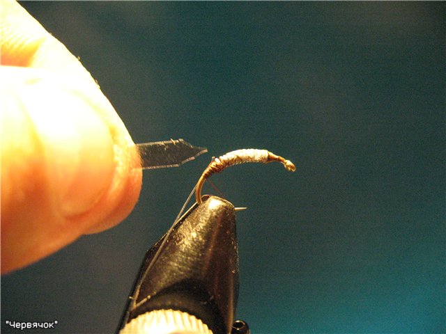

10, 11 приматываем заготовки ножек.
12. С небольшим натяжением фиксируем монтажкой пленку у колечка.
13. С помощью лески выполняем сегментацию тельца мушки. Леску крепим у колечка, лишнее отрезаем.

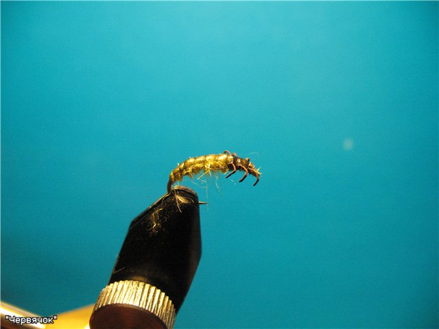

14. С помощью ножниц придаем ножкам реальные размеры.

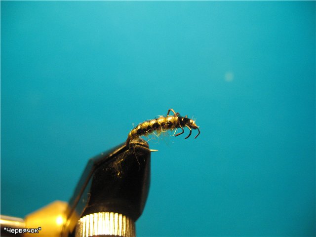

15. А с помощью пинцета придаем ножкам реальные загибы.
16. Достаем волшебный перманентный маркер и красим головогрудь, ножки и рисуем точки по бокам изделия. Мушка готова.
