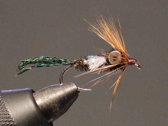

Монтажная нить : Texxstream 8/0 Brown
Хвостик: 3-4 бородки мечевидного пера павлина
Риб: Матовый люрекс
Глазки:Типа «песочные часы»
Тело: Бородки глазкового пера павлина с подложкой из Super Fine
Плавники: Antron/RM Neve Fiber/ADW
Головка: Бородки глазкового пера павлина
Ершик: Перо петуха/курицы
Головка: Монтажная нить

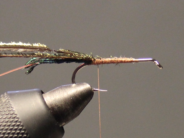

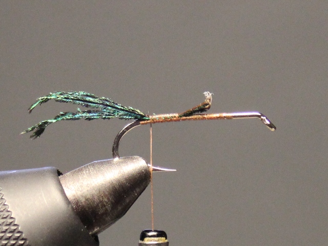

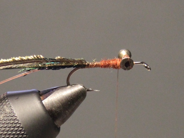

Шаг 1. Закрепляем крючок в тисках. На цевье крепим 3-4 бородки мечевидного пера павлина.
Шаг 2. Закрепляем люрекс.

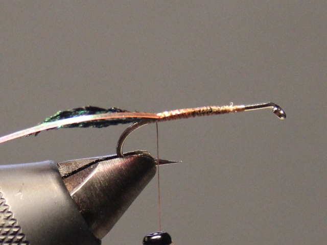

Шаг 3. На этом этапе закрепляем несколько бородок глазкового пера павлина для намотки тела.

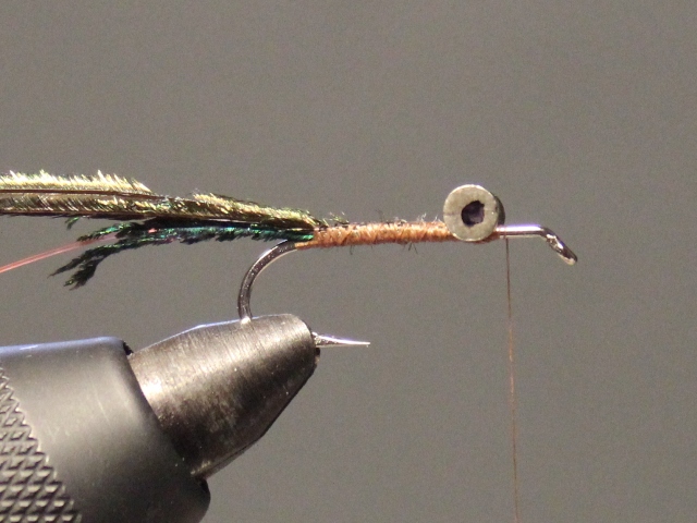

Шаг 4. Переводим монтажную нить в область торакса и на расстоянии от колечка, достаточном чтобы на нем намотать ершик и сформировать головку, закрепляем глазки.

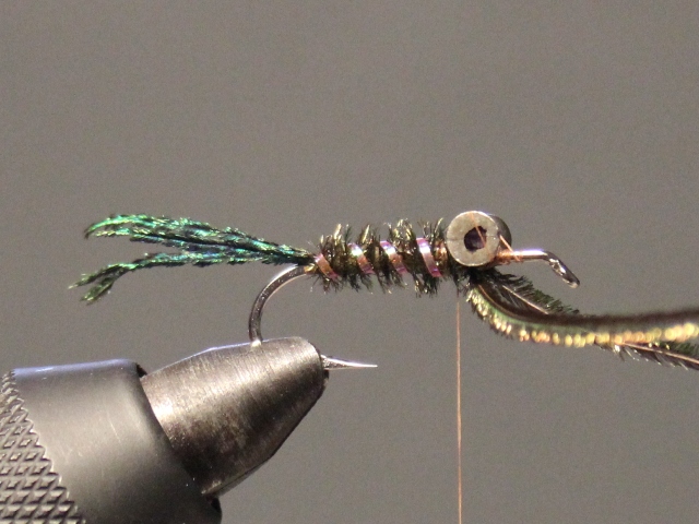

Шаг 5. На данном этапе, для достижения конусности тела, сформируем даббинговую нить из даббинга Super Fine и сделаем подмотку как показано на фото. Монтажную нить оставляем прямо за глазками.
Шаг 6. Наматываем тело из бородок павлина закрепляем их монтажной нитью, излишки бородок НЕ отрезаем.

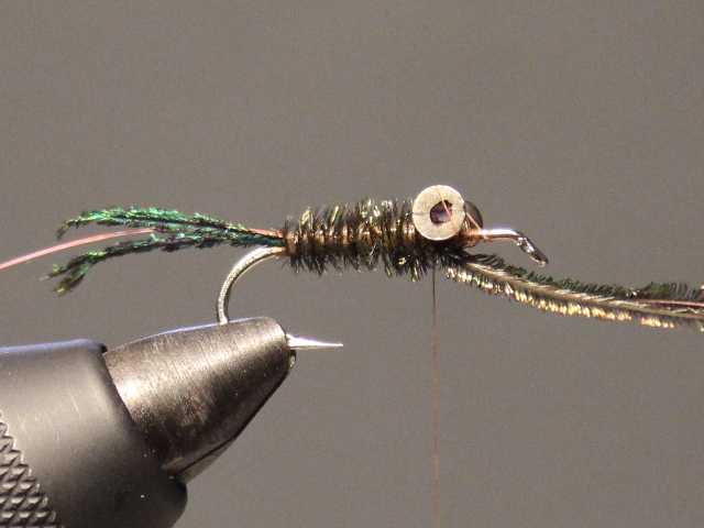

Шаг 7. Наматывает риб из люрекса, и излишки люрекса — отрезаем. Не зацепите только бородки, скоро они нам пригодятся.

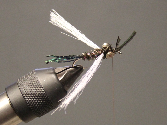

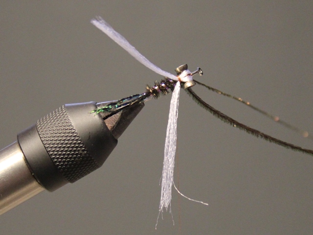

Шаг 8. Берем пучок волокон (в данном случае — RM Neve Fiber) и закрепляем его так, как показано на фото.
Шаг 9. Оставшимися бородками наматываем головку.

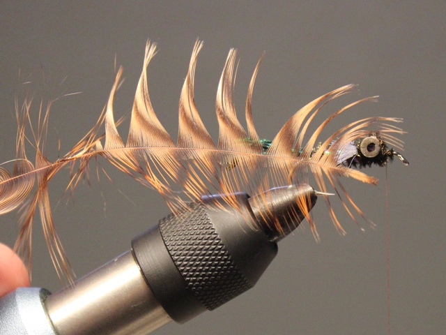

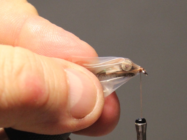

Шаг 12. Наматываем пером ершик, и вот в этом месте маленькая хитрость: после намотки ершика перо необходимо закрепить и сделать несколько полуузлов и отрезать монтажную нить. Вообще этот прием применяется чаще при изготовлении маддлерных головок на стадии финишного узла, особенно если он необходим в виде классической головки из монтажной нити но в данном случае, учитывая, что бородка необходимо придать ориентацию в сторону загиба — тоже пойдет. Мы просто берем кусочек целлофана и, протыкая, надеваем его на цевье со стороны колечка. после этого снова крепим монтажную нить и формируем финишный узел. Далее целлофан можно просто порвать.

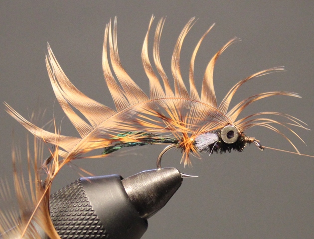

Шаг 13. Окончательно формируем головку и укрепляем ее монтажным лаком мушка готова. Для чего нужен ершик? В данном случае этот элемент замедляет погружение приманки выполняяя роль тормоза. Если же применить более мягкие перья курицы — то можно получить соблазнительно колышущиеся элементы приманки при проводке короткими стрипами. Одним словом — экспериментируйте!

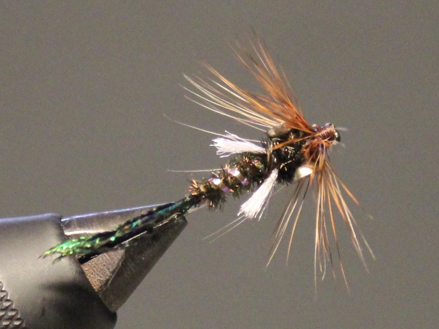

Шаг 14. Вид сверху.
