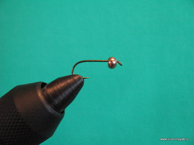

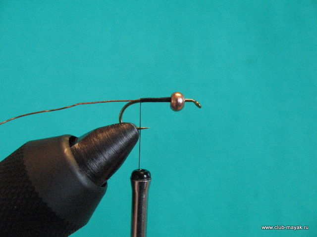

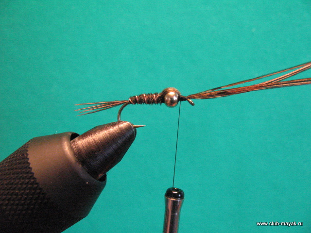

Шаг 1. Надеваем головку на крючок и крепим эту конструкцию в тиски.

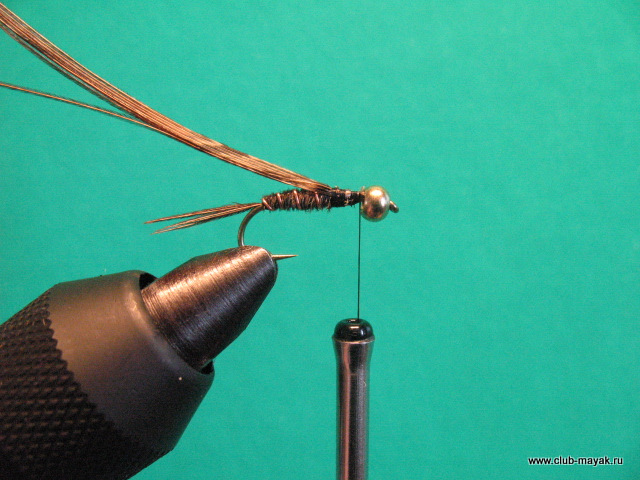

Шаг 2. Закрепляя на цевье монтажную нить – крепим проволоку. Следует иметь ввиду, что проволоку дальше сектора торакса в направлении колечка лучше не продвигать.

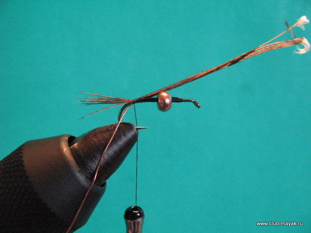

Шаг 3. С помощью пучка бородок фазана изготавливаем хвостик.
Шаг 4. Если пучка, из которого сделан хвостик – хватает по длине для намотки тела – хорошо, если нет – крепим новый пучок. (В данном случае — пришлось крепить новый).

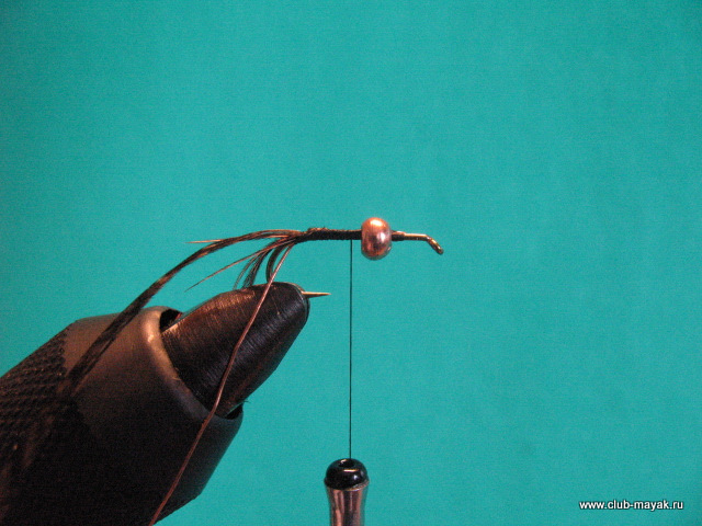

Шаг 5. Наматываем из скрученных бородок фазана тело и фиксируем из монтажкой. Концы бородок — не обрезаем!!!

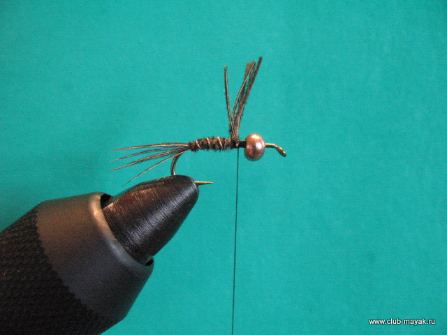

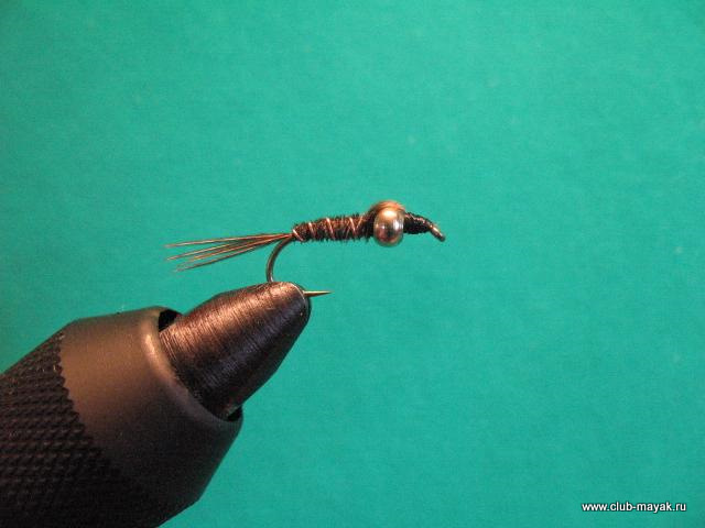

Шаг 6. Наматываем ребра из проволоки, которую также фиксируем монтажкой и обрезаем.

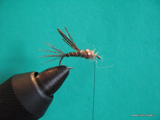

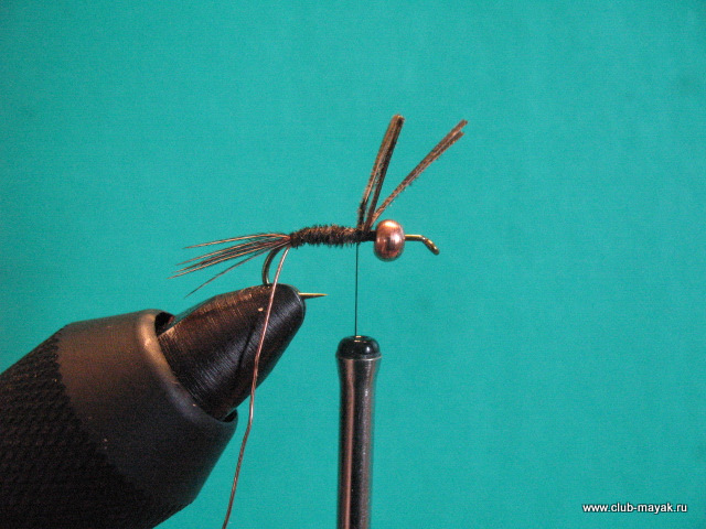

Шаг 7. Формируем даббинговую нить и наматываем небольшой сегментик. Делаем завершающий узел и нить ОТРЕЗАЕМ.
Шаг 8. Подвигаем головку к сегментику даббинга, крепим нить на цевье теперь между головкой и колечком и снова наматываем маленький сегментик из даббинга.

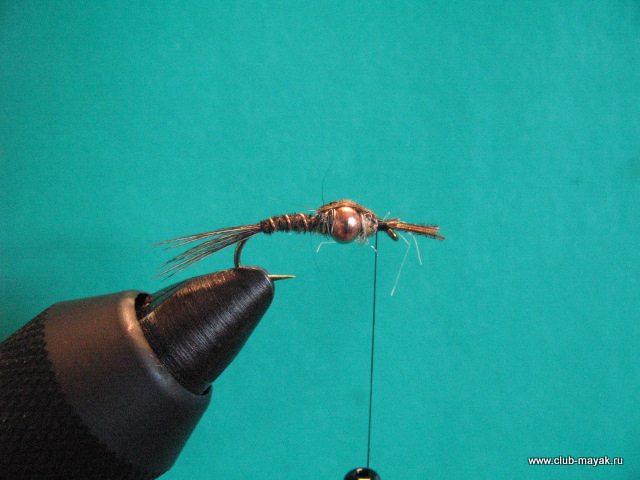

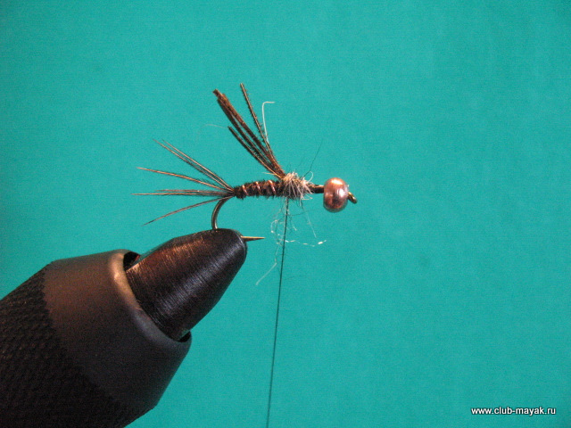

Шаг 9. Накрываем головку сверху оставшимися бородками пера фазана и крепим их у колечка. Формируем головку, завершающий узел, монтажный лак.

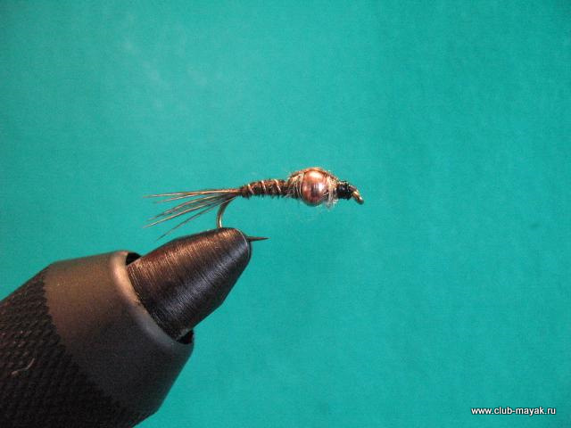

10. Мушка готова.
Шаг 11. Есть и такой вариант – на 7 шаге крепим сегмент пера фазана.
Шаг 12. И просто, без всяких даббингов, перегибаем его через головку. Все это крепим у колечка. Головка, лак, отрезаем нить.
Шаг 13. Мушка готова.
