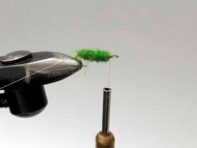

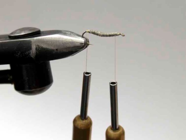

Шаг 1. Зажимаем крючок в тиски, наносим капельку секундного клея, наматываем подгрузку из свинцовой проволоки. Закрепляем сначала желтую монтажную нить 6/0, потом песочную 10/0, желтую отводим назад.
Нимфа Green Caddis Larvae

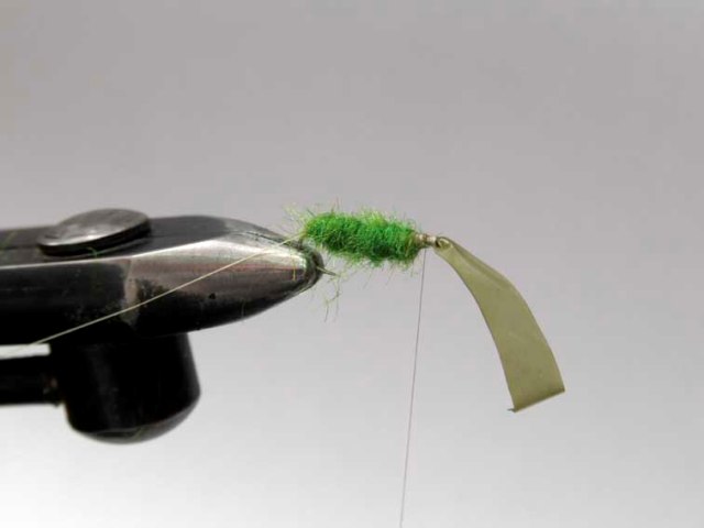

Шаг 2. На вторую нить наносим зелёный даббинг и формируем тело не доходя 2-3 мм до колечка крючка.
Шаг 3. В передней части крючка привязываем полоску BODY STRETCH оливкового цвета таким образом, чтобы после укладки матовая сторона была сверху.

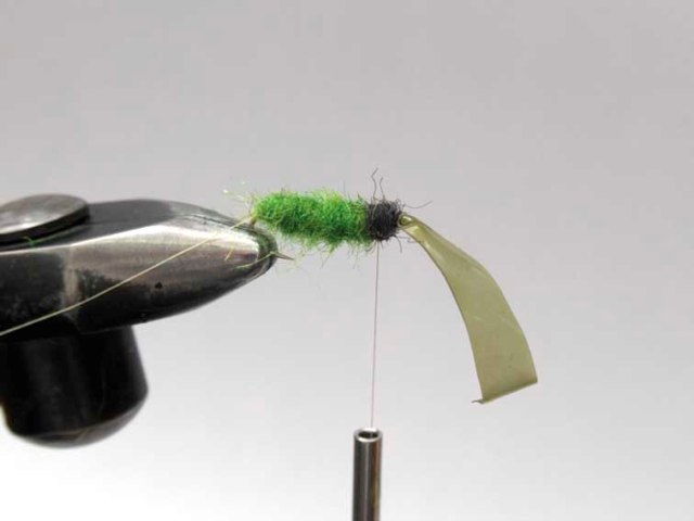

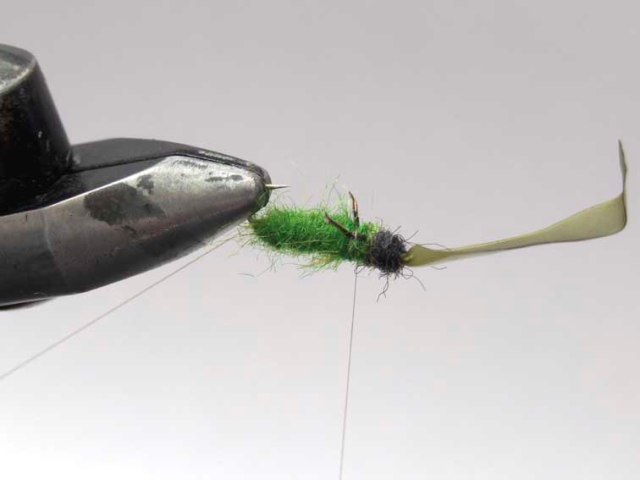

Шаг 4. Из чёрного даббинга формируем область головки мушки.

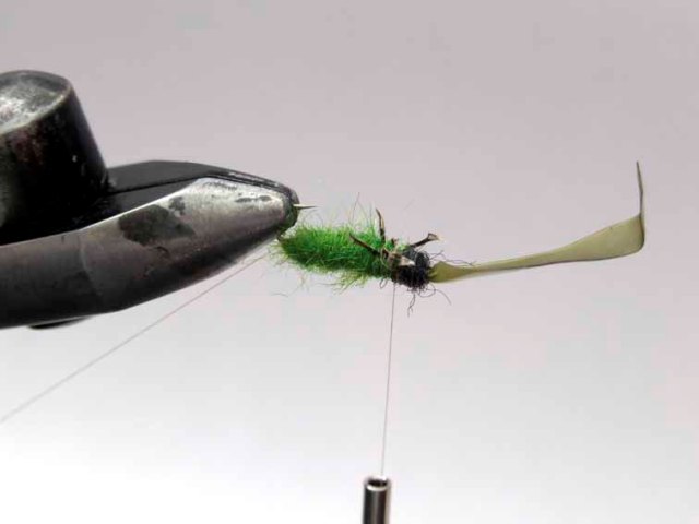

Шаг 5. Переворачиваем крючок жалом вверх. Отводим нить немного назад и привязываем заднюю пару лапок, лишнее отрезаем.
Шаг 6. Отступив 1-2 мм привязываем среднюю пару лапок. Такую же процедуру проводим и с передней парой лапок.

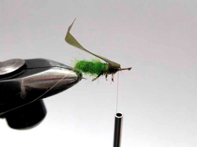

Шаг 7. Переворачиваем крючок в исходное положение, выводим нить к колечку крючка, фиксируем 2-3 полуузлами и отрезаем.
Шаг 8. Накладываем полоску BODY STRETCH поверх мушки и делаем сегментацию. Выводим нить к колечку крючка, наносим каплю секундного клея и фиксируем 2-3 полуузлами. Обрезаем полоску BODY STRETCH, чтобы остался хвостик длиной пару мм.

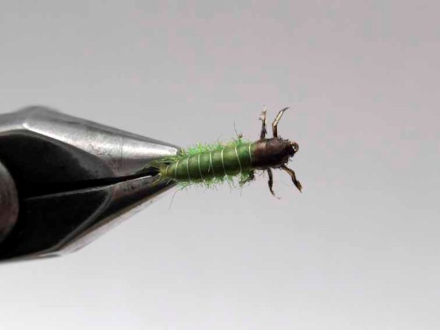

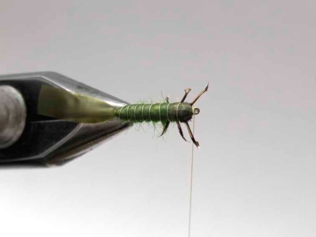

Шаг 9. Из хвостика вырезаем сегмент в виде латинской буквы V, красим область головки чёрным водостойким маркером.

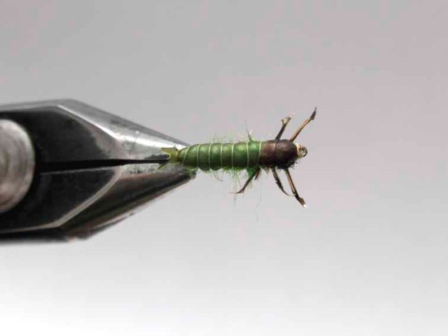

Шаг 10. Щеточкой «репейник» расчесываем даббинг на теле и обрезаем, чтобы в стороны торчали небольшие пучки. При помощи нагретого, над пламенем зажигалки пинцета, загибаем лапки. Мушка готова.
