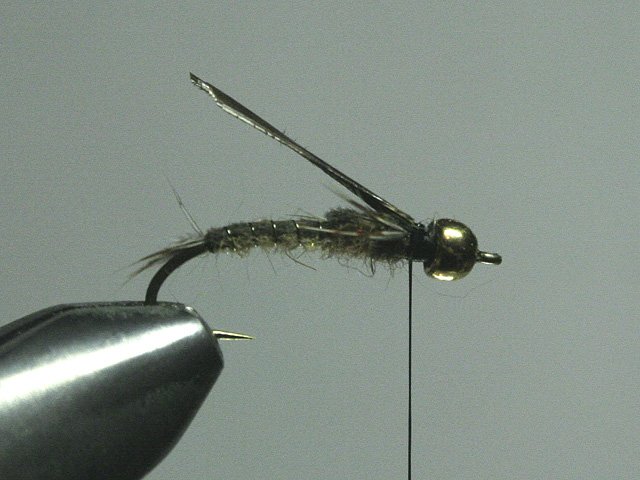

Long Nymph Variant
НИМФЫ
Крючок: TMC 200R #12
Головка: латунь 2.8-3.5мм
Подгрузка: свинцовая проволока 0.2-0.3мм
Монтажная нить: Danville
Сегментация: проволока Soft Wire Small Green
Спинка, зачатки крыльев: хвостовое перо фазана
Тело: Life cycle nymph dubbing
Ножки и хвостик: куропатка

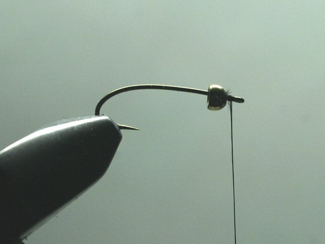

Long Nymph Variant
Шаг 1. Закрепляем крючок с надетой головкой в тисках. Если отверстие головки «накрывает» часть колечка – можно сделать между ними подмотку из монтажной нити.

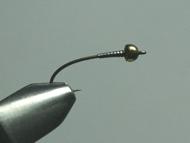

Long Nymph Variant

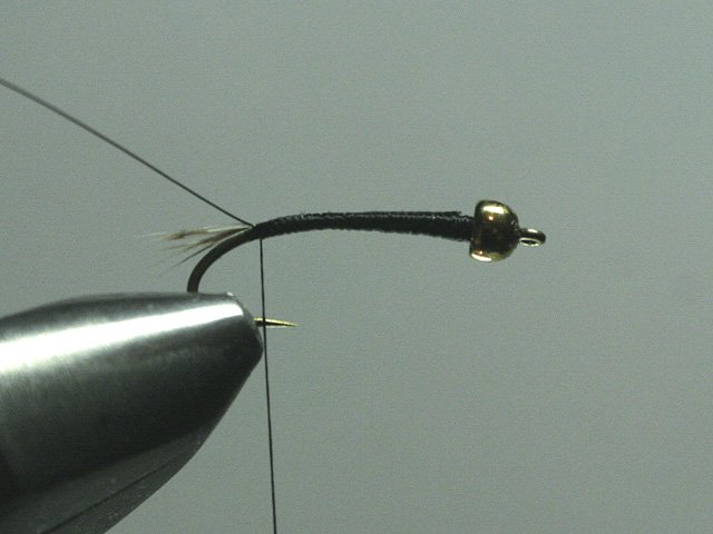

Шаг 2. Наматываем проволоку, прижимаем ей головку.
Long Nymph Variant

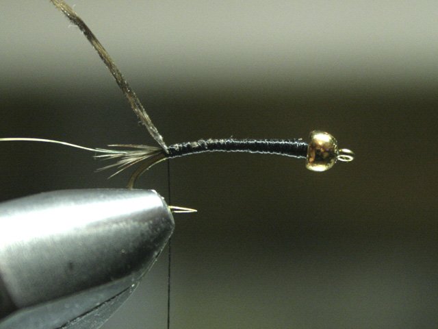

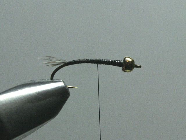

Шаг 3. Обматываем все монтажкой и крепим хвостик и пера куропатки.
Long Nymph Variant
Шаг 4. Крепим проволочку.
Long Nymph Variant

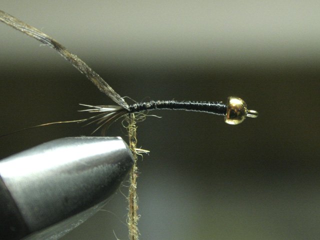

Шаг 6. Делаем даббинговую нить.

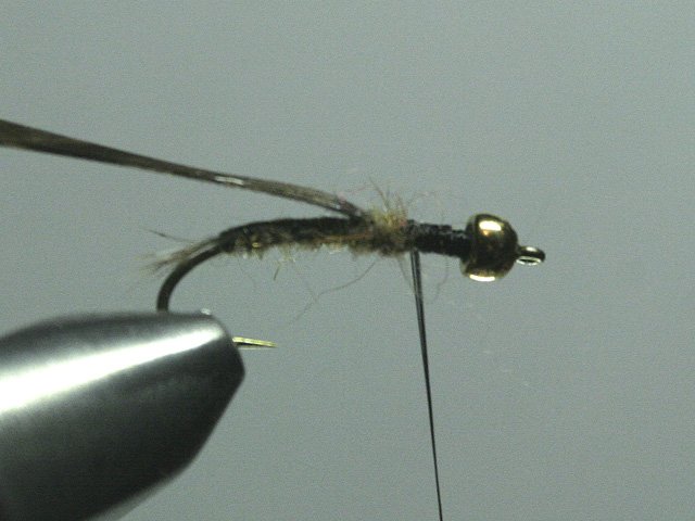

Long Nymph Variant

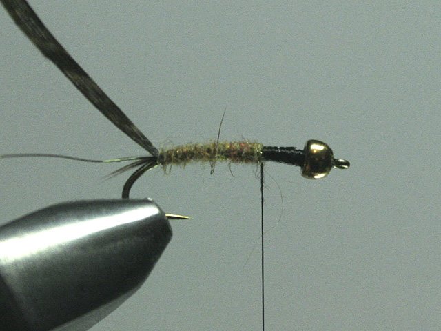

Шаг 7. Наматываем конусное тело.
Long Nymph Variant

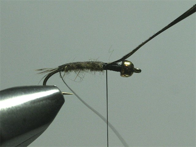

Шаг 8. Накрываем сегментом пера.
Long Nymph Variant
Шаг 9. Сегментируем тело проволокой.
Long Nymph Variant

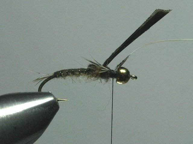

Шаг 10. Из даббинговой нити делаем утолщение, для 1-го сегмента торакса.
Long Nymph Variant

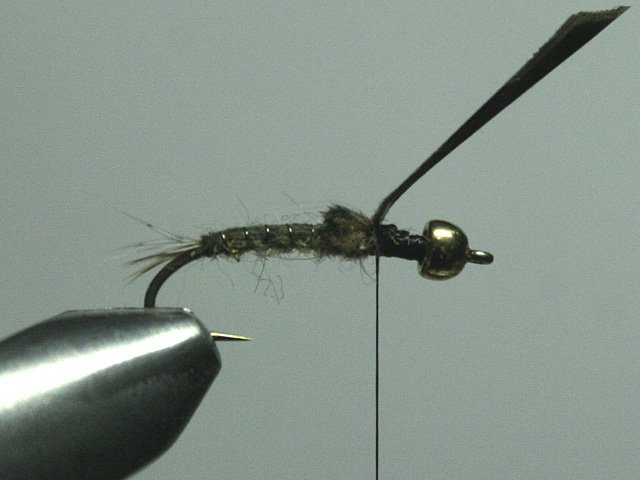

Шаг 11. Перегибаем через иголку сегментик пера, и делаем чехлик, зачатки крыльев.
Long Nymph Variant
Шаг 12. Опять делаем утолщение, и крепим ножки, вырезав V-cегмент из пера куропатки.

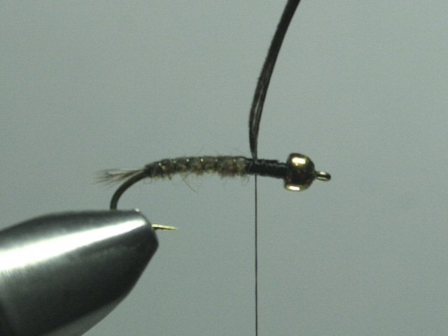

Шаг 13. Делаем 2-й чехлик.
Long Nymph Variant

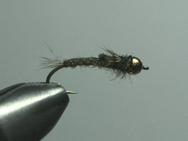

Шаг 14. Опять подматываем немного даббинга. Накрываем его остатками сегмента пера. Делаем узел, мажем лаком.
Long Nymph Variant

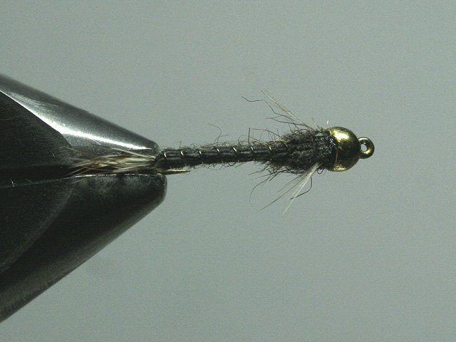

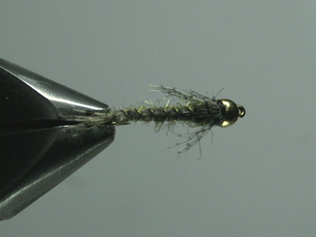

Шаг 15. Расчесываем и подстригаем торакс снизу.
Long Nymph Variant
Шаг 16. Мушка готова. Эта нимфа собирательный вариант. На мой взгляд, может имитировать как нимф стрекоз лютки, стрелки, красотки, так и некоторых личинок поденки. (Меняя цвет материала и пропорции тела).
