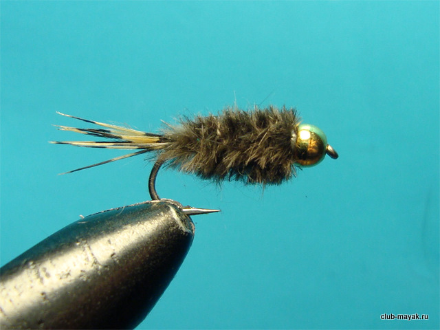

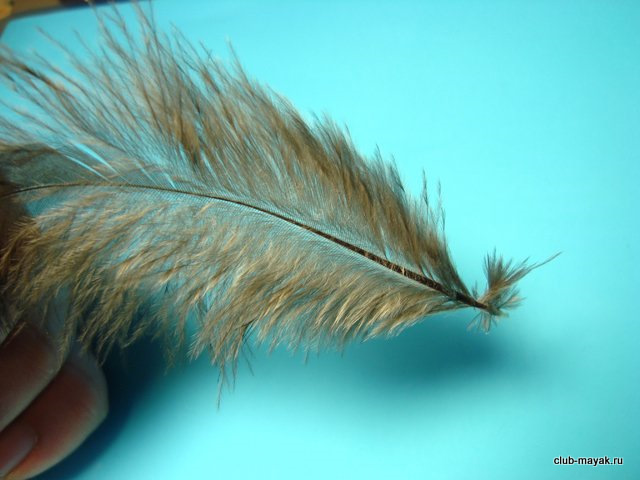

Эту нимфу я придумал осенью 2009 года. Форма мушки не нова, а вот материал, из которого изготовлено тело, как правило не используется вязальщиками и попросту выбрасывается. Речь идет о нижней пуховой части петушиного пера. Ворсинки пуха очень привлекательно колышутся в воде, а переливающаяся подложка просвечивается между витками.
Нимфа MF Fuzzy Nymph
Fuzzy Nymph я разловил на Куде буквально на следующий день, как связал. Ловил методом свободного дрейфа с одной мушкой на конце. Хариус брал практически на каждой проводке, ловились экземпляры от 50 до 400 грамм. Итак, поехали.

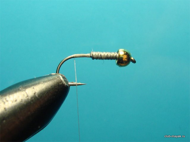

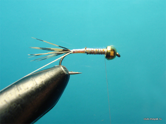

1. Закрепляем крючок с одетой золотой головкой в тисках. Обматываем цевье до середины свинцовой проволокой.

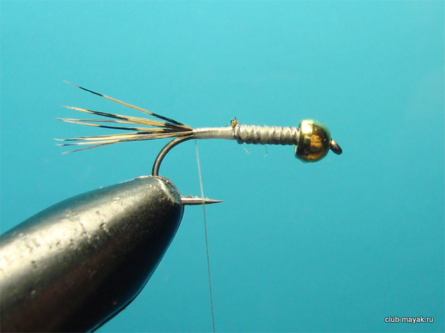

2. Закрепляем хвостик из бородок пера золотого фазана.

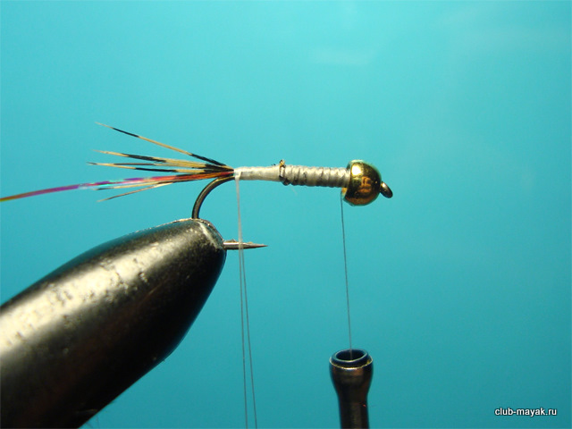

3. Закрепляем люрекс, формируем петлю и уводим монтажную нить к головке.
4. Формируем подложку из люрекса.

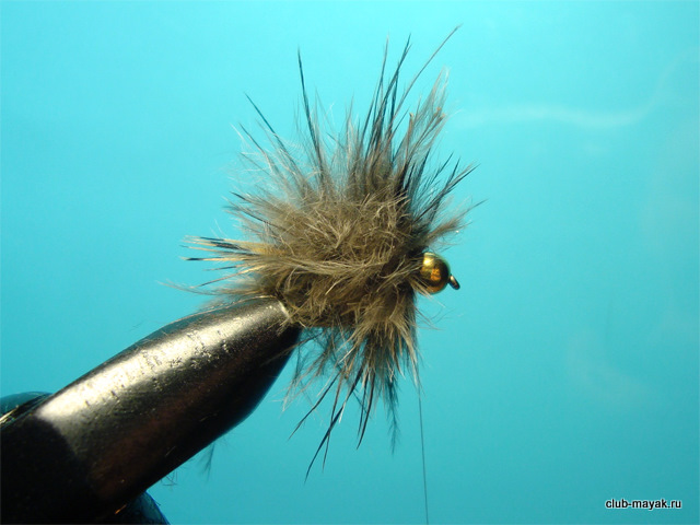

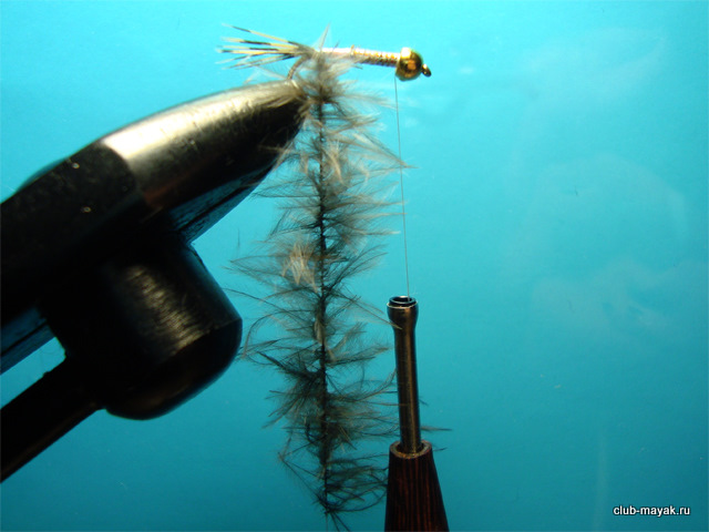

5. Вставляем в петлю пуховые бородки пера (можно воспользоваться инструментом Magic Tool) и скручиваем тугую даббинговую нить.
6. Плотными соприкасающимися витками формируем тело. После каждого оборота убираем торчащие бородки в сторону загиба, чтобы не заминать их следующим оборотом. Закрепляем даббинговую нить и формируем завершающий узел.
