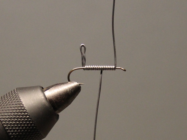

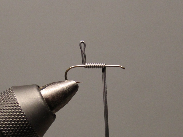

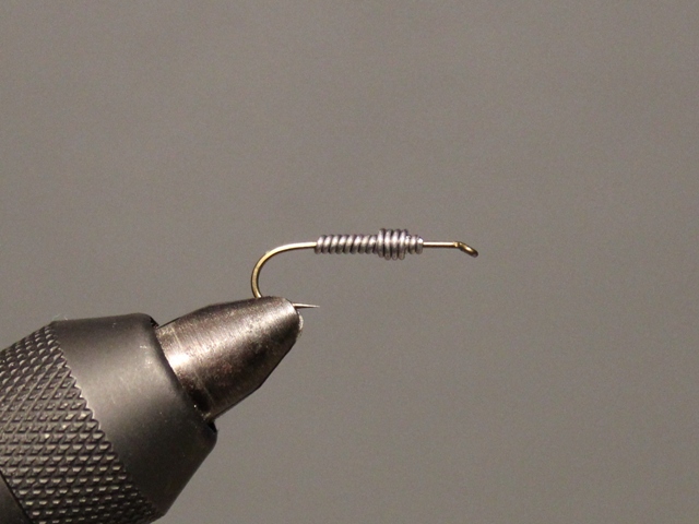

Шаг 1. Начните намотку подгрузки сдвоенной проволокой.
Red Fox Squirrel Nymph
Шаг 2. С того места, где будет заканчиваться грудка мушки, намотку продолжите одной проволокой.

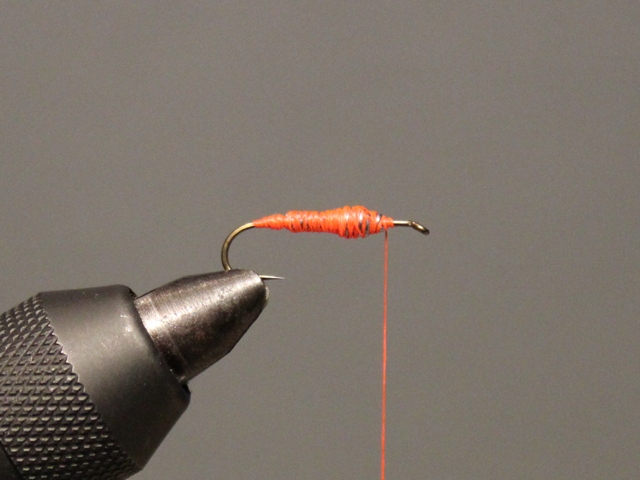

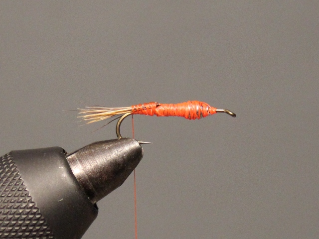

Шаг 4. Сформируйте из монтажной нити кокон вокруг подгрузки и хорошенько промажьте его лаком.
Шаг 5. Закрепите у загиба крючка пучок остей меха барсука (в оригинале это ости меха со спины американской белки Red Fox). Длина хвостика мушки не должна превышать половину тела ее длины.

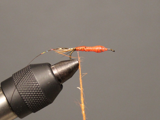

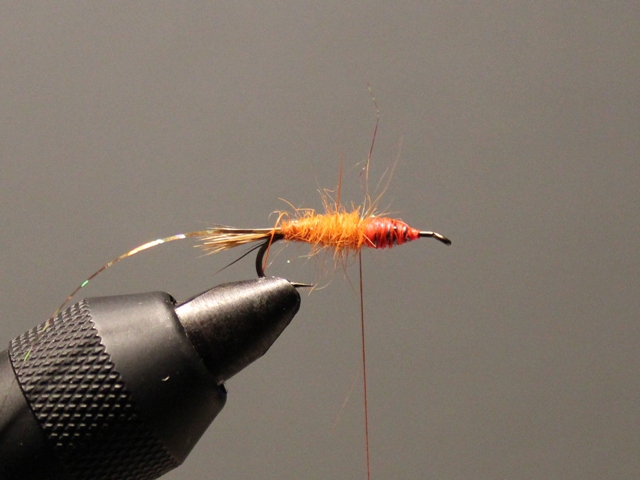

Шаг 6. Закрепите отрезок золотистого люрекса у основания хвостика мушки. Нанесите на монтажную нить небольшое количество даббинговой смеси и скрутите даббинговую нить.
Шаг 7. Сформируйте из плотных витков даббинговой нити тело мушки.

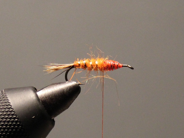

Шаг 8. Намотайте люрекс по спирали с одинаковым шагом по телу мушки и закрепите его монтажной нитью. Отрежьте излишки люрекса.
Шаг 9. Закрепите несколькими витками монтажной нити сегмент индюшачьего пера у начала тела мушки.

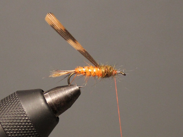

Шаг 10. Нанесите на монтажную нить небольшое количество даббинговой смеси и скрутите даббинговую нить.

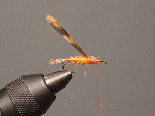

Шаг 11. Сформируйте из плотных витков даббинговой нити грудку (торакс) мушки.

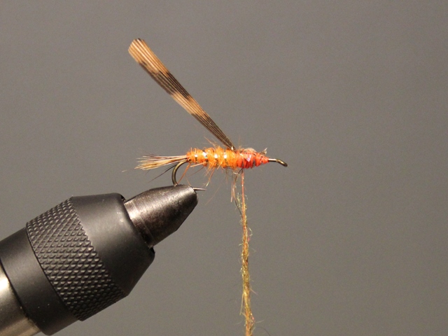

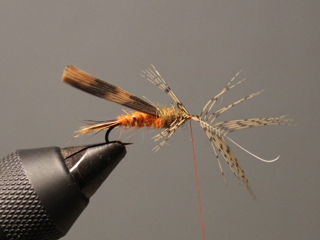

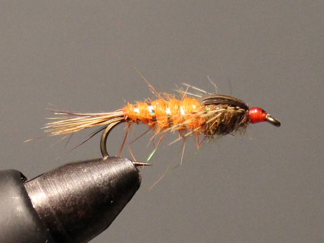

Шаг 12. Закрепите монтажной нитью V-образный сегмент полосатого пера куропатки у начала торакса, расположив бородки сегмента по сторонам мушки.
Шаг 13. Наложите сегмент индюшачьего пера поверх торакса, закрепите его в этом положении монтажной нитью и отрежьте излишки. Сформируйте головку мушки и покройте ее несколькими слоями лака. Мушка готова.
