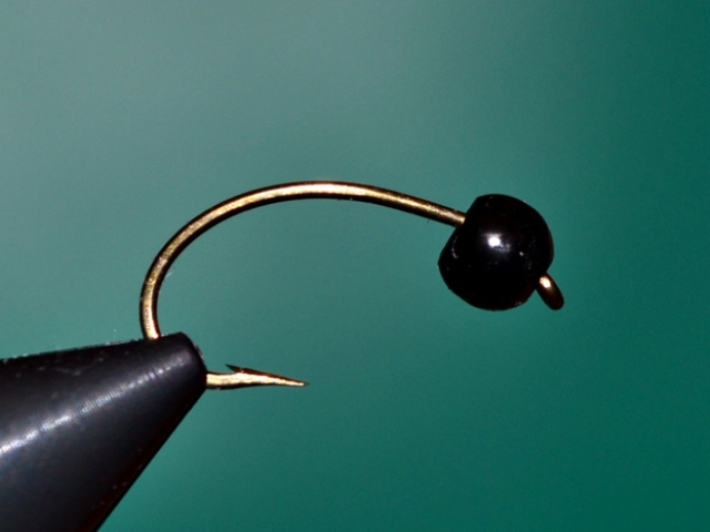

Шаг 1. Одеваем вольфрамовую бусину на крючок и готовимся к долгому терпеливому процессу.
Hydropsychoidea

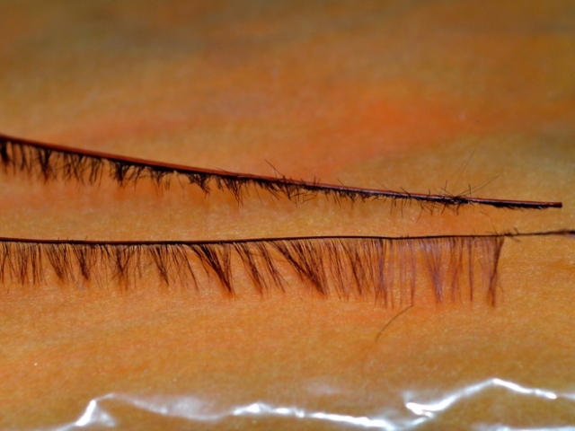

Шаг 2. Подготавливаю остинки с пера страуса. Одну сторону нужно обрезать до сердцевины. Это будущие жаберки нашей мушки.
Hydropsychoidea

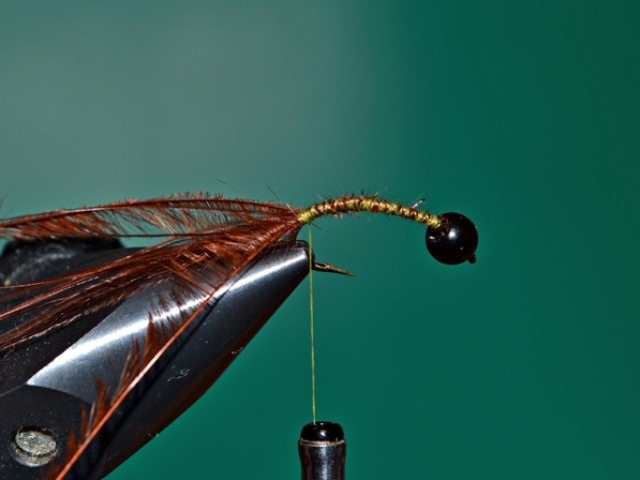

Шаг 4. Тут-же подготовленные остинки Страуса. Привязывать нужно обратной стороной. В последствии мы их будем разворачивать.
Hydropsychoidea

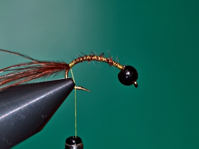

Шаг 5. По всей длине приматываю винил риб. Важно чтоб он не перекрутился по цевью крючка.
Hydropsychoidea

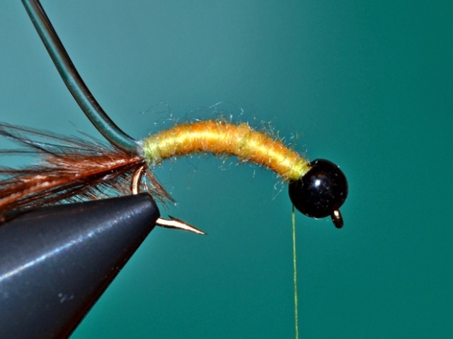

Шаг 6. Приматываю бородки фазана, позже их развернём, будет спинка. Леску для монтажа всех «торчащих» элементов. Наношу даббинг на монтажную нить, формирую подложку тела. В зависимости от цвета подложки, получаю необходимый цвет. Советую обратить внимание на нимф обитающих в реках на которых часто рыбачите. Как правило они оливковые, тёмно-зелёные. В моём случае эта мушка работает в таком цветовом варианте.
Hydropsychoidea

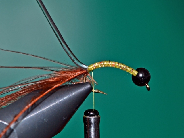

Шаг 7. Тут я помучился с техникой чтоб получить хороший кадр. Обматываю винил рибом тело, получаю сегментацию.
Hydropsychoidea
Шаг 8. Направляю бородки фазана к головке мушки. Приматываю монтажной нитью.
Hydropsychoidea
Шаг 9. Теперь самая сложная и жуткая работа. Задача делать обороты леской между витками винил риба, приматывая с двух сторон по бокам и чуть снизу бородки пера страуса. Они же жаберки. И не забывать, что у нас ещё спинка не закреплена, которая так и норовит расползтись в разные стороны, либо сползти на бок !!! Для того что бы всё выравнивать, я использую щёточку от бритвы и обычную иглу. Щёточкой я вычёсываю жаберки из под лески, ведь мы их неизбежно заминаем леской пр обмотке, а так вопрос решается. Очень обидно если леска при намотке выскочит из рук и придётся делать всё заново. Советую зажать её перодержателем, будет намного проще.
Hydropsychoidea

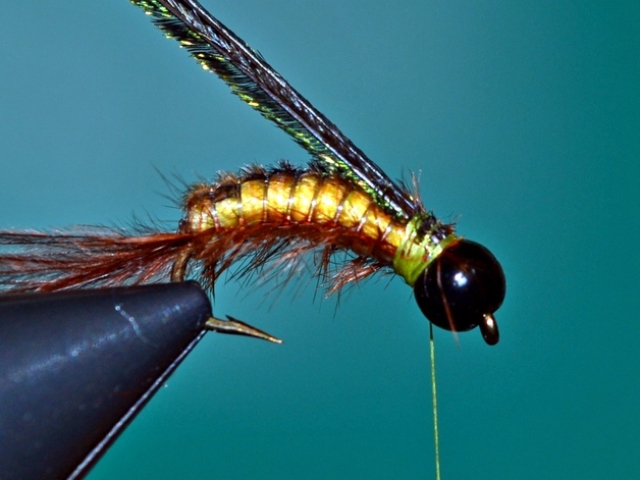

Шаг 10. Ну вот, всё прошло успешно, главное не торопиться! Пара финишных оборотов монтажкой, полуузел накидываю пальцами, лишнее обрезается. Тут же закрепляю пару бородок с пера павлина.
Hydropsychoidea
Шаг 11. Чтоб хрупкие бородки не развалились на рыбалке от зубов хариуса, скручиваю их в жгутик вместе с монтажной нитью и делаю несколько оборотов формируя голово-грудь. Торакс. Обрываю хвостик ногтями. Ночничками обрезаю бородки павлина. Финишный узел, капля лака. Ураа!!! Мух готов!!!
Hydropsychoidea

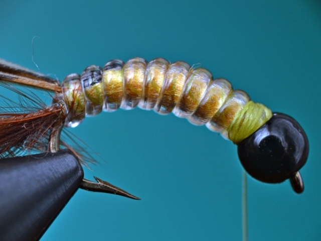

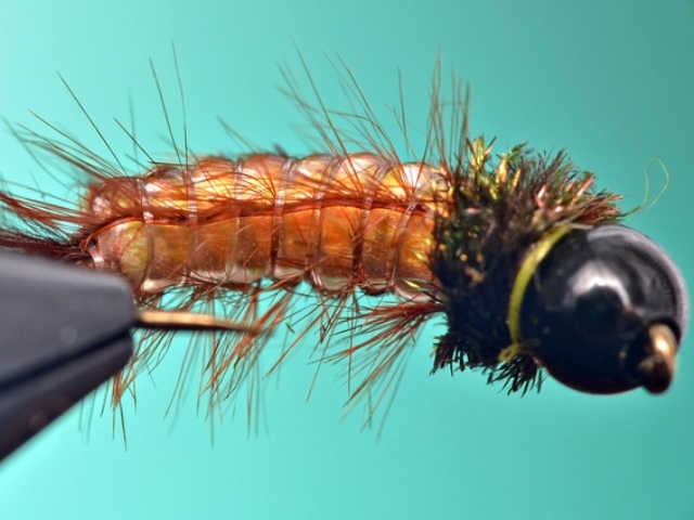

Шаг 12. Вид сверху.
Hydropsychoidea
Шаг 13. Вид снизу.
