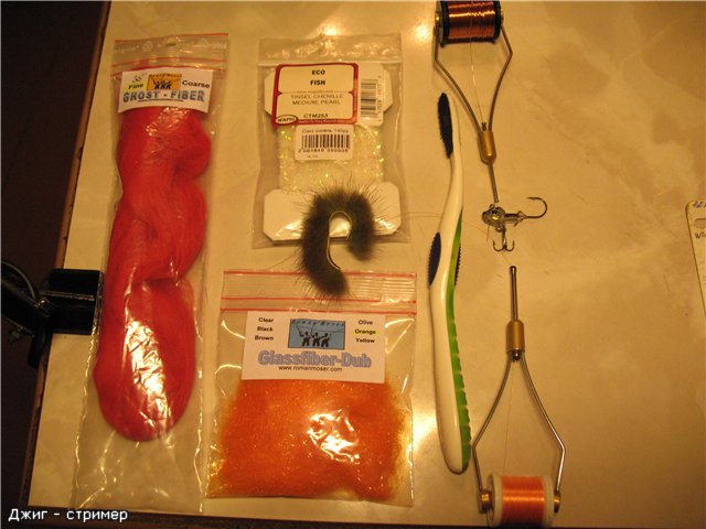

Монтажная нить: Power Silk 5/0 orange
Проволока: UNI-French Wire ME Copper
Хвост: Ghost Fiber (GF) Fine Coarse Red
Воротник: Glassfiber – Dub Orange
Тело: Tinsel Chinille Medium Pearl «Wapsi»
Полоска меха для зонкеров (норка)
Материалы:

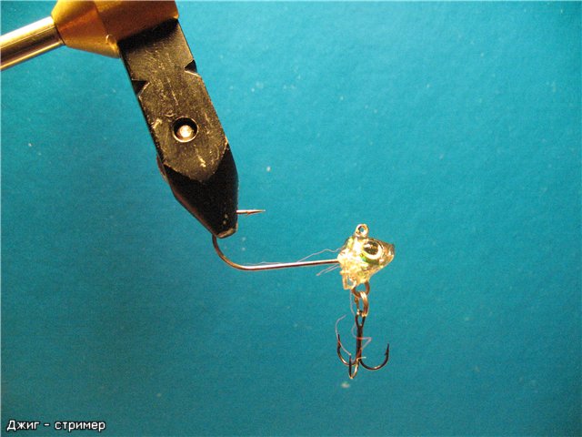

1. Зажимаем джиг головку в тисках в указанном положении

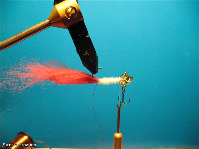

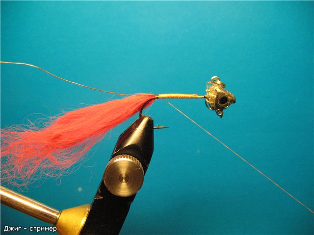

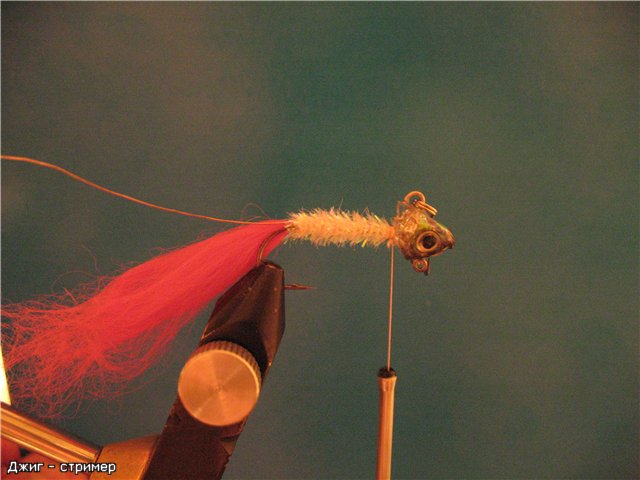

2. Обматываем цевье крючка монтажной нитью, одновременно закрепляя пучок Ghost Fiber и проволоку. В данном случае последовательность была такой – сначала промотка от головки до загиба по цевью, на обратном пути от загиба – закрепление GF, и обратно от головки – крепление проволоки. Но здесь решать каждому самостоятельно — как удобней.
3. На этом этапе сначала крепим синель, потом уводим монтажную нить к головке и проматываем синель по цевью. Закрепляем синель, каплю лака на узел.

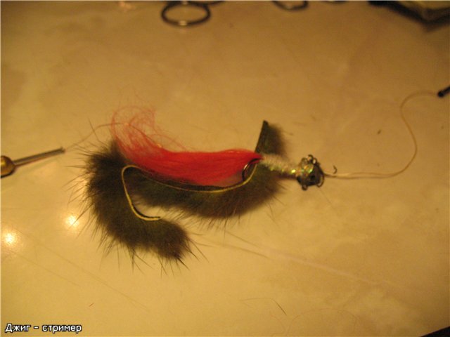

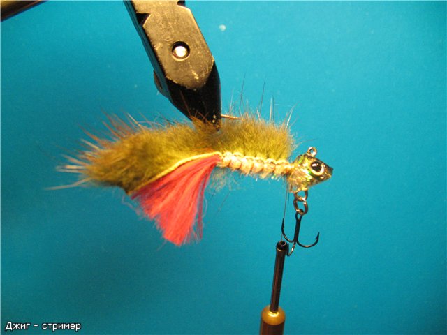

5. Берем полоску меха, и, предварительно примерив ее по длине цевья – делаем в середине полоски прокол. Лично я делал это шилом т.к. проткнуть мех самим крючком оказалось трудно, да и опасно для пальцев. (Полоску в сторону хвоста можно делать длиннее, чем в данном примере).
6. Надеваем на крючок полоску меха и крепим джиг в станке таким образом.

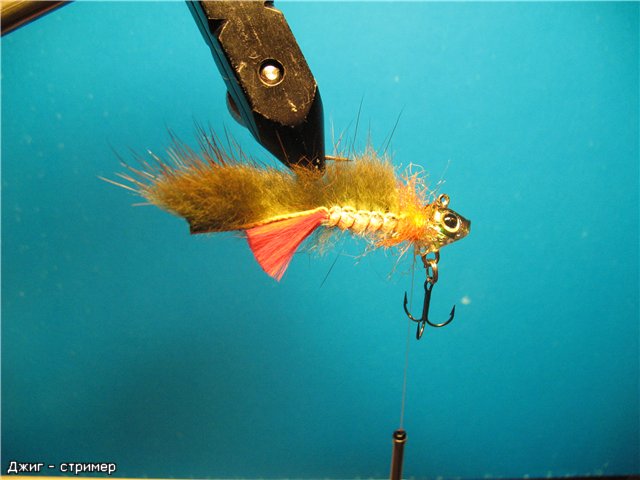

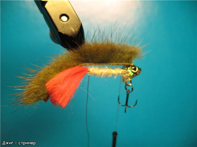

7. Закрепляем мех на цевье с помощью проволоки. Промотка должна быть с достаточным усилием, чтобы мех был надежно закреплен. Отрезаем проволоку и фиксируем ее монтажной нитью.

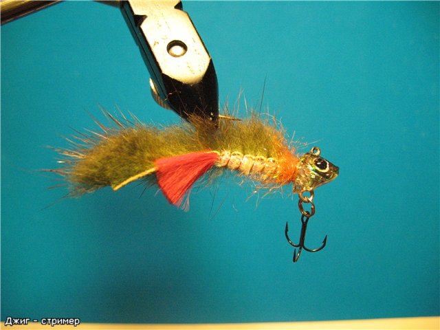

8. Наносим даббинг на нить и формируем «воротник». Делаем завершающий узел. Фиксируем его каплей лака.
9. На последнем этапе (или когда вам удобно) – отстригаем все лишнее и расчесываем воротник щеточкой из липучки. Стример готов.
