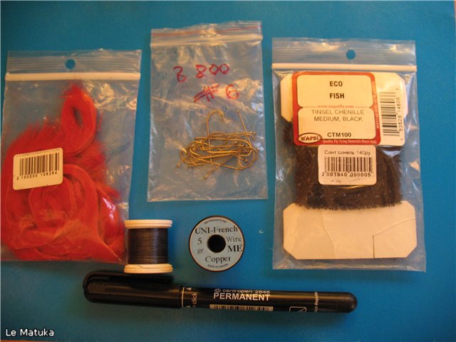

Монтажная нить: Power Silk 5/0 Black
Тело: Tinsel Chenille Medium Black (черная синель)
Хвостик/крыло: Полоска красного меха для Minkie
Ребро: проволока UNI-French Wire Me Copper
Материалы:

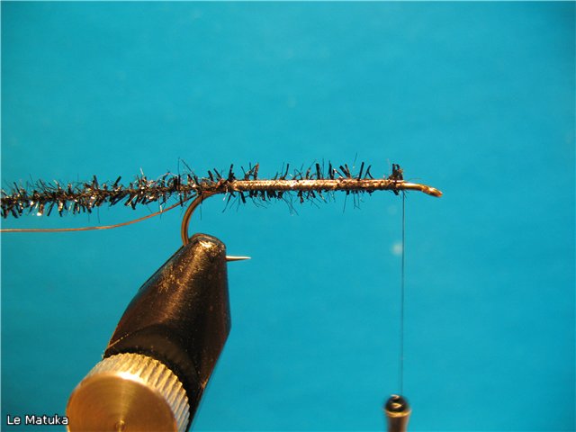

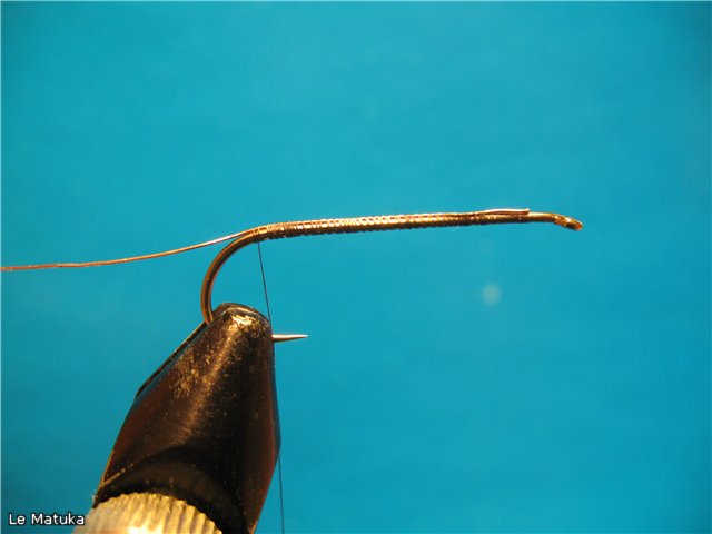

1. Крепим крючок в тисках и, отступив от колечка 3-4-мм., начинаем закреплять проволоку. Проволоку проматываем монтажкой до самого загиба. Почему от самого колечка? Это для того, что бы по ходу намотки тела из синели не было лишних видимых ступенек. Возвращаем монтажку к колечку.
2. Точно также крепим синель и возвращаем монтажку к колечку.
3. Наматываем синель на цевье и фиксируем ее монтажной нитью у цевья. Лишнее отрезаем.

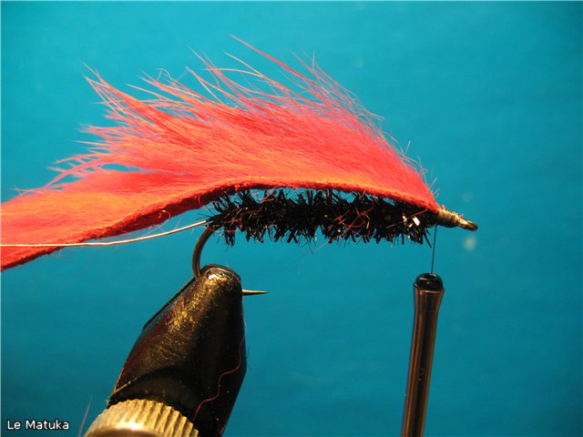

4. Предварительно зачистив кончик полоски меха (2-3мм) – крепим ее у колечка несколькими оборотами монтажки. Здесь могу дать совет – сильно тянуть и «насмерть» крепить мех не надо. Дело в том, что при отсутствии опыта возможен такой вариант – при фиксации меха проволокой от загиба к колечку — может образоваться «волна» и ее легко будет исправить, просто отмотав монтажку и освободив кончик полоски меха.

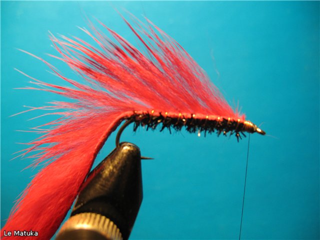

5. На этом этапе крепим непосредственно мех проволокой к цевью. Несложная, на первый взгляд, процедура может немного потрепать вам нервы – ведь хочется что бы крыло (плавник) было без изъянов – а проволока все время «подминает» его под себя. Для устранения этой неприятности воспользуйтесь монтажной иглой, заранее разводя мех в месте крепежа проволокой. Витки должны быть достаточно «жесткими», протянутыми. После того как полоска закреплена сделайте 3-4 оборота проволокой для будущей головки и с легкой душой фиксируйте монтажкой проволоку. Лишнее отрезаем.

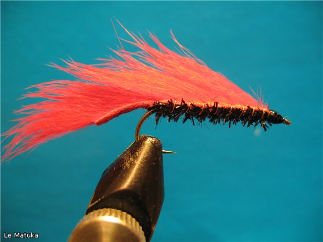

6. Монтажной нитью формируем головку, делаем завершающий узел. Отрезаем нить. Лакируем головку. Стример готов.
