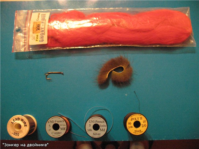

Материалы:

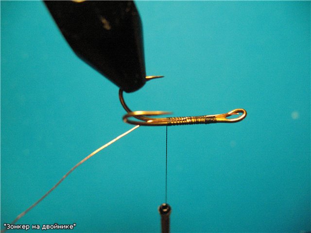

3. Переворачиваем станок и переводим двойник в положение жалами вниз, и на обратном пути от загиба к колечку монтажкой крепим к цевью фольгу. В данном случае удобнее будем тем, у кого станок имеет функцию «rotary» — не придется лишний раз извлекать крючок из зажима.

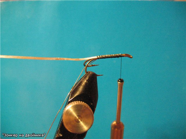

4. На предыдущем фото показано, что монтажная нить находится у колечка крючка. Перед этим этапом монтажка была угнана к загибу крючка, после этого на цевье намотана свинцовая проволока и монтажка между витками свинца возвращена к колечку. Объясняется это просто – неудобно наматывать свинец когда у колечка висит еще одна бобина с нитками. Но это лично мое мнение. Кстати – свинец я наматываю тоже с помощью бобинодержателя. Закрепив свинец у колечка – делаем несколько оборотов монтажкой для начала формирования головки.
5. Наматываем фольгу на тело и фиксируем ее у колечка монтажной нитью.

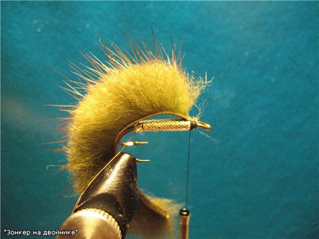

6. Берем полоску меха, и немного зачистив кончик – плотно прихватываем ее у колечка монтажной нитью.
7. Натягивая полоску так что бы не вырвать ее из крепления и в то же время не давая ей пойти «волнами» — крепим ее проволокой к телу в направлении колечка. Здесь следует отметить, что наматывать проволочку нужно аккуратно, стараясь не примять мех. Для этого, в предполагаемом месте прижима проволоки к меху я раздвигаю мех монтажной иглой а потом уже делаю оборот проволоки.

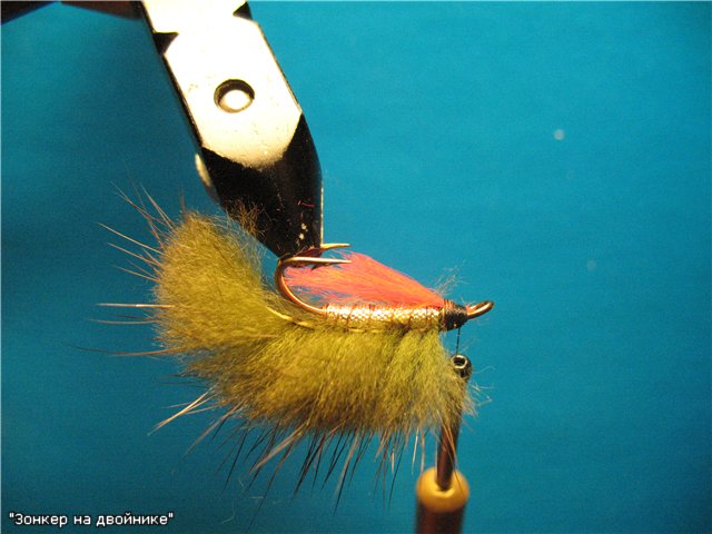

8. Снова переворачиваем двойник и снизу крепим монтажкой пучок Ghost Fiber.
9. Отрезаем лишнее, стараясь, что бы волокна не выходили за пределы загиба крючка.

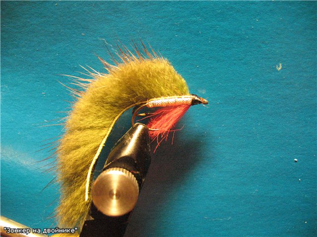

10. Возвращаем изделие в исходное положение, формируем головку, и пропитываем ее монтажным лаком. Стример готов.
