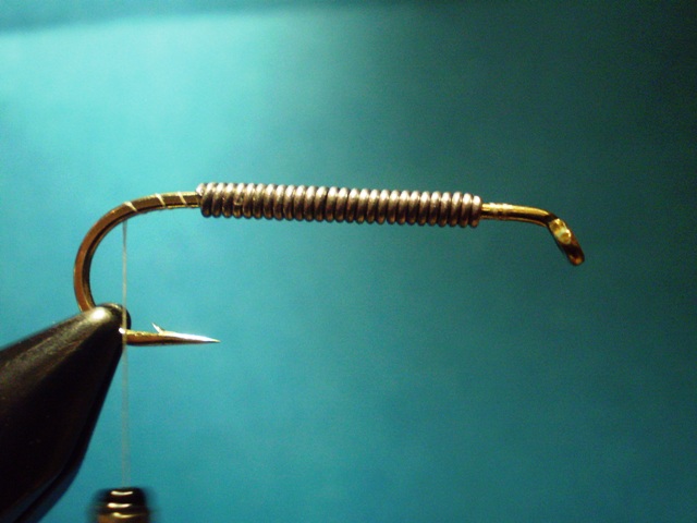

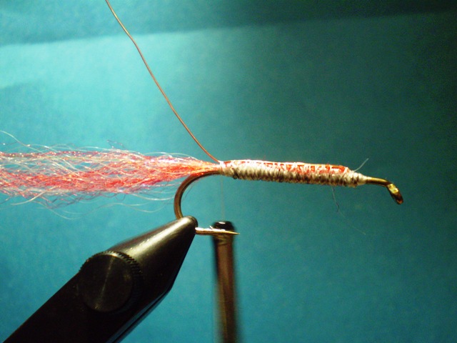

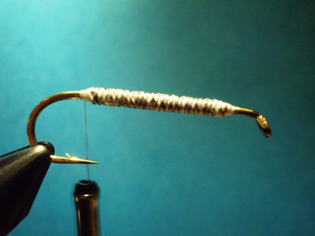

Шаг 1. Закрепляем крючок, монтажную нить и наматываем свинцовую подгрузку. Рекомендуется закреплять на супер-клей.
Шаг 2. Проматываем проволоку монтажной нитью.

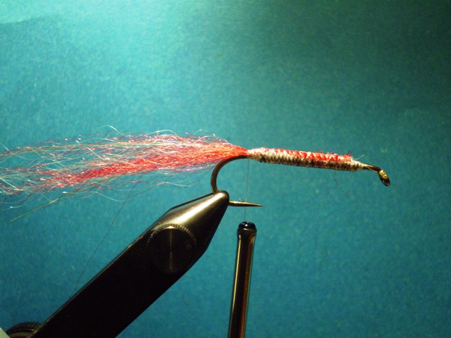

Шаг 3. закрепляем «блестючку».

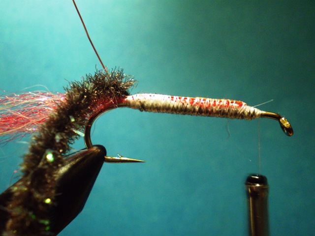

Шаг 4. Закрепляем медную проволоку.

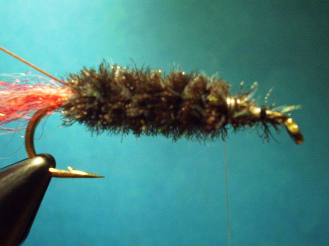

Шаг 5. Закрепляем синель.
Шаг 6. Наматываем синель вокруг цевья и закрепляем монтажкой.

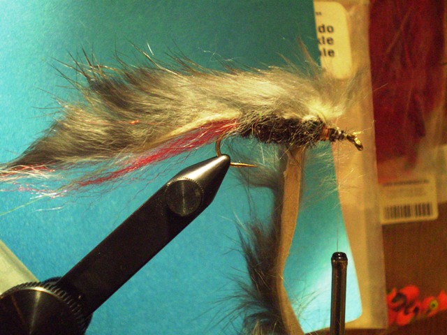

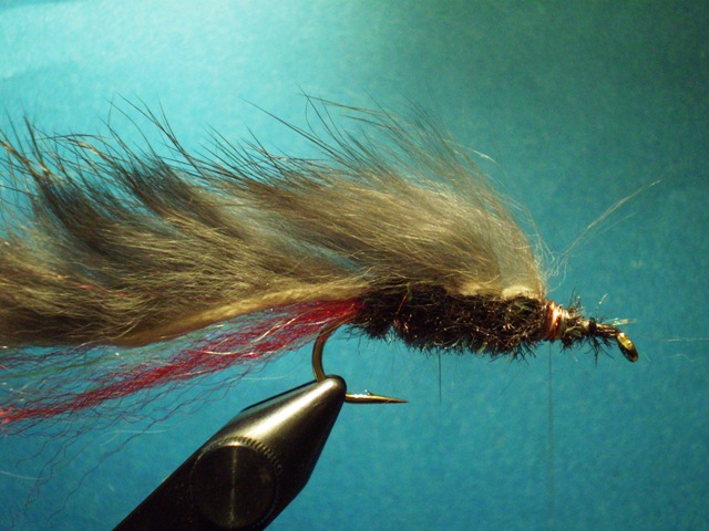

Шаг 7. Берем полоску шкурки, вырезанную вдоль ворса, и закрепляем ее медной проволокой. Проматывая проволоку – раздвигаем мех, чтоб проволока не заминала его. Затем проволоку и кончик полоски — закрепляем монтажкой.

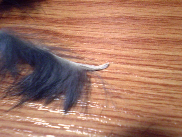

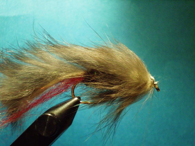

Шаг 8. Берем полоску шкурки, отрезанной поперек шерсти. Зачищаем кончик и обрезаем его под конус.
Шаг 9. Закрепляем полоску таким образом, чтоб при намотке, мех ложился вдоль цевья по направлению к загибу.
Шаг 10. Делаем несколько оборотов полоской вокруг цевья. Закрепляем монтажной нитью и обрезаем лишнее.

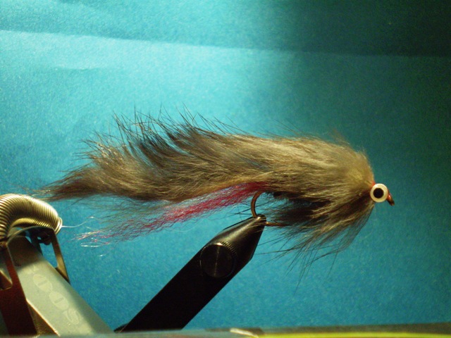

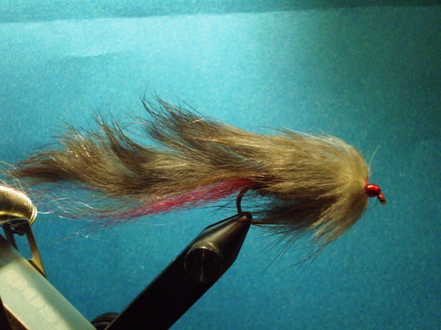

Шаг 11. Монтажной нитью формируем головку. Финишный узел, красный перманентный маркер, немного лака и можно сказать, что мушка готова.
Шаг 12: Чтобы повысить привлекательность мушки среди рыболовов – приклеим глазки, на суперклей или эпоксидную смолу.
Мушка ловчая. Самые крупные окуни выходили именно на эту муху. Думаю и щука от нее не откажется.
