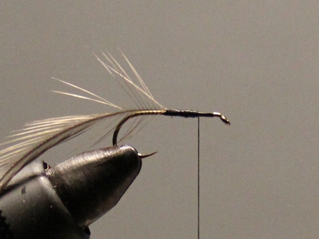

Adult Damsel
Шаг 1. Закрепляем крючок в тисках, и приматываем к цевью петушиное перо в месте , как показано на фото.

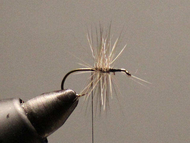

Adult Damsel
Шаг 2. Наматываем ершик до зоны головки мухи, фиксируем перо монтажной нитью, лишнее отрезаем. После этого уводим через ершик монтажную нить к его началу.

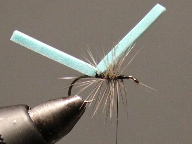

Adult Damsel
Шаг 3. Закрепляем полоску пенки.

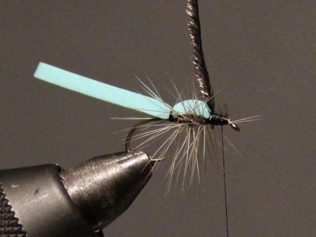

Adult Damsel
Шаг 4. Переводим монтажную нить снова через ершик (старайтесь не замять бородки ершика) в зону головки и , перегнув пенку через ершик, фиксируем ее. Лишнее отрезаем. Одновременно наматываем на цевье монтажной нитью основу для намотка бородки павлина.

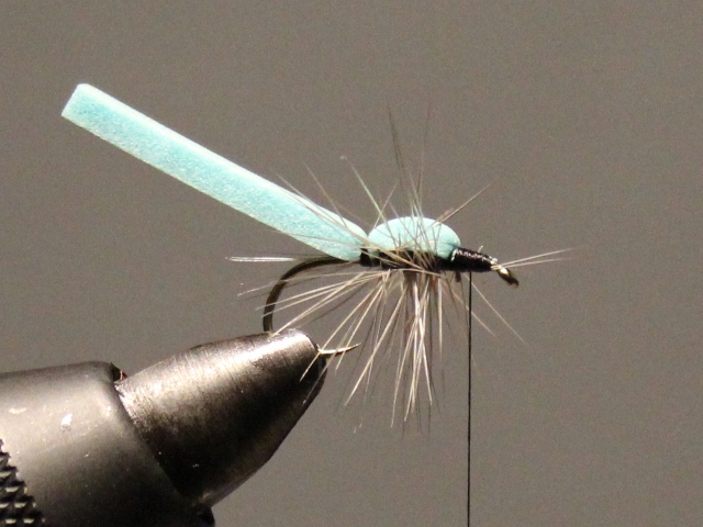

Adult Damsel
Шаг 5. Закрепляем бородку павлина.

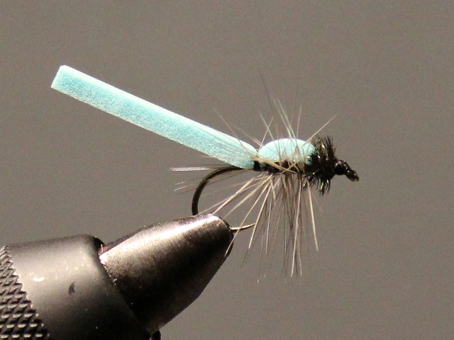

Adult Damsel
Шаг 6. Наматываем бородку в сторону колечка, где окончательно закрепляем ее монтажной нить. Финишный узел укрепляем монтажным лаком. Мушка готова.
