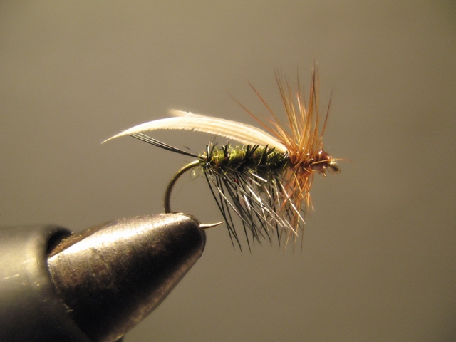

Монтажная нить: Textreme 8/0 brown
Тело: Даббинг Antron темно зеленый
Пальмер: перо петуха черное
Крылья: вырезы из маховых перьев крыла гуся
Ершик: перо петуха коричневое
Шаг 1. Закрепляем крючок в тисках и крепим на цевье матовой стороной вверх черное перо петуха. Монтажную нить оставляем у загиба.

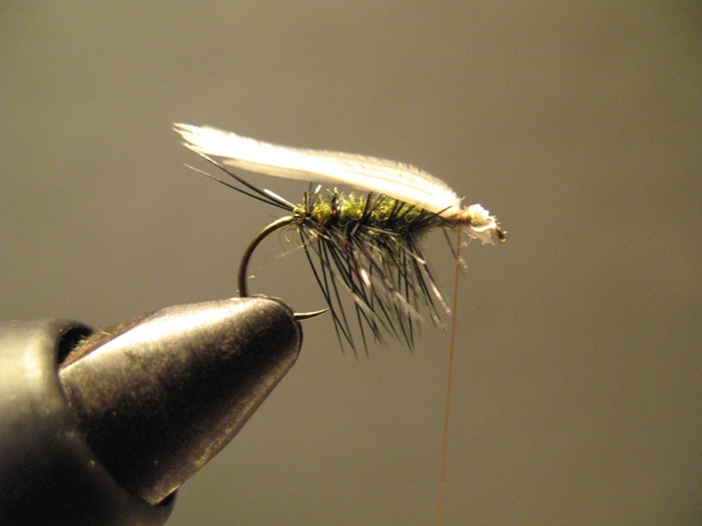

Шаг 2. Формируем даббинговую нить и наматываем тело мушки. Здесь хочется обратить внимание: должны быть соблюдены пропорции мушки в части конусности тела. Для этого можно перед тем как наносить даббинг на нить — монтажной нитью намотать подложку необходимой формы для тела. В данном случае такой прием оправдан и тем, что для пальмеров рыхлое тело не нужно, т.к. при намотке пера оно непременно деформируется и потеряет правильную форму.
Шаг 3. Итак — тело готов, приступаем к намотке пера. Наматываем перо, фиксируем его монтажной нитью, лишнее отрезаем.
Шаг 4. Состригаем верхние бородки пальмера и закрепляем два выреза махового пера гуся. Пропорции указаны на фото.
Шаг 5. Закрепляем коричневое перо матовой стороной вниз.
Шаг 6. Наматываем ершик, формируем головку мушки, укрепляем ее монтажным лаком. Мушка готова.
