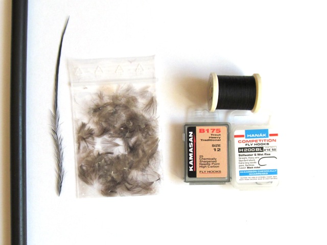

СУХИЕ МУШКИ
Крючок: С укороченным цевьем №16-12 /для мокрых Kamasan B175, Hanak H200BL/
Монтажная нить: Danville’s 6/0 Black
Тело : Полимерный термоклей для пистолета
Крылышки : Перышки CDC /некрупные с тонким стержнем/
Ножки : Перо петуха
Black Ant

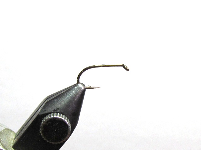

Шаг 1. Подготовим необходимые материалы. Если хотите связать сухую имитацию, тогда используйте крючки из более тонкой проволоки.
Black Ant
Шаг 2. Для наглядности возьмем Kamasan B175 №12.
Black Ant

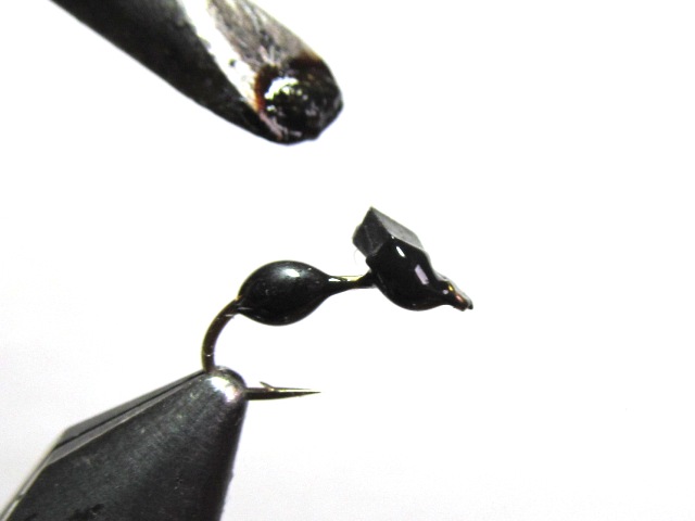

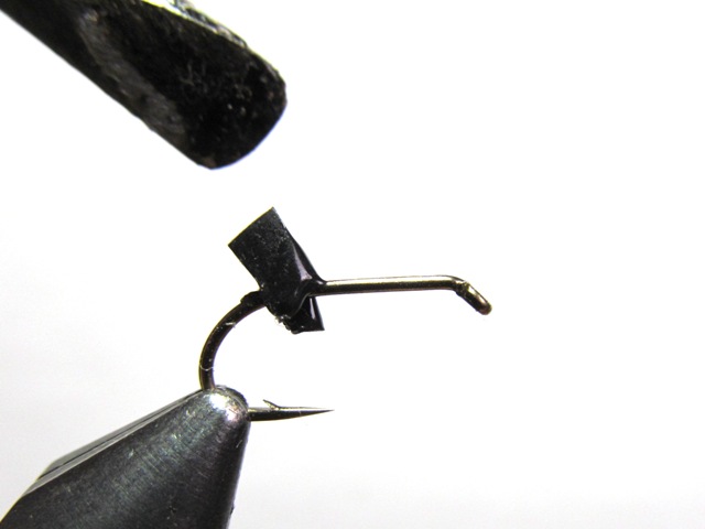

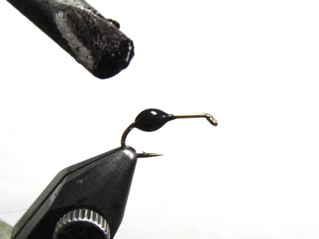

Шаг 3. Отрежем ножом кружок от прутка термоклея и разделим его на 4 части. Жалом паяльника слегка подогреем цевье крючка и насадим на него одну часть клея.
Black Ant

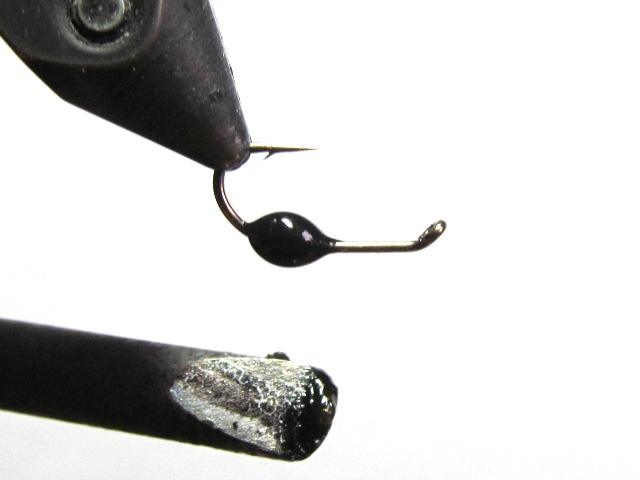

Шаг 4. Подогревая клей жалом паяльника вращаем крючок. Цевье излишне греть не нужно. Клей всегда можно добавить или убрать, если есть лишнее.
Black Ant
Шаг 5. Добившись нужного результата, продолжим вращать крючок для равномерного застывания клея.
Black Ant

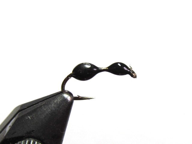

Шаг 6. Второй кусочек клея берем в половину от предыдущего и так же насаживаем на цевье. Цевье подогревать нужно совсем немного, иначе поплывет задняя часть нашей заготовки.
Black Ant

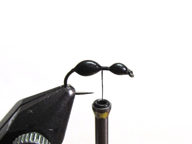

Шаг 7. Получилась симпатичная заготовка для мушки.
Black Ant
Шаг 8. Так выглядит заготовка на крючке №14. Рассмотрим два варианта ее использования.
Black Ant

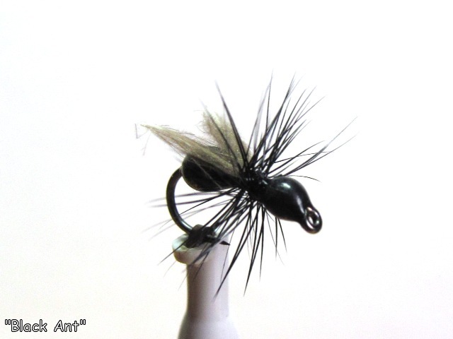

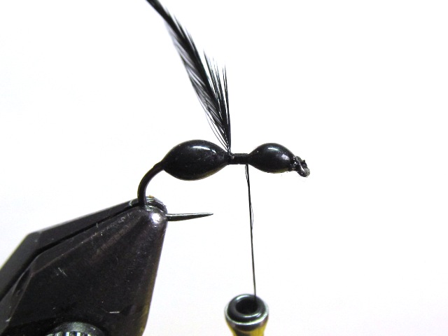

Шаг 9. Закрепим перо петуха
Black Ant
Шаг 10. Сделаем три оборота пером, получим негустые ножки.
Black Ant

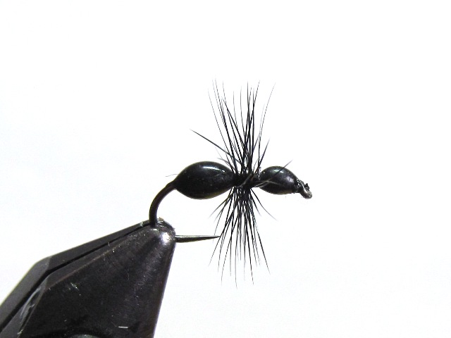

Шаг 11. Получили первый вариант мушки, который более предпочтителен как мокрый.
Black Ant

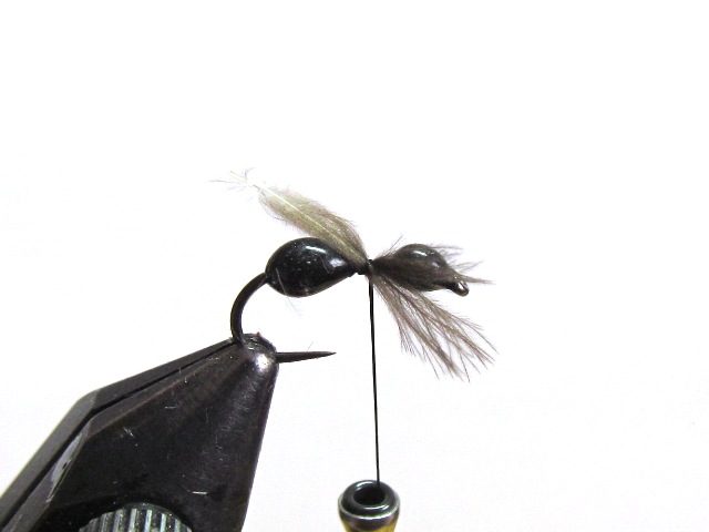

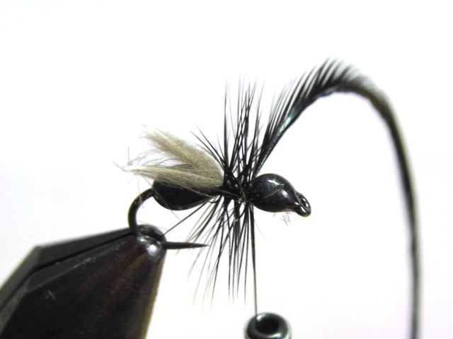

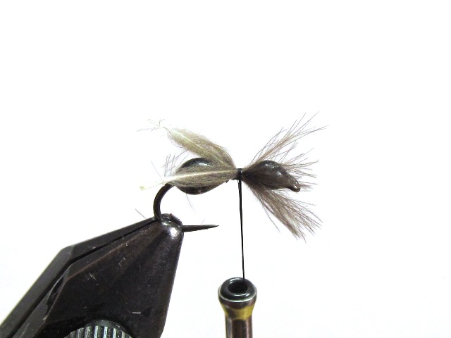

Шаг 12. Второй вариант мушки — крылатая форма. Возьмем перышко CDC с тонким стержнем и прижмем его у основания витком монтажной нити. Затем вытянем перышко за стержень до нужной длины, следя за тем чтобы бородки пера распределились плоско и обрели форму крыла.
Black Ant

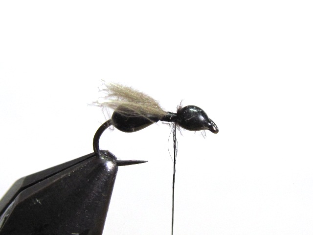

Шаг 13. Аналогично закрепим второе крылышко. Можно подрезать излишнюю ость перьев на кончиках крылышек
Black Ant
Шаг 14. Окончательно закрепим крылышки монтажной нитью и обрежем излишние бородки.
Black Ant

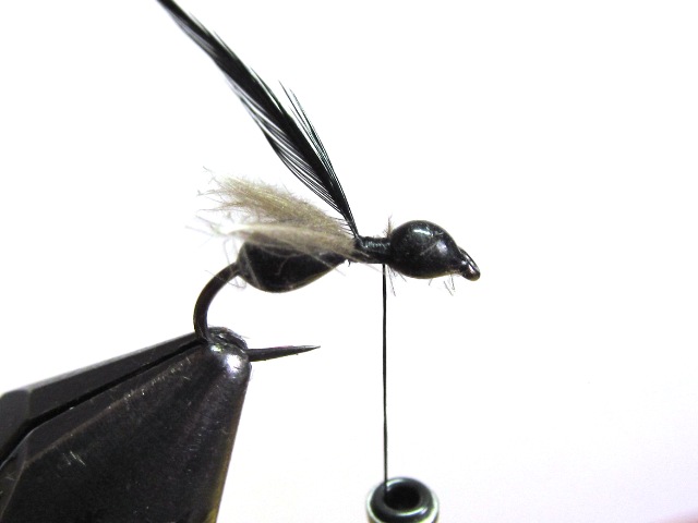

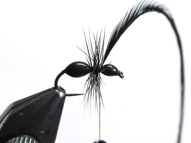

Шаг 15. Закрепим перышко петуха для ножек мушки.
Black Ant
Шаг 16. Для меня трех оборотов пера вполне достаточно.
Black Ant
Шаг 17. Получился муравей древоточец.
