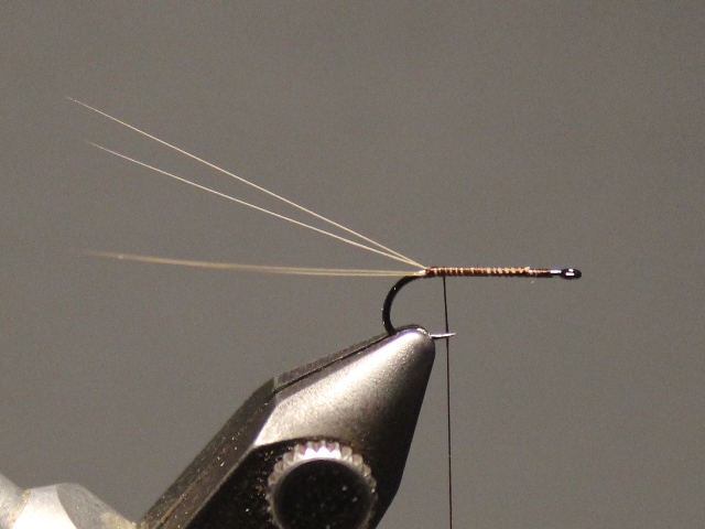

Шаг 1. Закрепляем 2 или 4 волокна хвостиков на цевье и крестообразными витками разводим их в положение «V».

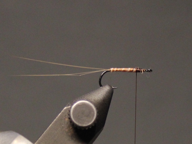

Шаг 2. У загиба крючка крепим биот, наматываем небольшую конусообразную подложку из монтажной нити и наматываем биот.

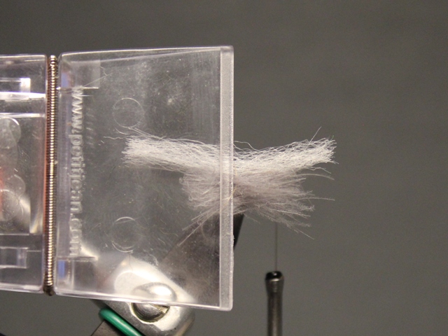

Шаг 3. На данном фото показано как необходимо набрать материал для монтажа следующего элемента. Внизу — бородки пера CDC, сверху — пучок волокон ADW.

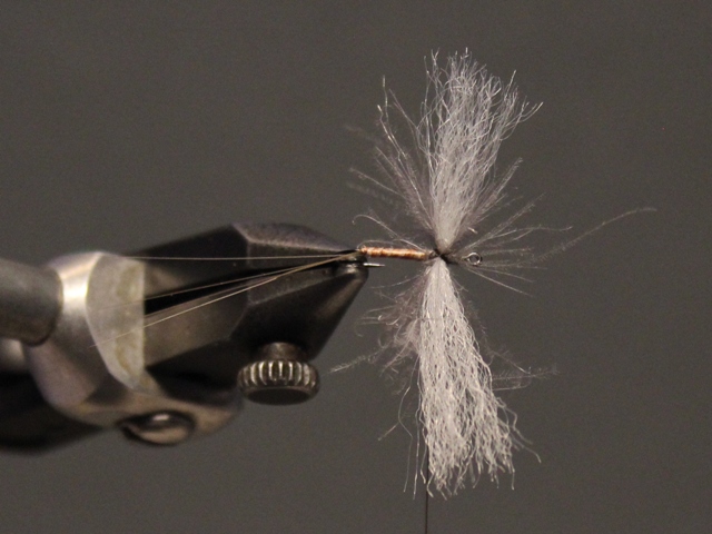

Шаг 4. В таком же положении крепим указанные материалы на цевье, т.е. — CDC — снизу, непосредственно к цевью, ADW — сверху. Крепим крестообразными витками монтажной нити.

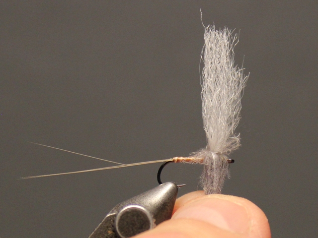

Шаг 5. На этом этапе поднимаем материалы кверху несколькими круговыми витками монтажной нити над цевьем вокруг пучка.

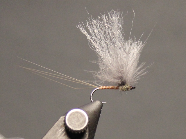

Шаг 6. Наносим даббинг на монтажную нить и наматываем торакс мушки. Завершающий узел укрепляем лаком, монтажную нить отрезаем.

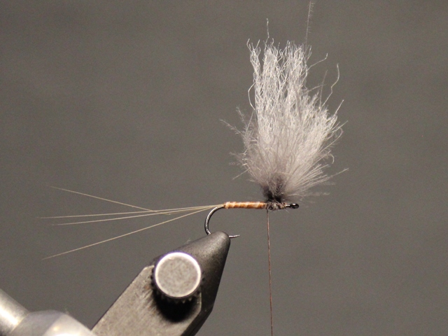

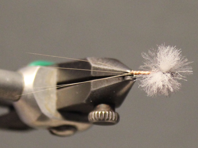

Шаг 7. На этом этапе необходимо собрать все волокна пера CDC, оттянуть их вниз и в этом положении обрезать.
Шаг 8. Также обрезаем индикатор поклевки (он же — дополнительный элемент плавучести) из ADW. Мушка готова.

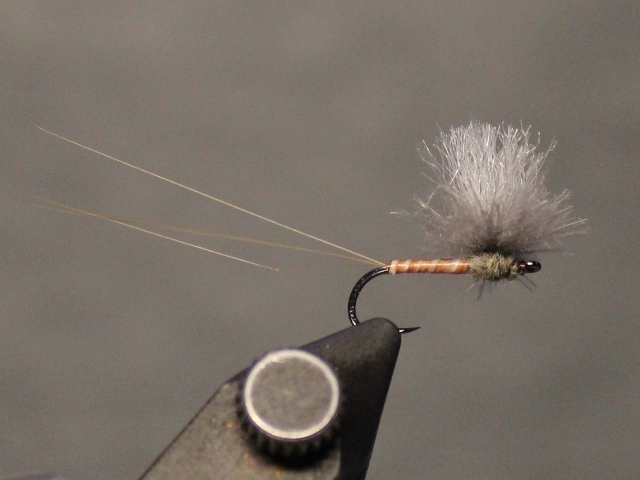

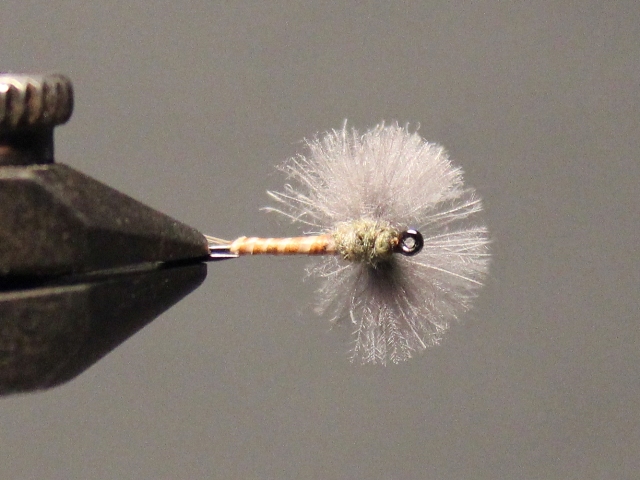

Шаг 9. Вид сверху.
Шаг 10. Вид снизу.

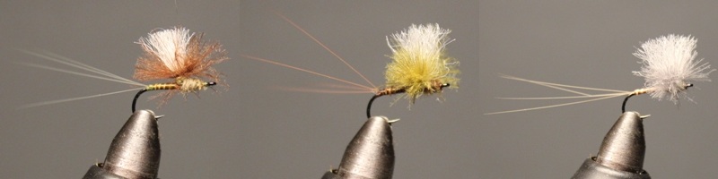

Варианты мушки.
