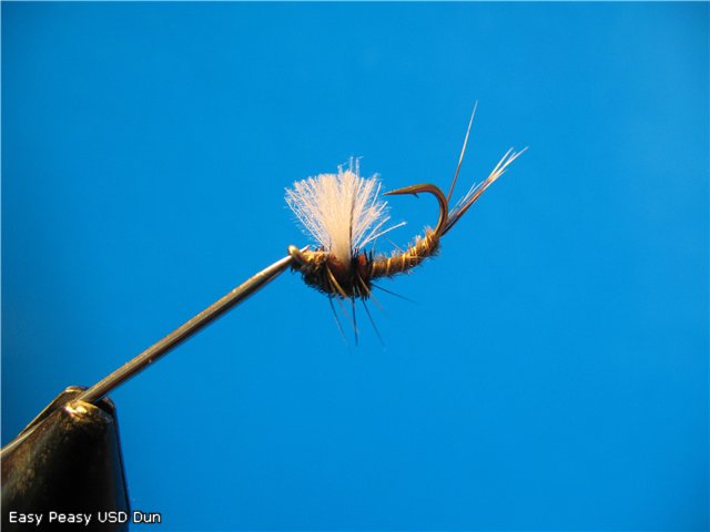

Монтажная нить:UNI-Thread 8/0 Rusty Dun
Хвостик:бородки пера куропатки
Тело: пучок бородок из утиного пера (вырез)
Ребра: Ость пера петуха
Торакс: Даббинг Super Fine/ 5-6 бородок пера павлина
Ножки: перо петуха черное намотанное ершиком
Парашют: перо CDC
Авторство данной мухи, по имеющимся сведениям, принадлежит представителю ирландского стиля – Рою Кристи (Roy Christie).
Итак – поехали:

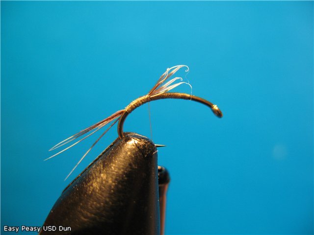

1. Плотными витками крепим на цевье несколько бородок пера куропатки.
2. В той же точке крепим ость пера петуха, предварительно очищенную от бородок и 5-6 бородок, вырезанных сегментом из утиного пера. Тут напомню, что особого значения принадлежность пера к тому или иному виду птиц не имеет. Просто мне под руку подвернулось — такое. Хотя, может быть – утиное перо как птицы водоплавающей – будет легче, а эта муха не должна быть очень тяжелой.
3. Дальше все просто – прогоняем монтажную нить в сторону колечка на 2/3 тела, соответственно — 1/3 останется нам на торакс. Проматываем бородки до монтажки и крепим их двумя оборотами. Теперь очередь петушиной ости – наматывая ее – делаем ребра, крепим ость вместе с бородками в том же месте, но на этот раз уже основательно. Не помешает один — два полуузла в этом месте. Лишне отстригаем.
4. Сначала крепим перо петуха, за ним – 5-6 бородок пера павлина.
5. Если есть возможность – переворачиваем тиски и крепим 2 пера CDC, длина высоты перьев на этом этапе нас не беспокоит – это мы отрегулируем позже. А вот что нас беспокоит – так это ориентация этих перьев (парашюта) – она должна быть вертикальной, по этому выравниваем положение парашюта виткам монтажки.
6. Формируем даббинговую нить и наматываем торакс. Монтажную нить оставляем у колечка. Учитывая, что в моменты, когда монтаж проходит у колечка крючка – очень часты случая тривиального срыва бобинодержателя с крючка со всей намотанной на нить «красотой». В такие моменты лично я готов идти сражаться один против всей китайской армии с одной монтажной иглой. Вывод – делаем ОДИН полуузел.
7. Проматываем по тораксу перо и фиксируем его у колечка. Вот в этом месте позволю себе напомнить, что фиксировать перо, даббинговую нить и что бы там ни было У КОЛЕЧКА – нужно максимально малым количеством оборотов. Иначе вы рискуете в итоге получить головку мухи величиной со свою собственную.
8. Перегибаем бородки павлина к колечку где фиксируем их монтажкой, отрезаем лишнее. Завершающий узел. Капля лака.
9. Мушка готова. Бородки ершика можно постричь по своему усмотрению или представлению об их расположении на теле реального насекомого.
В изготовлении данной мухи частично, или точнее местами — принимали участие: куропатка, петух, утка и павлин. Получилось получше, чем у лебедя, рака и щуки, кстати.
