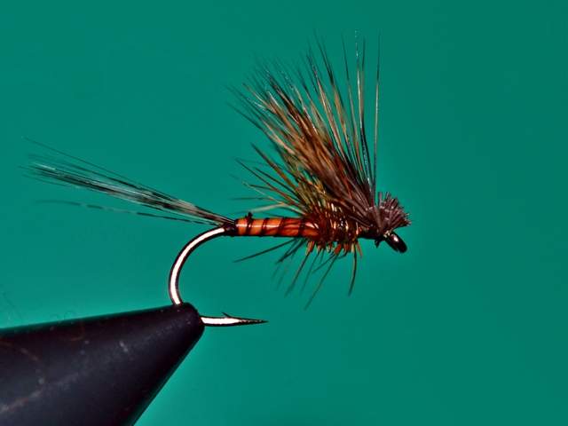

Крыло : мех косули

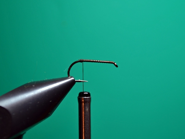

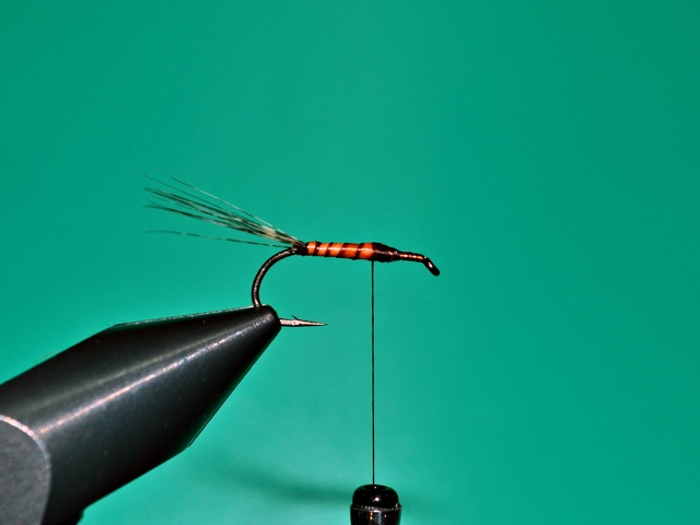

Шаг 1. Формируем подложку из монтажной нити по всей длине цевья крючка. Перед гибом не большое утолщение, благодаря ему хвостик мушки будет смотреть в разные стороны и чуть приподнят как у настоящего насекомого.

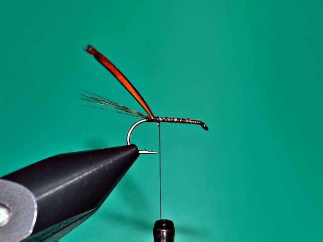

Шаг 2. Приматываем бородки с пера петушка, длинной чуть более длины цевья.
Шаг 3. У загиба крючка приматываем монтажной нитью биот гуся.
Шаг 4. Формируем тело наматывая биот с шагом. Лучше проводить эту операцию при помощи бобинодержателя. Так удобнее и быстрее.

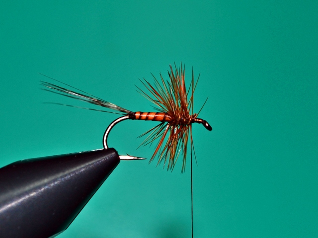

Шаг 5. Приматываем перо петуха и формируем достаточно плотный ершик.

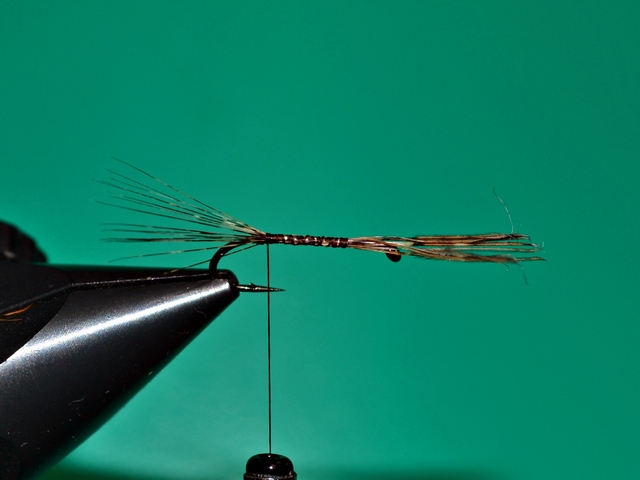

Шаг 6. В ступке выравниваем не большое количество меха косули. Приматываем методом «Затяжной петли». Важно чтоб крыло не уходило за длину цевья. В противном случае будет некий дисбаланс конструкции

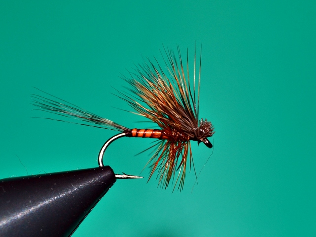

Шаг 7. Обрезаем бородки пера петуха в нижней части под углом 180. Мушка готова.
