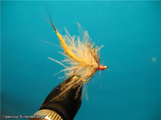

Монтажная нить: UNI-Nylon 70 den. White
Хвостик: Ости меха
Тело: даббинг «Чешская нимфа»
Ершик: два пера CDC + 1 покрывное перо куропатки
Итак – поехали:

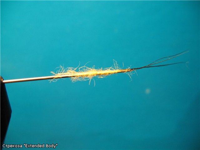

1. Для того, чтобы изготовить тело для нашей стрекозы, крепим в тисках иглу. Мажем иглу монтажным силиконом и крепим к ней несколько остей меха, в данном случае это барсук.
2. Очень аккуратно наносим на иглу даббинг накручивая его в одном направлении.
3. В процессе нанесения даббинга на иглу – придаем телу характерные для стрекозы пропорции, вот тут я по запарке вместо готового тела на игле поместил фото с промежуточной стадии, т.к. готовое тело не сфотографировал, но изготовлению тела я все-таки посвящу отдельную тему в СБС.

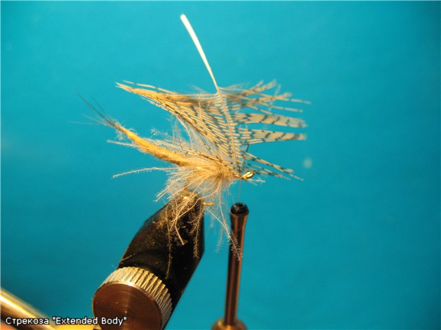

4. После того как тело на игле сформировано – снимаем его с иглы и надеваем на крючок.
5. Монтажной нитью крепим тело на цевье крючка. Тут надо сказать, что такое положение (немного вверх) тело принимает само по мере затягивания нити.
6. Берем два пера CDC.
7. Отрезаем вершинки перьев (для удобства дальнейших действий). И вставляем их в расщепленную нить. Отрезаем бородки от остей перьев.
8. И наматываем их на цевье, формируя ершик.
9. Крепим перо куропатки. Вот на этом фото кончик пера уже отрезан – а вообще – перо крепилось вместе с ним, просто перед фотографированием я его отрезал. Так что не пытайтесь сначала отрезать кончик у пера, а потом крепить его к цевью — это просто неудобно.
10. Наматываем ершик из пера, фиксируем его монтажной нитью и отрезаем. Поскольку нить у нас белого цвета, а головку хочется сделать красной – достаем волшебный перманентный маркер красного цвета. Формируем головку. Отрезаем нить. Капля монтажного лака. Мушка готова.
Напоследок скажу – миллион лет назад стрекозы были хищными и имели размах крыльев 1 метр. Хорошо, что они измельчали. Иначе тело этой мухи пришлось бы наматывать не на иглу, а на лом… да и даббинга целый куль ушел бы. Все таки эволюция за нас, за флайтаеров!
