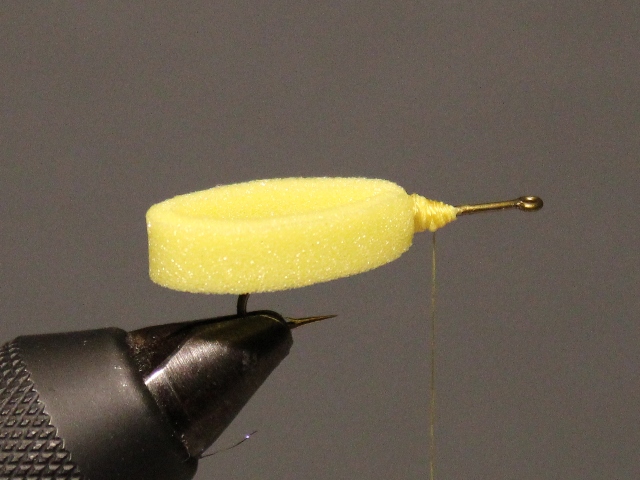

Шаг 1. Полоску пенки кольцеобразно крепим на цевье.

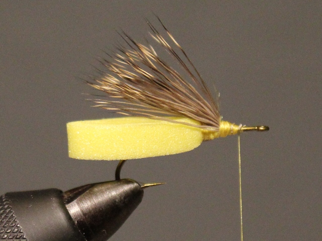

Шаг 2. Предварительно и очистив от подшерстка и выровняв в ступке мех козы, крепим его на цевье. Длина крыла не должна быть больше длины тела.

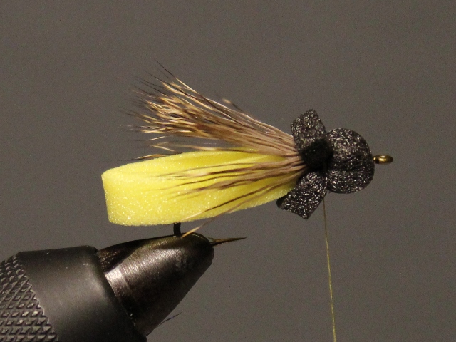

Шаг 3. Полоску пенки черного цвета, проткнув и надев на цевье со стороны колечка, так же закрепляем на цевье.

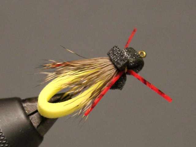

Шаг 4. По бокам закрепляем ножки из резинки. Мушка готова.
