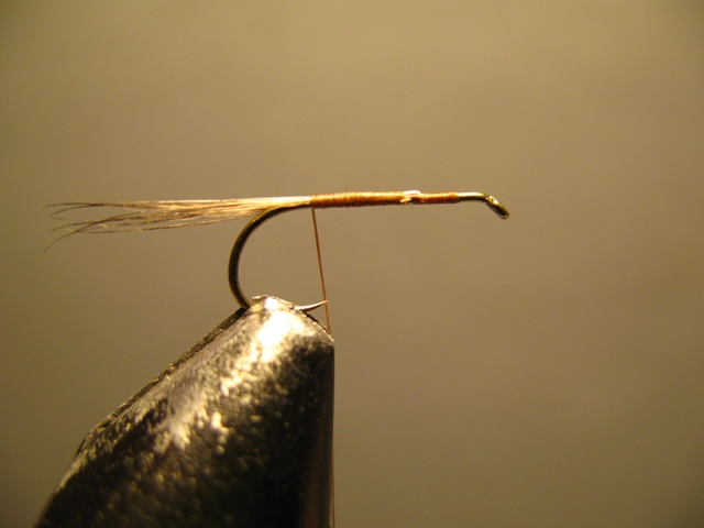

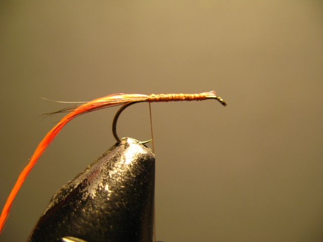

Шаг 1. Закрепляем крючок в тисках, отрываем пучок бородок пера петуха Coq-de-leon, и, отмерив нужную длину (длина хвостика = длина тела) закрепляем его на цевье. На этом же этапе в очередной раз напомним себе о том, что крепление материалов необходимо делать на некотором удалении от колечка крючка, иначе на последних этапах вязания мушки возникнут проблемы не только с креплением материалов но и с формированием головки мушки.
Mayak Palmer
Шаг 2. На этом этапе закрепляем на цевье нить Heavy Flat Floss красного цвета. Здесь напомню, что выбор материалов вы определяете сами и не стоит кидаться по магазинам в поисках именно этой нити. Закрепляя нить – доводим витки монтажной нити до самого хвостика и следим за тем, чтобы последний виток не загнул хвостик к низу – хвостик должен быть примерно на одной линии с телом.
Mayak Palmer

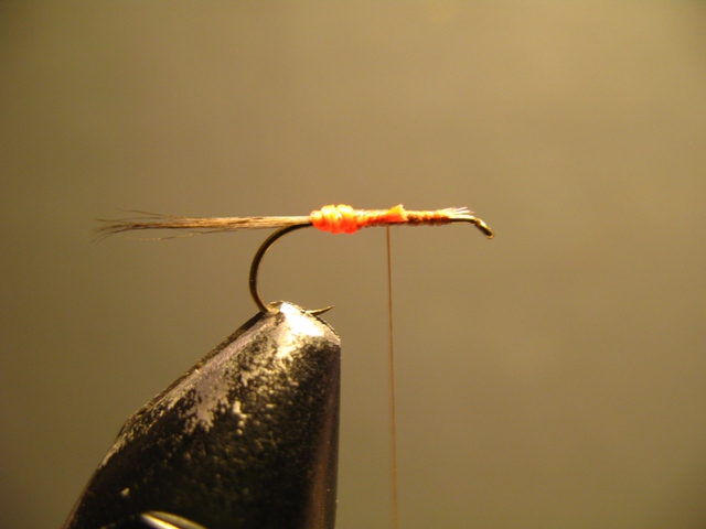

Шаг 3. Отводим монтажную нить в сторону колечка и красной нитью формируем «таг», в данной мухе этот элемент будет играть еще и роль точки прицеливания. Обратите внимание на пропорции, таг не должен быть очень большим и занимать более ¼ части длины тела.

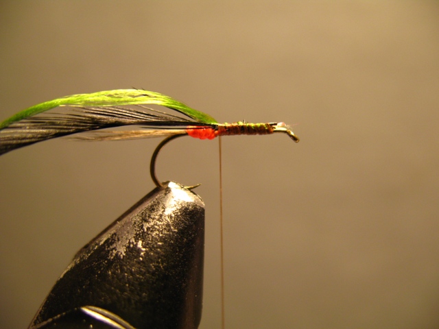

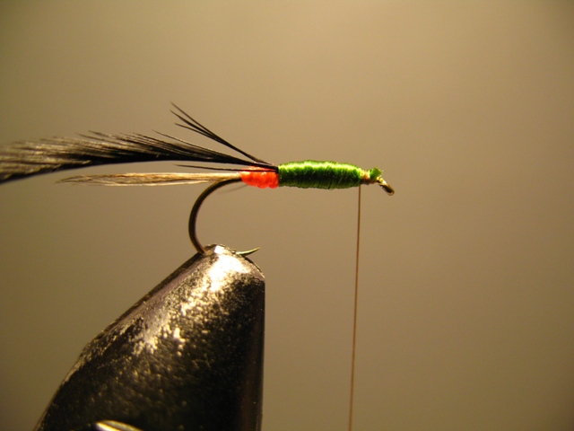

Шаг 4. Матовой стороной вверх закрепляем перо на цевье, советую не просто обрывать бородки с ости, а обрезать их ножницами, оставляя с каждой стороны по 1мм. При монтаже такой способ является максимально надежным, исключая выдергивание пера.
Mayak Palmer
Шаг 5. Закрепляем нить зеленого цвета. Следите за «голым» участком цевья около колечка крючка. Чаще всего в процессе вязания он все же непроизвольно «накрывается» материалами.
Mayak Palmer
Шаг 6. Формируем тело, и вот на этом этапе можно немного заехать на оставленный участок крючка. Буквально одним витком, не больше. Старайтесь не делать лишних «перестраховочных» оборотов монтажной нити, при вязании мушек на мелких крючках обороты приходится высчитывать по пальцам. Вместо лишнего оборота монтажки лучше подстрахуйтесь каплей суперклея. В данном случае, учитывая что Heavy Flat Floss очень «зацепистый» материал – монтажная нить была выбрана не случайно: она не вощеная и поэтому обладает такой же повышенной «зацепистостью», и буквально два оборота ее вокруг «флосса» не дают последнему возможности выскочить и раскрутиться.

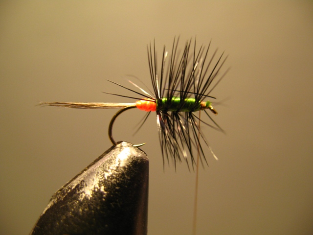

Шаг 7. Наматываем «пальмер» по телу, ширину шага выбирайте сами, при этом следует понимать что: во первых чем плотнее шаг – тем выше плавучесть, но тем менее заметен цвет тела мухи. Выбирайте свой компромисс сами. Мой компромисс – на фото.

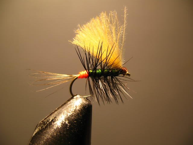

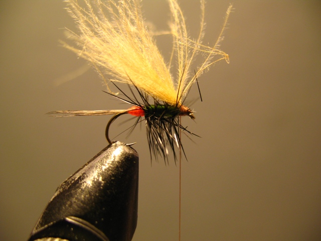

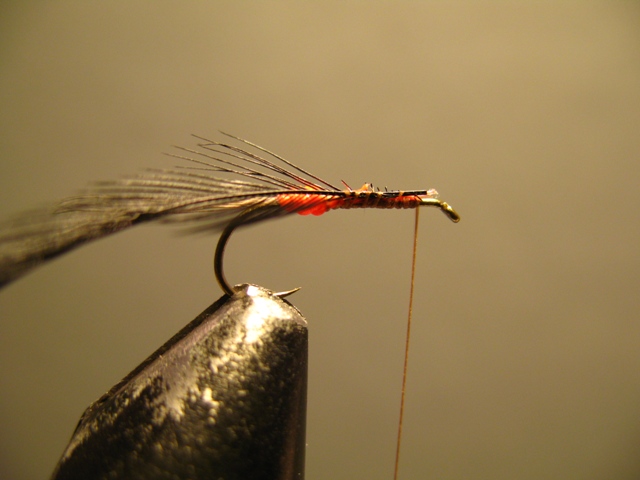

Шаг 8. Берем пучок бородок пера CDC. Какого цвета — решайте сами. Тут также две стороны – темные перья более реалистичны к цвету настоящих крыльев, зато более светлые – лучше видны на воде. Итак – берем пучок бородок пера CDC, оторванных от цевья, и крепим их как показано на фото. На что надо обратить внимание – при монтаже CDC постарайтесь не закрыть колечко крючка, во первых – леску будет не за что привязать, а во вторых – это просто некрасиво и не профессионально.
Mayak Palmer
Шаг 9. На этом этапе формируем головку их монтажной нити, пропитываем ее монтажным лаком. Для красоты можно покрыть лаком более густой консистенции для формирования головок. Подрезаем крыло. Мушка готова.
