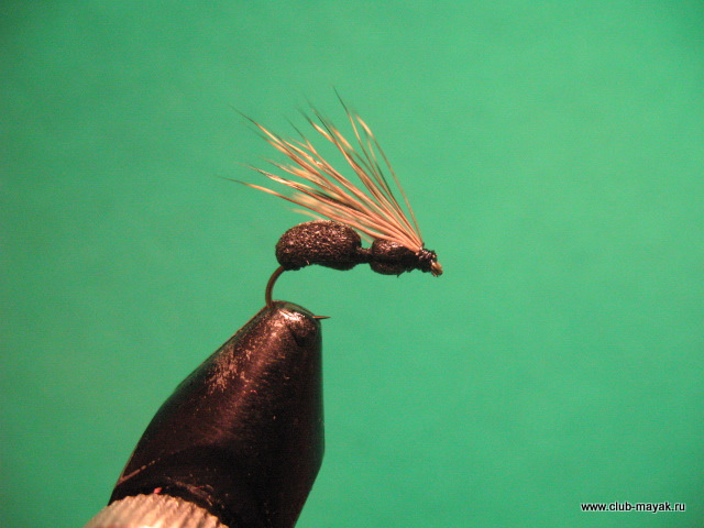

Муравей (FV)
СУХИЕ МУШКИ
Крючок: TMC 100 #16
Монтажная нить: UNI-Thread W 8/0 black
Тело: Черная пенка
Крыло: мех козы
сухая мушка муравей Ant

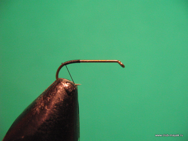

1. У загиба крючка закрепляем монтажную нить.

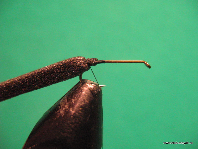

2. Закрепляем полоску пенки.

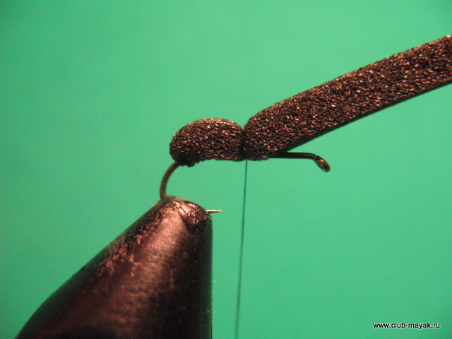

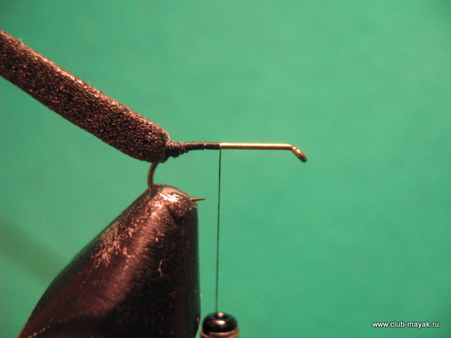

3. Проматываем монтажную нить по цевью до того места, где будет заканчиваться тельце.

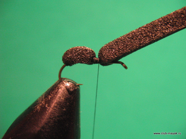

4. Загибаем полоску в сторону колечка и прижимая ее к цевью – закрепляем несколькими оборотами монтажной нити.

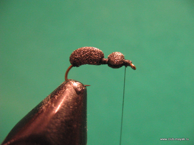

5. Плотными витками проматываем пенку по цевью, обеспечивая необходимую сегментацию телу мушки.

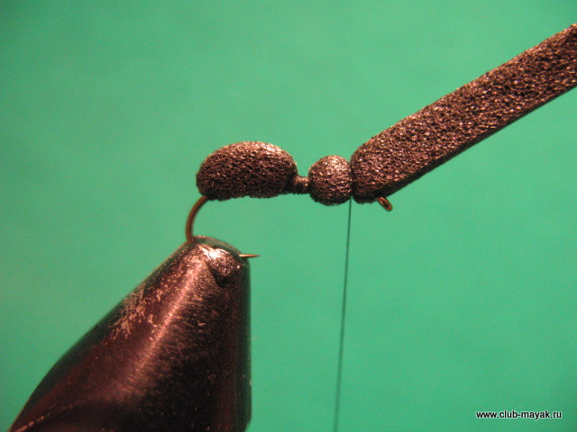

6. Отгибаем полоску пенки в сторону загиба, проматываем на длину головки монтажную нить, и повторяем п.3-4.
7. Отрезаем пенку и окончательно закрепляем ее на цевье у колечка. Одновременно с закреплением пенки витками монтажной нити формируем подложку из монтажной нити необходимой толщины между головкой и колечком. Это нужно потому – что если подложка будет слишком тонкой в диаметре – мех при закреплении на цевье в последующем шаге встанет вертикально, упираясь в головку, и его будет трудно прижать к телу. Неестественное положение крыла не добавит мушке уловистости.

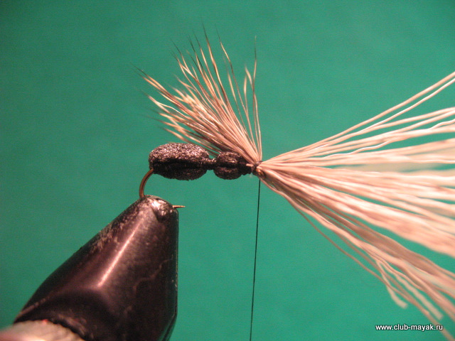

8. Закрепляем пучок меха козы. Длина крыла не должна выступать за тело мушки.
9. Отрезаем мех. Формируем завершающий узел. Мушка готова.
