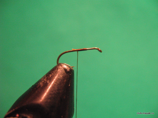

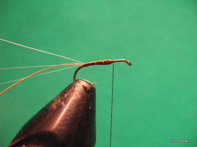

1. Закрепляем крючок в тисках и крепим на цевье монтажную нить.

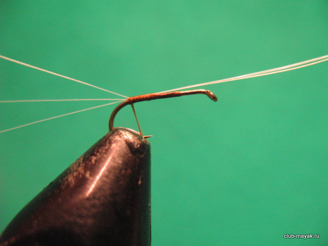

2. Закрепляем три (можно и больше) волокна Metz.

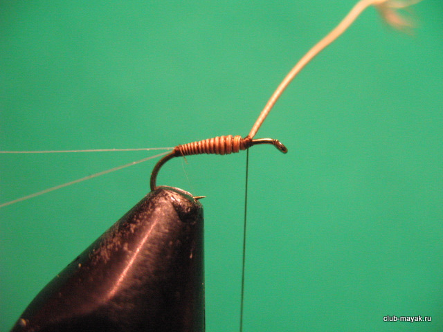

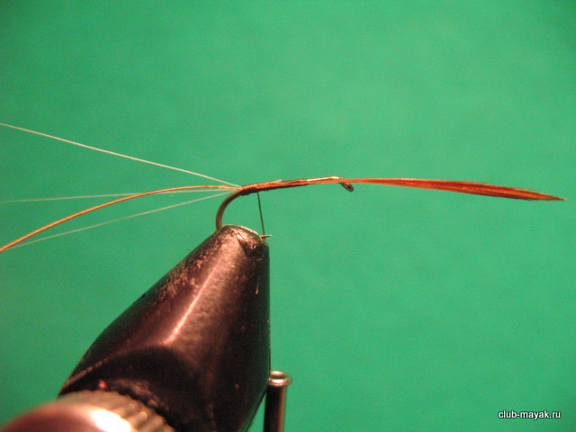

3. У загиба крючка закрепляем очищенную от бородок ость пера, курицы или петуха – не важно. Важно другое — перед тем как закреплять ость на крючке – «запарьте» ее в стакане с кипятком (варить, конечно, не надо), в противном случае – «запаритесь» ее прикручивать.
4. С помощью монтажной нити формируем подобие тела с утолщением к тораксу. Пропорция мухи – 2/3 – тело, остальное – торакс.
5. Наматываем ость согласно вычисленных пропорций, закрепляем и отрезаем лишнее. Цевье крючка можно оставить.

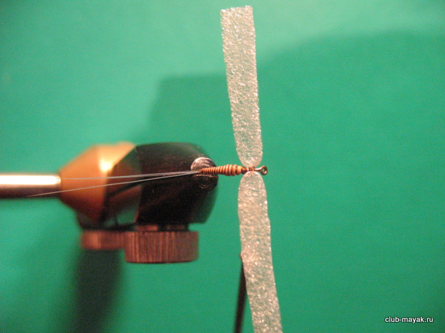

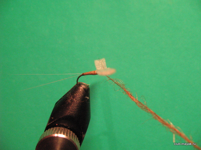

6. Это самый длительный этап. Сначала нужно съездить в магазин бытовой техники и купить там как минимум стиральную машинку… Хотя если судьба вас туда уже посылала и вы являетесь счастливым обладателем клочка упаковочной пленки, которую тайком перед самой мусоркой вытащили из мусорного ведра (куда ее бросила счастливая но непреклонная к лишнему хламу жена) и спрятали ее в карман – тогда все проще. Тогда вырежьте из нее полосочку милиметриков в четыре-пять и привяжите в области торакса цевью. Не тяните сильно нить – пленка легко «режется».7. Формируем даббинговую нить.

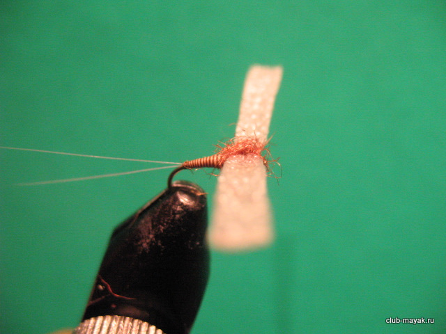

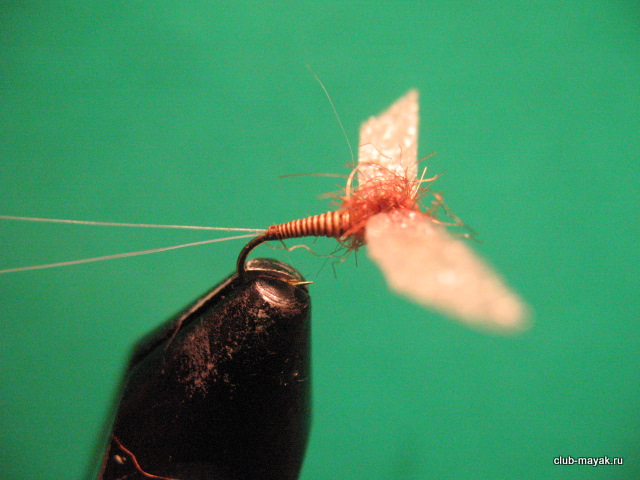

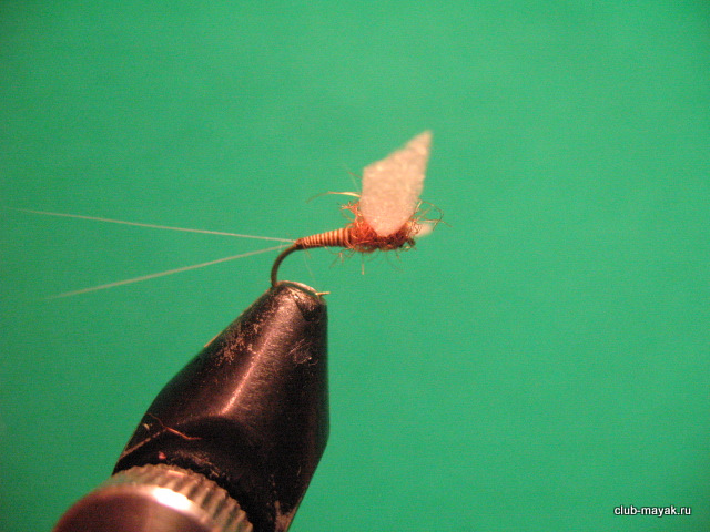

8. Наматываем торакс крест накрест и всяко разно… главное что бы красиво получилось. Завершающий узел, отрезаем нить, капля лака. Почти готово.

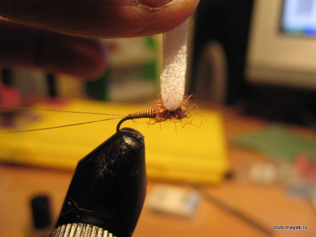

9. Поднимаем крылья вот таким образом и отточенным движением ножниц делаем крылья красивыми и одинаковыми по длине.

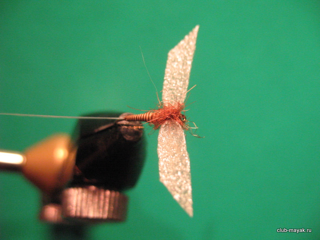

10. Любуемся сверху.
