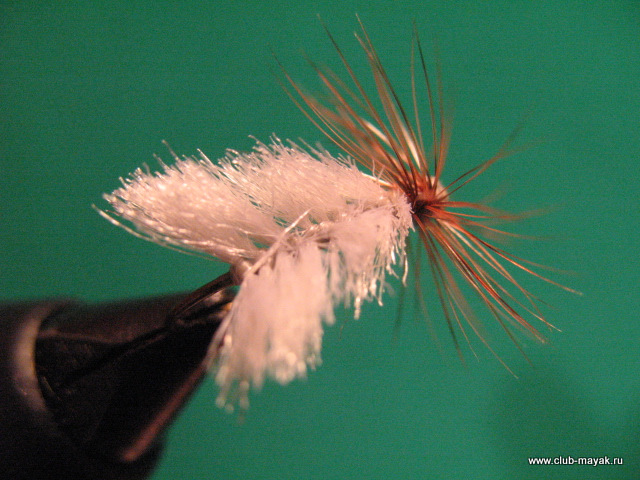

Монтажная нить: Uni Thread W 8/0 Rusty Dun
Крыло: RM Neon Fiber
Ершик: Перо петуха
Тело: перманентный фломастер

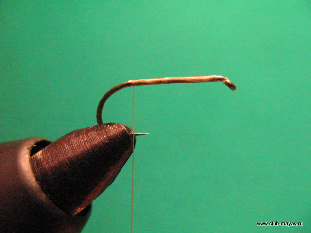

Шаг 1. Закрепляем крючок в станке и наматываем на цевье подложку из монтажной нити.

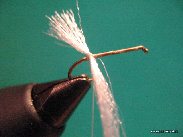

Шаг 2. Берем прядь Neon Fiber и закрепляем ее на цевье как показано на фото.

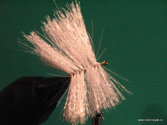

Шаг 3. Путем повторения пункта 2 получаем следующий натюрморт. Тут необходимо отметить, что в данном процессе самое главное – вовремя остановиться, т.к. нам потребуется место на цевье для ершика.

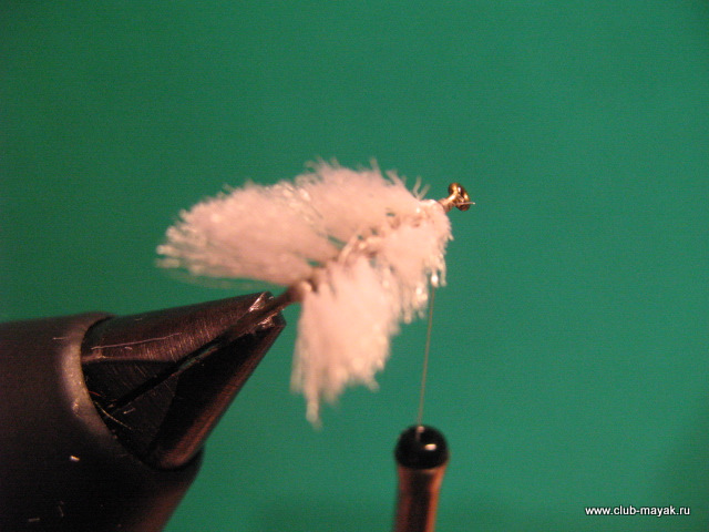

Шаг 4. Применяя все навыки парикмахерского искусства ножницами придаем этому безобразию вот такой вид. Лично я делал это так – большим и указательным пальцами левой руки сводил оба крыла вместе – и в таком положении стриг. Опять же скажу – стричь нелегко, т.к. этот материал так просто не сдается, по этому — тренироваться на своей собаке — не рекомендую.

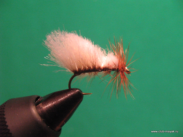

Шаг 5. Дальше все просто, крепим перо петуха.

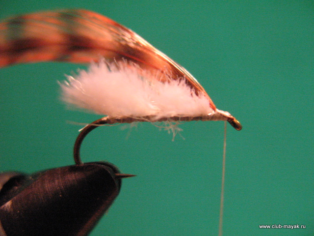

Шаг 6. Наматываем ершик, фиксируем перо, лишнее отрезаем. Завершающий узел. Все что можно — укрепляем лаком. Снизу, перевернув мушку брюшком к себе – перманентным маркером рисуем тело. Подробности можно не вырисовывать – рыбы ваш юмор все равно не оценят. И получаем вот такую мушку при виде сверху.
Шаг 7. Мушка готова.
