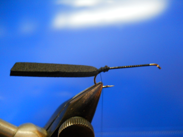

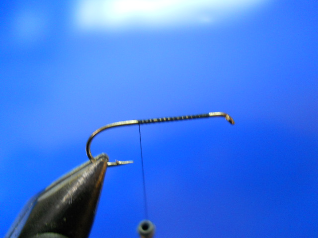

Шаг 1. Зажимаем в станок крючек и закрепляем монтажную нить
RM Stonefly

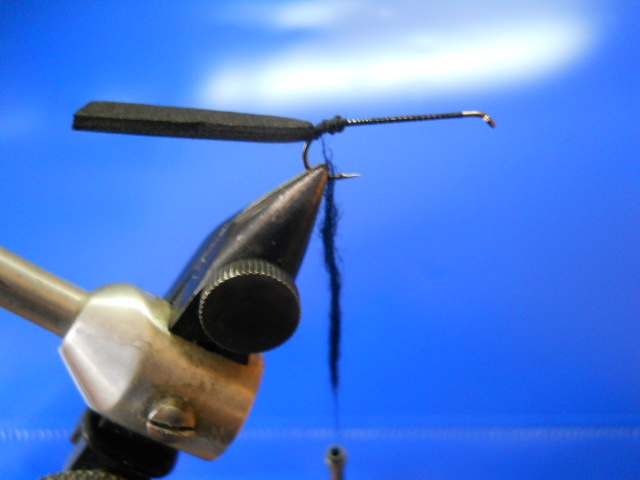

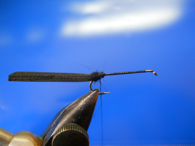

Шаг 2. Закрепляем полоску черной пенки
RM Stonefly

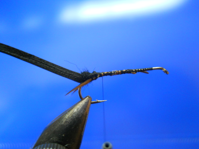

Шаг 6. Закрепляем вторую нить, полоску RM Plastic Raffia Sheeting Dk.Dun и усики
RM Stonefly

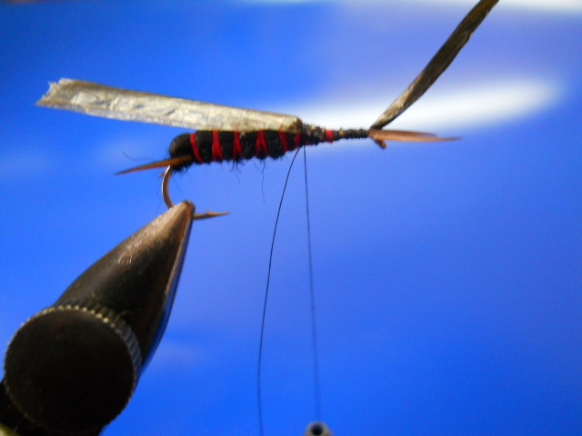

Шаг 9. Закрепляем крыло, склеенное из перегнутой полоски RM Plastic Raffia Sheeting Lt.Dun, немного заострённое в передней части
RM Stonefly

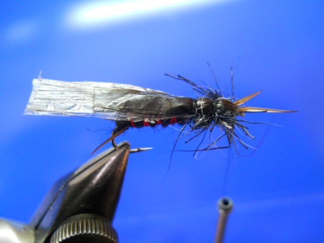

Шаг 12. Перегибаем полоску RM Plastic Raffia Sheeting Dk.Dun в сторону загиба крючка и делаем сегментацию, уводим монтажную нить к колечку и фиксируем её финишным узлом, лакируем
RM Stonefly

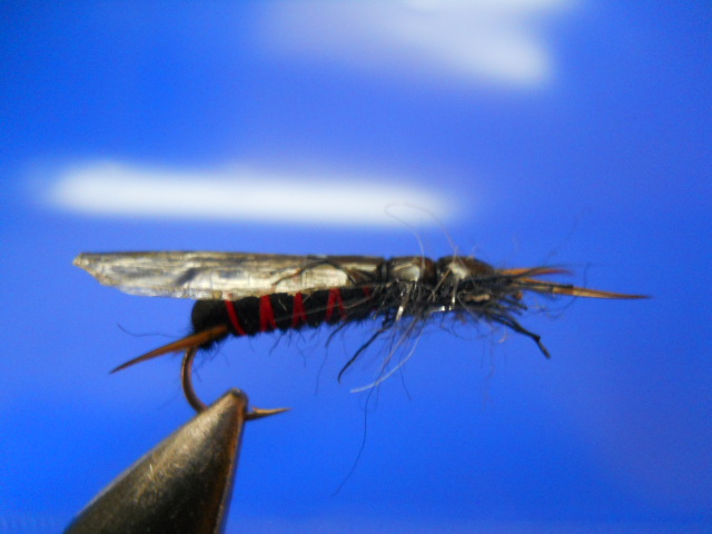

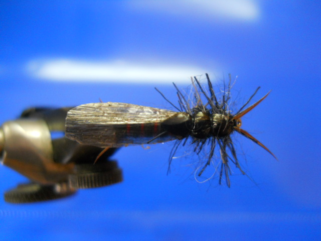

Шаг 13. Обрезаем крыло и покрытие торакса как показано на фото, получаем вид сверху
RM Stonefly
Шаг 14. Вид снизу
RM Stonefly
Шаг 15. Вид сбоку
