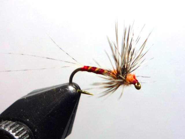

Монтажная нить : Uni 8/0 Red
Хвостик: Синтетические волокна Microfibets
Тело: Uni 8/0 Red
Обмотка: Очищенная бородка из глазка пера павлина. Тело покрывают лаком.
Крылышки/ножки: Перо с петушиного седла цвета гризли.
Торакс: Даббинг «Super Fine» Cinnamon Caddis

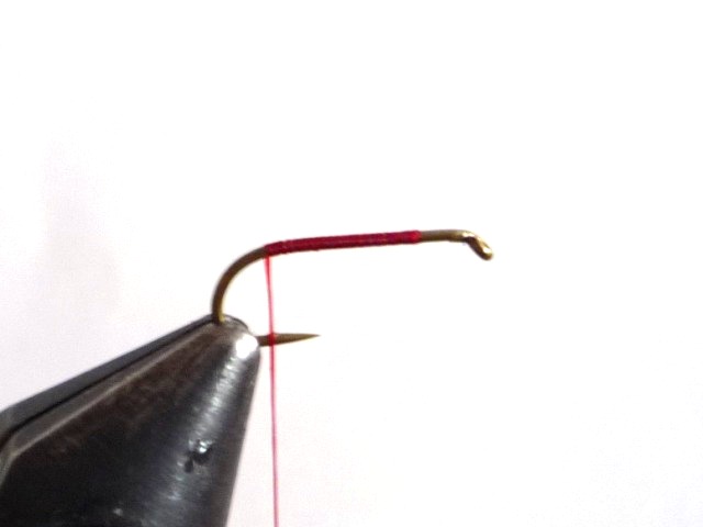

Шаг 1. Подготовим материалы для мушки.
Шаг 2. Закрепим нить и уводим ее ровными витками до бородки крючка

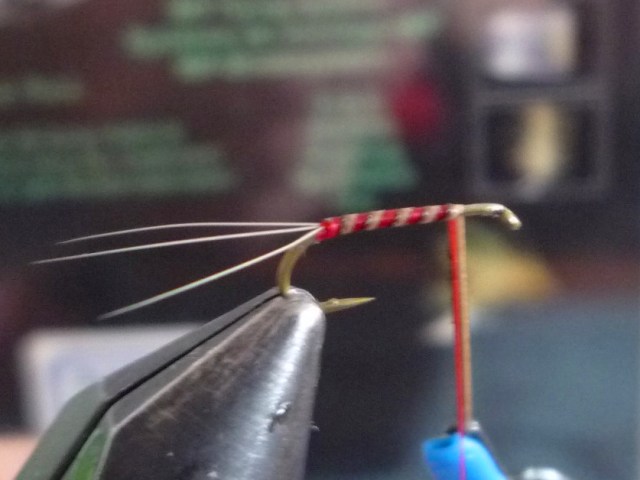

Шаг 3. Закрепим хвостик, здесь его длина равняется длине крючка.
Шаг 4. Разводим восьмеркой хвостик и закрепляем очищенную бородку пера павлина . Нитью формируем ровную подложку не доходя до колечка крючка 1/3 длины цевья.
Шаг 5. Наматываем и закрепляем бородку пера павлина. Делаем узел, отрезаем нить.

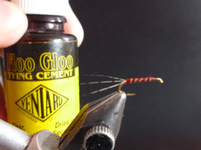

Шаг 6. Черным маркером делаем пятна на хвостике
Шаг 7. Покрываем тело лаком и даем просохнуть. Если делаем несколько мушек занимаемся следующей заготовкой.

Шаг 13. Наносим даббинг на нить и делаем еще 3 восьмерки, формируя грудку и распределяя равномерно бородки пера веером.
Шаг 14. Мушка готова.
