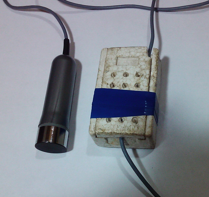

2) очень легко утопить. Монитор маленький, легкий, в любую лунку проскользнет, а датчик его легко утянет. Поплавка для датчика в комплекте нет. ra0sfc в «Свирск-Каменка» писал о таком печальном опыте. Вспомнил об этом на льду и в срочном порядке приспособил в качестве поплавка на кабель мотыльницу. Приспособа оказалась удобной, легко снимается и не мешает при переноске. Заполню пустоту пенопластом, заменю изоленту на обычную резинку и оставлю на-постоянно.
